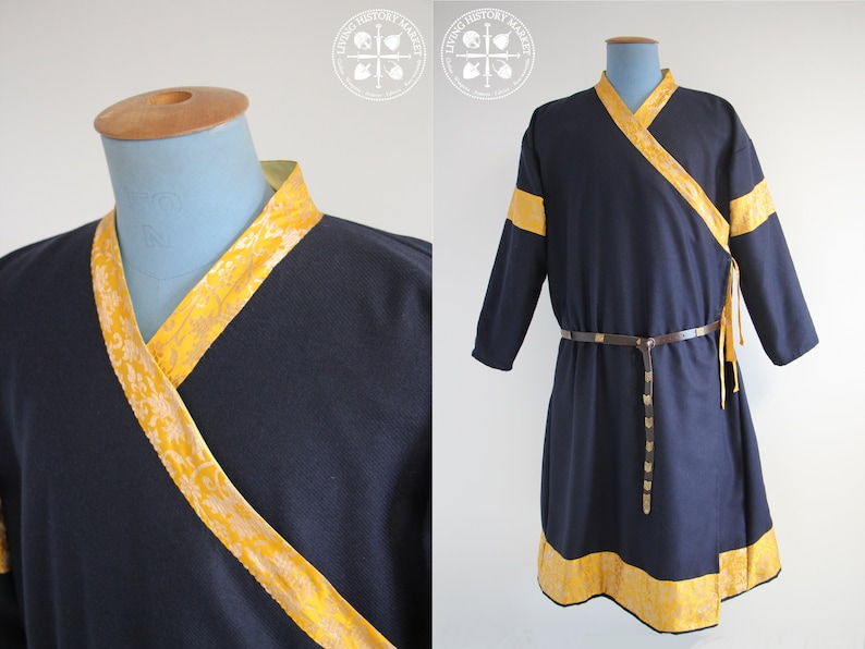

Salut,
Je vais lancer la construction d'un manteau de bushcraft en tentant de me défaire d'un max de paradigmes notamment militaires et de le faire rééllement peu cher ...
Etape 1 : Aller acheter une bonne vieille couverture de laine à motif chez Emmaüs (Attention, on y trouve aussi des fournitures militaires à éviter absolument ! )
Etape 2 : La laver soigneusement !
Etape 3 : Choisir un patron pendant qu'elle séche ... Personnellement, je suis un mec basique, soit j'utilise le patron de la blanket vest des trappeurs Franco-canadiens du XVIIIéme (siécle, pas l'arrondissement, le siècle) ou le patron des Kaftans revus par les Mongols (notamment c'est le top pour les cavaliers)
Etape 4 : On plie, on trace à la craie et on découpe... Si on fait une blanket vest, c'est à ce stade qu'on décide si oui ou non on conserve les franges sous les bras ... Attention aussi, pour un kaftan Mongol, on peut être amené à rajouter des bandes d'usure ou de frottement en soie (voire une doublure). Ca se discute, c'est un billet aussi mais pour le confort et retarder l'usure de la laine, ça peut valoir le coups d'y réfléchir ...
Etape 5 : On coud, moi je coud au fil au chinois. Attention, la laine c'est abrasif donc je fais de petites aiguillées ...
Etape 6 : Les poches ! Avec les chutes, je fais des poches larges et qui se ferment avec un rabat. Attention, Les boutons peuvent se faire arracher donc, j'utilise des aggrafes de soutien-gorge pour fermer mes rabats. C'est pas viril mais ce que je cherche c'est de tenir des poches fermées sans me faire arracher des boutons dans les broussailles... Au passage, si vous faites de vrais boutons ronds en bois, je vous recommande le buis ...
Si vous optez pour des fermetures éclair et que comme moi vous êtes sur le littoral marin, attention au sel qui va vous détruire les fermetures éclair ! Optez systématiquement pour du tout plastique amariné !
Dernier mot sur les poches, si vous optez pour le modéle "grand froid" des trappeurs canadiens vous aurez avantage à doubler le ventre avec une très grande poche kangourou qui leur sert de gibecière en fait.
Option : Si vous voulez un truc plus aéré, il est possible de poser une fermeture éclair sous les aisselles afin de faire evacuer plus de chaleur et de sueur pendant les efforts ...
Et un dernière chose, on peut doubler les épaules avec de la toile imperméable et repasser la couverture à la lanoline ...
Kaftan

Kaftan

En fait, c'est pour les cavaliers que c'est vraiment utile le kaftan...
Après , moi je colle un pentagone sur la poitrine d'une blanket vest pour y faire des poches. Ca marche super bien pour une chose (c'est un peu ma seule solution pour le moment). En fait, je l'ai fait pour des chasseurs, quand ils sont à poste en battue, ça leur permet d'y poser une chaufferette pour le ventre et de poser les mains par-dessus. Et pour mieux exploiter la place, je projette de doubler le rabat de la poche ventrale avec une housse transparente pour y loger une carte IGN, voire un bloc-note, je cogite encore ... Bref, y'a encore pleins de solutions à tester ... ) ...
