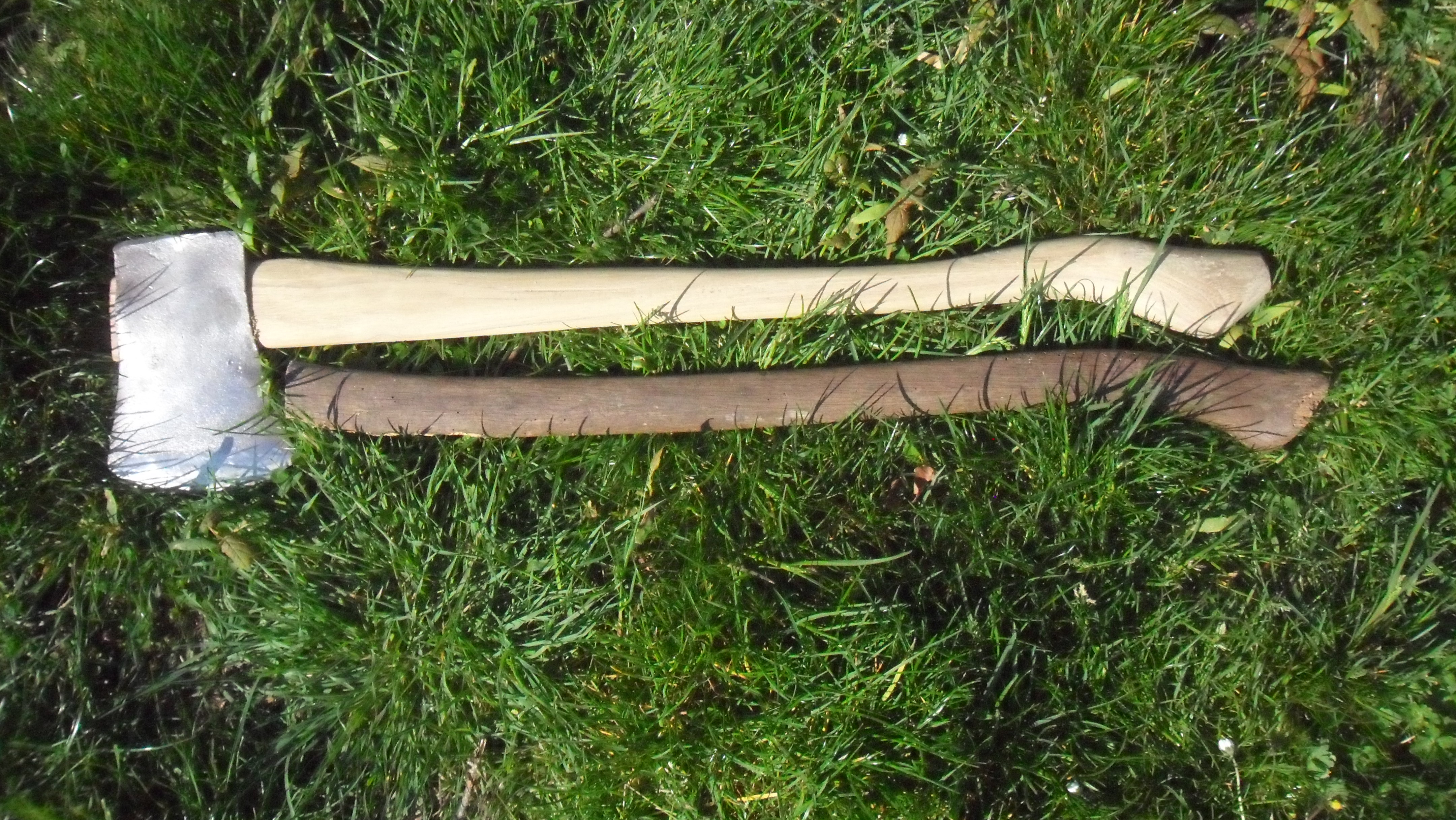

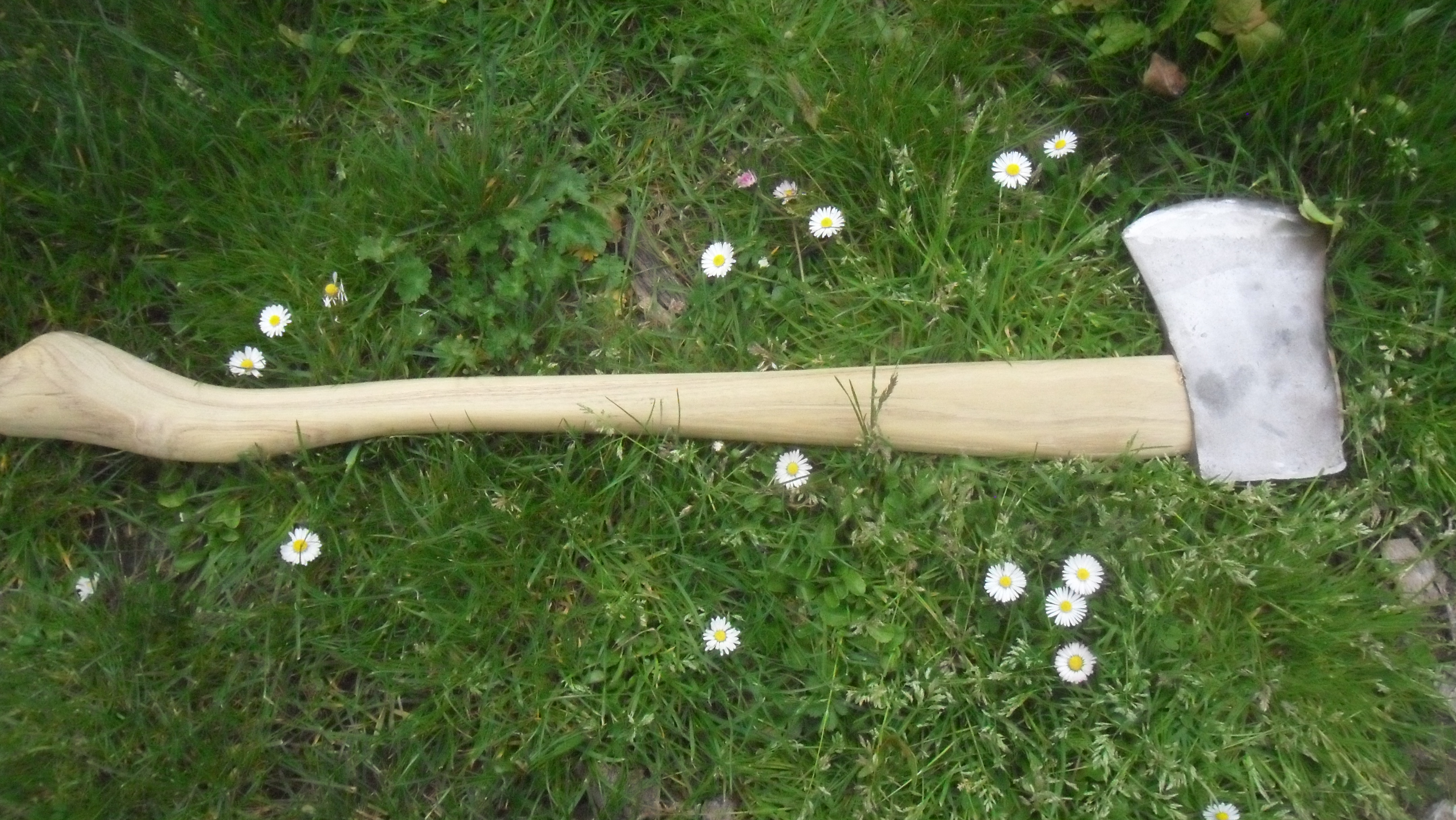

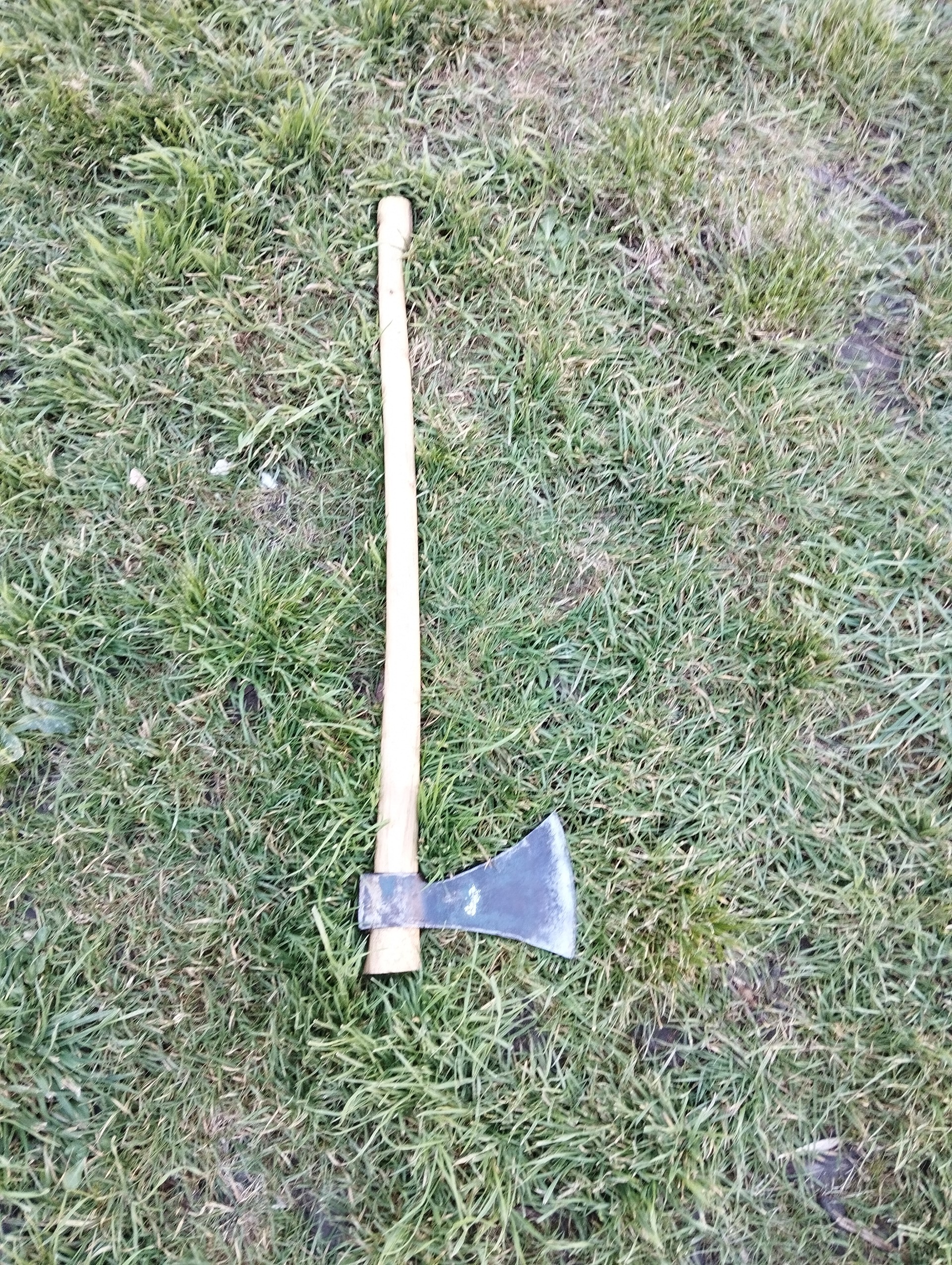

pas grand chose à voir avec la vidéo, enfin si: c'est un manche de hache! j'évite d'ouvrir un autre poste.
si ce n'est que je n'ai pas appliqué la méthode ni le design germanique pour celle -ci!
c'est un hache américaine d'environ 1kg500,pour 3 euros et le manche un gros 70cm en robinier faux acacia (à croire que j'en ai coupé récemment! :hehe: )
la marque m'est inconnue, mais c'est écrit livingstone qui doit être le lieu de fabrication et l'ancien manche, même pour bois de chauffage c'était limite!
seule
seule
vieux manche
vieux manche

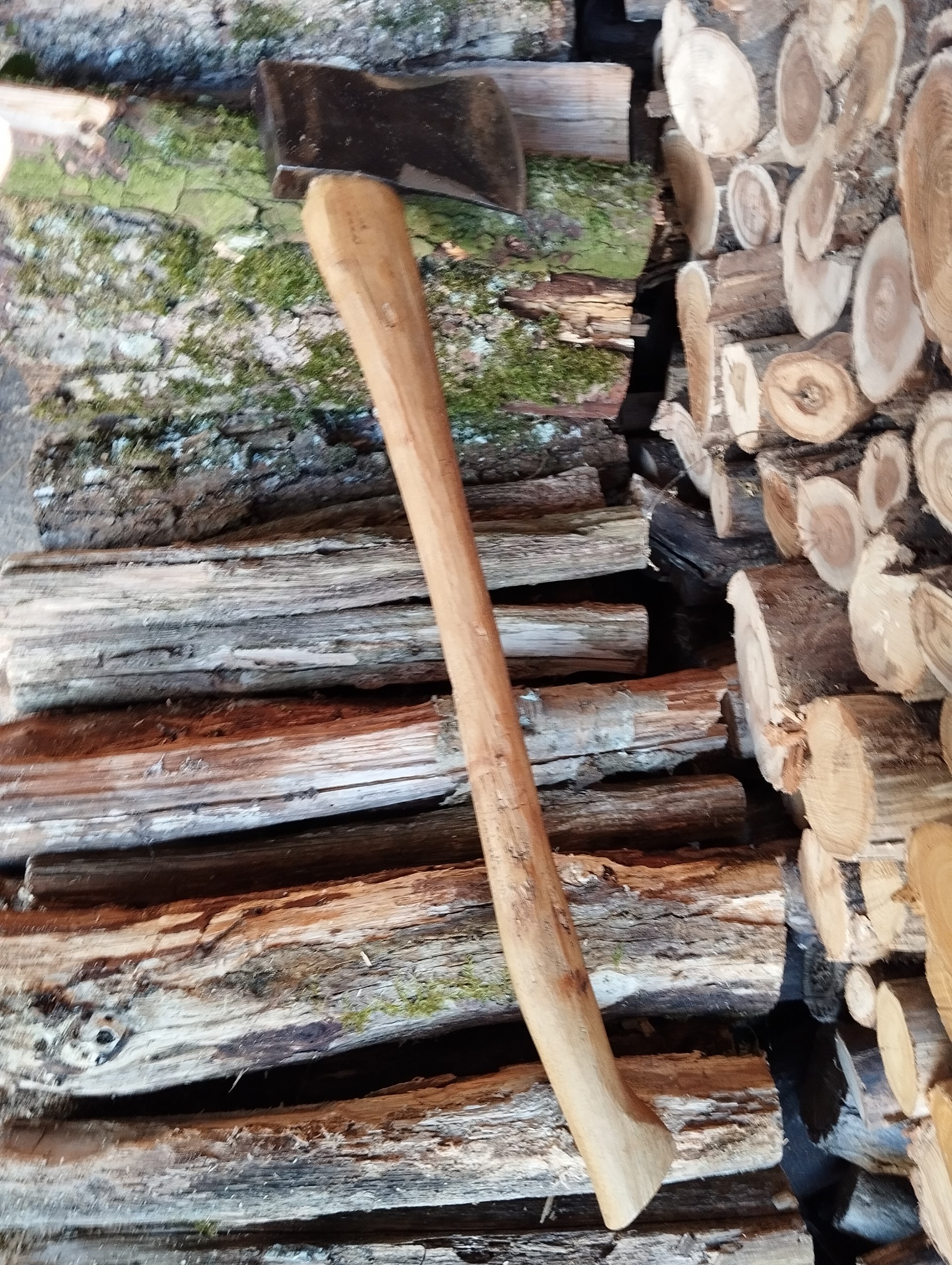

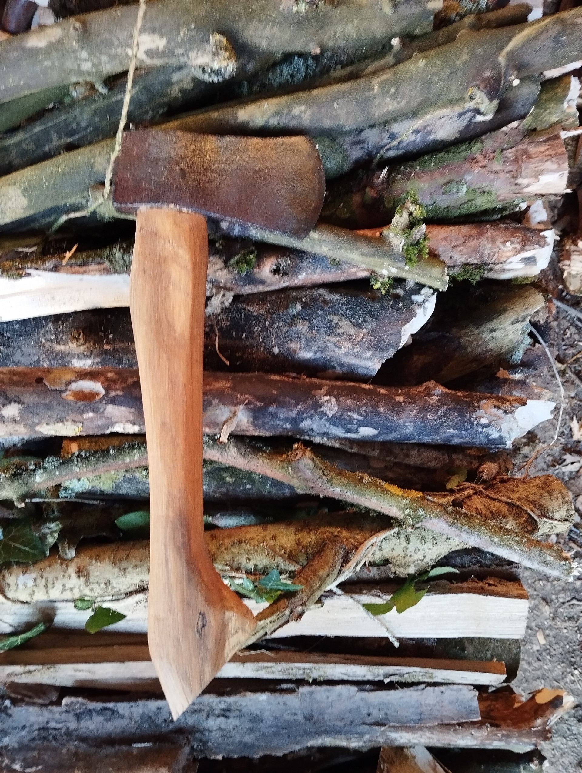

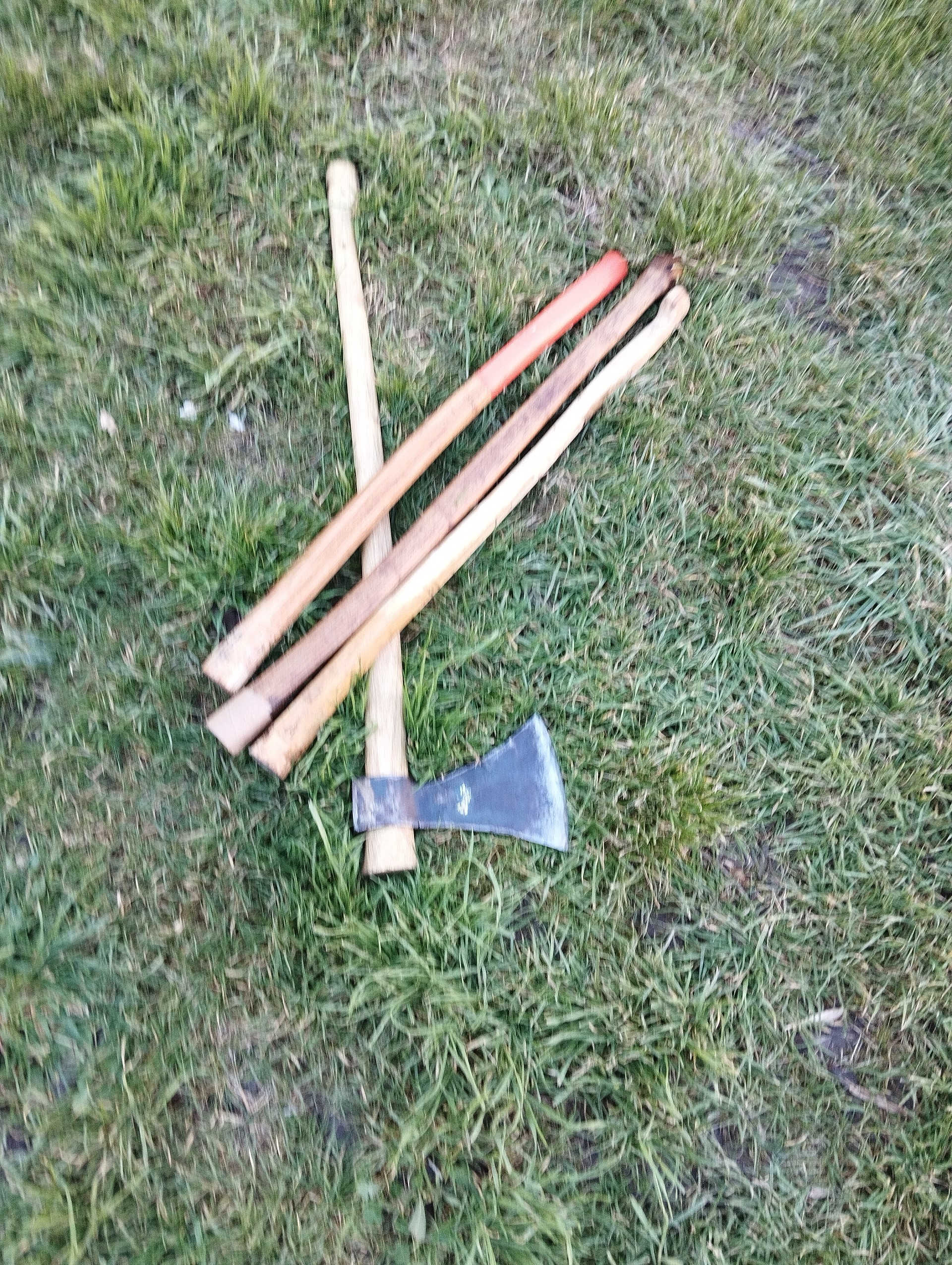

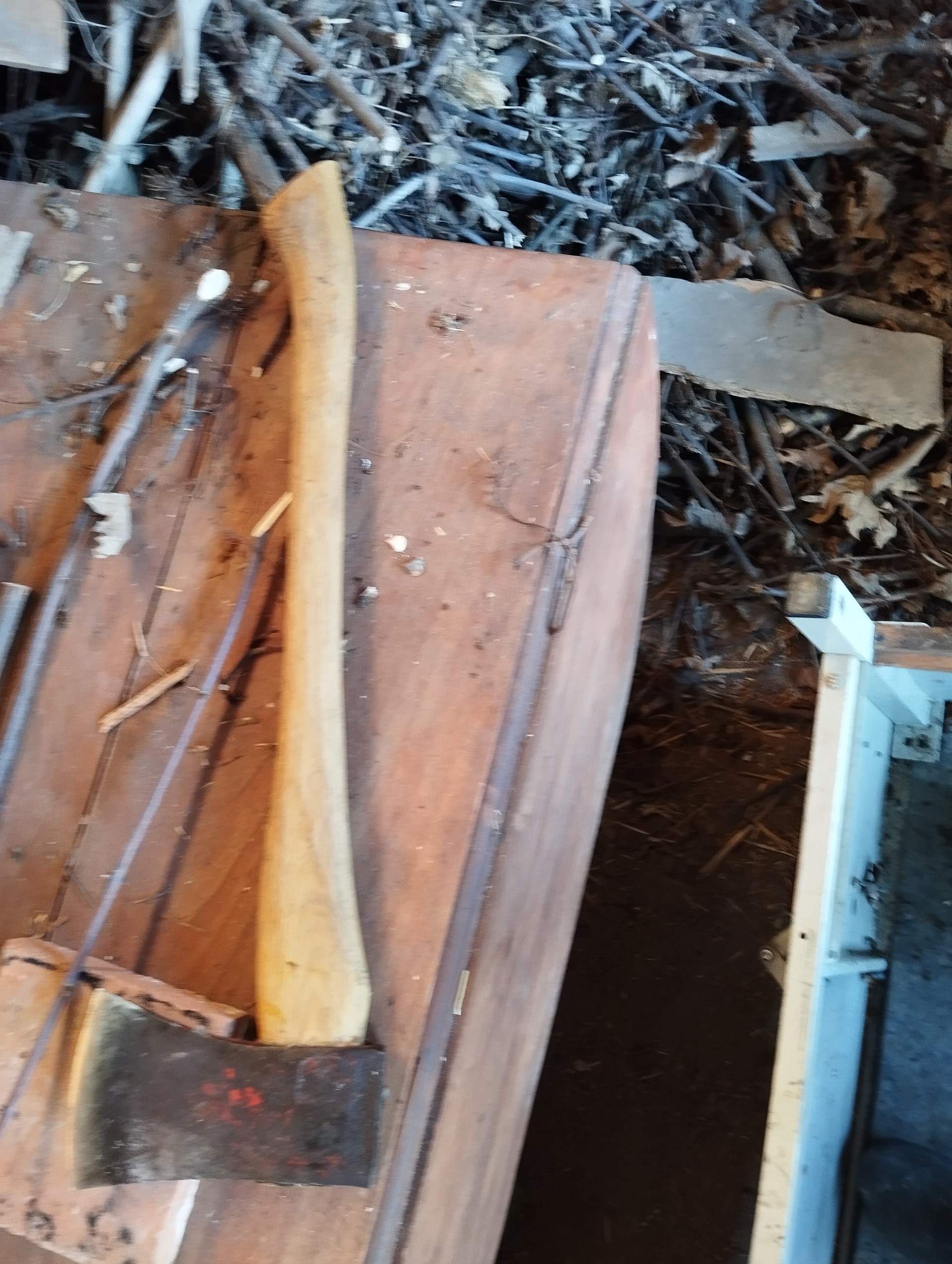

différents manches que j'utilise depuis un peu maintenant
