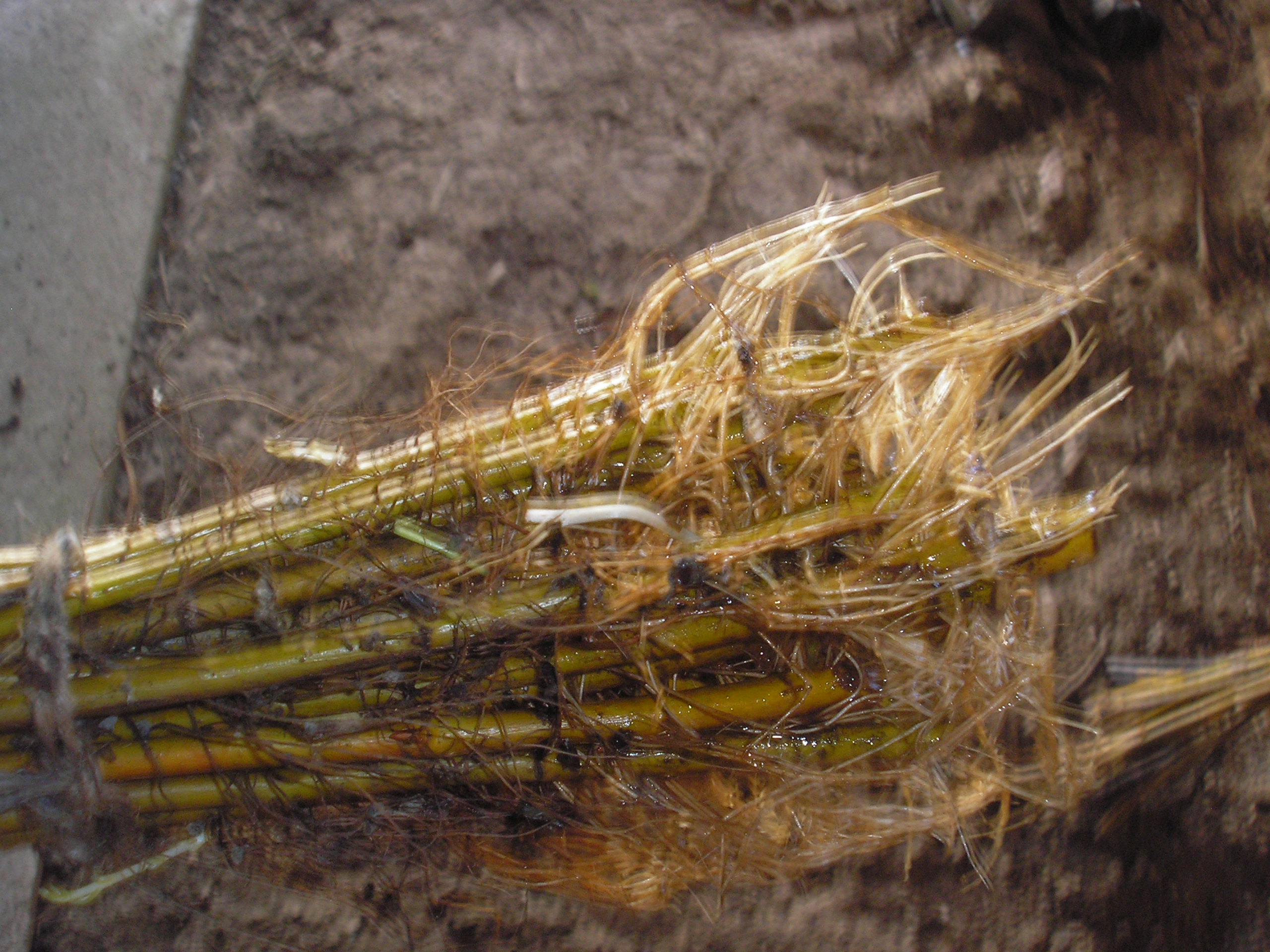

Les pousses coupées fin décembre ont passé tout l'hiver et le début du printemps les pieds dans l'eau, il reste deux fagots mais il y en avait une dizaine.
Les racines apparaissent et il commence à y avoir des feuilles.....

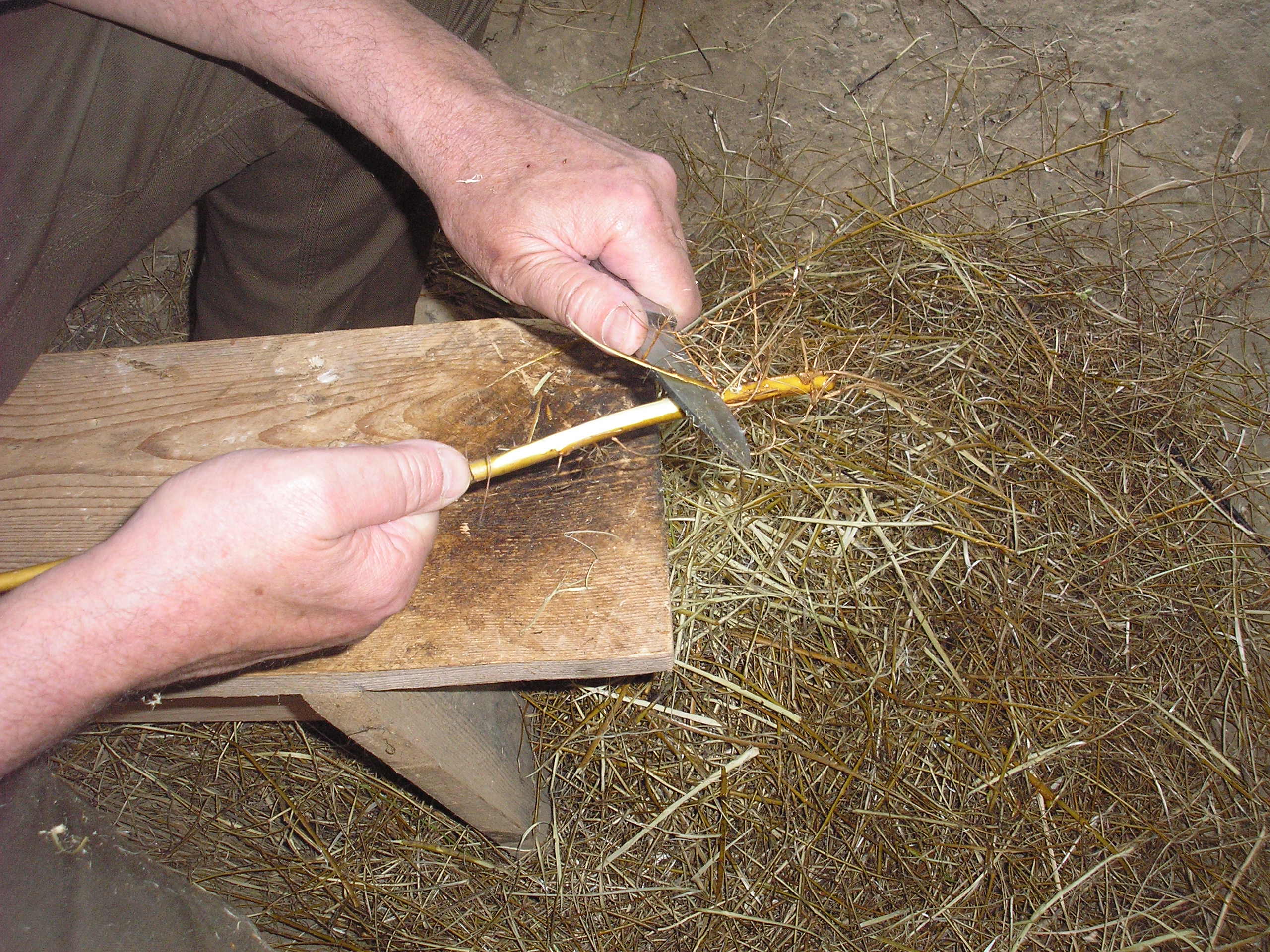

On commence par le gros bout

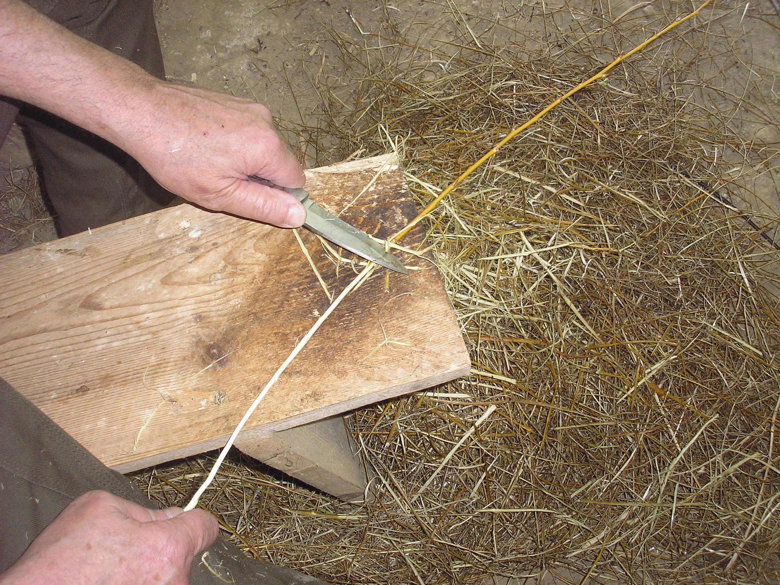

Puis on pèle sur toute la longueur
Une fois pelé on fait sécher les tiges et on les fera tremper une heure avant de s'en servir, si on ne pèle pas le trempage devra durer plusieurs jours.
Travail qui pourrait paraître fastidieux mais qui est assez agréable....
