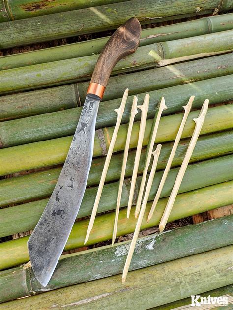

Sabre d’abattis (en forêt équatoriale).
Appelé aussi coupe-coupe, coupe-choux ou machette, sa possession est impérative en forêt primaire dense. Autant arme qu’outil, il rend de multiples services. Certains, lui préféreront un fort couteau de brousse plus court et léger, bien que ses dimensions réduites n’autorisent pas les mêmes usages.
A ce propos, pour partir en Guyane, je m'étais acheté une grosse machette Kukri dans une armurerie Bordelaise avec un fer de 4mm d'épaisseur sur 60cm de long (c'est là que j'ai compris que les armuriers étaient des charlots ! ) ... Après deux jours sur place j'avais une tendinite terrible dans l'avant-bras ... Du coups, j'ai fait comme tout le monde, j'ai débarqué au "chinois" du coin pour lui acheter une machette, taillée dans une tôle plus fine, 2 mm d'épaisseur si je me souviens et c'était un bonheur à manier ! Par contre, quand tu les achétes, elles ne sont pas affûtées ... Je m'étais arrêté chez un papy Hmong qui avait une meule à eau et contre un petit billet, il m'avait affûté ça rasoir ! Pour des petites branches, des bambous, des lianes et des feuilles de palmier, c'est parfait ! En revanche, sur un tronc plein, tu niques le fil direct ! Normal ça n'est pas fait pour ...
Du coups, je suis partagé ... D'un côté, je trouve la machette formidable pour couper des petites branches. Mais pour refendre des buchettes, c'est incomparablement moins bien que la hache ... Tu y arrives, mais ça abîme le fil ...
Donc, j'avais choisi mon énorme kukri comme un compromis mais, en Guyane, où tu dois t'ouvrir la voie en permanence, la lame était trop lourde et sans entraînement préalable en province, je me suis pris une méchante tendinite dans l'avant bras presque de suite ... Et il me restait 28 jours à tenir ... Quand tu te tapes une tendinite le second jour, c'est long !
Néanmoins, avec une hache, c'est beaucoup trop spécifique et pas utile du tout pour tailler sa route ... Reste que pour refendre les buches ou même équarrir des rondins, tu ne feras rien à la machette ... Donc, c'est à choisir en fonction de tes buts de sortie et de tes techniques ...
Et dernier point : Les machettes de 60 cm, ce sont souvent des sabres d'abbattage, des outils de récolte de la canne à sucre. Les gens en forêt ont souvent des machettes plus courtes, autour de 30cm et ils font tout avec ... Voire, il y a des machettes sans pointes comme les fameux parangs malais et là, c'est pas fait pour se frayer un chemin mais en revanche on en attend de pouvoir faire beaucoup de choses à partir de bambou refendu ...
Mais les franchouillards vont aussi appeller ça une machette ...
Ca n'a rien à voir comme outil !
Donc en réalité, on en revient à une question d'écologie opérationnelle ... C'est quoi la végétation de ton environnement ? Et qu'as-tu le droit de travailler comme ligneux sur ta parcelle ?
Si droit d'abbattage --> hache because : Peut prendre en charge un arbre entier et si la végétation ambiante c'est du résineux, la hache permet de déligner des planches dans un tronc avec l'aide de quelques coins en bois ... (et son talon sert aussi de marteau)
Si pas de droit d'abbattage --> Machette : Plus légére, permet de travailler des branches de petit diamètre, plus des roseaux, des fougéres, etc ... et ... Son dos peut abriter une petite scie (ce que je trouve particulièrement utile dans la mesure où je suis un fan absolu de la scie d'émondeur notamment) ...
