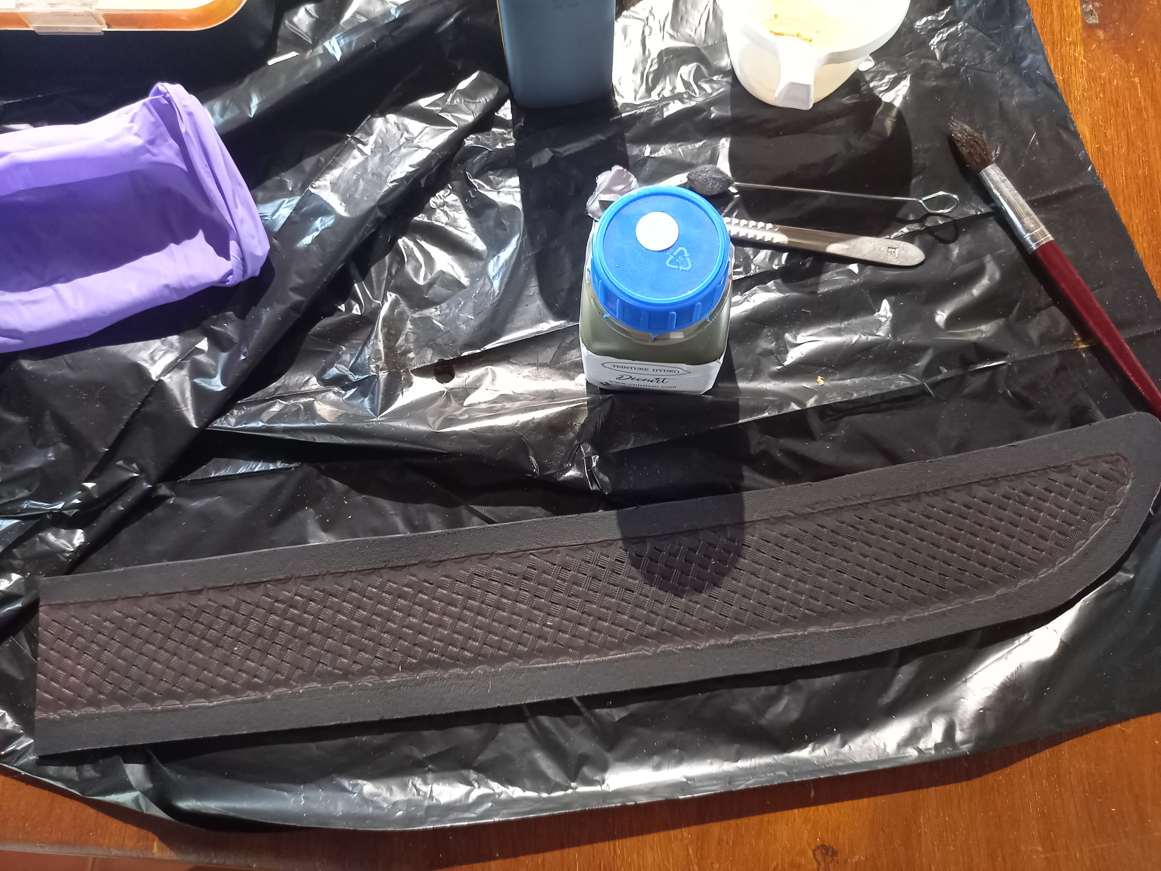

Je vous propose quelques réalisations pour concourir au badges cuir.
Pour le badge apprenti du cuir
Un étui pour une hachette
Une petite bourse
Pour le badge compagnon

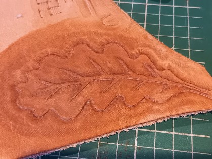

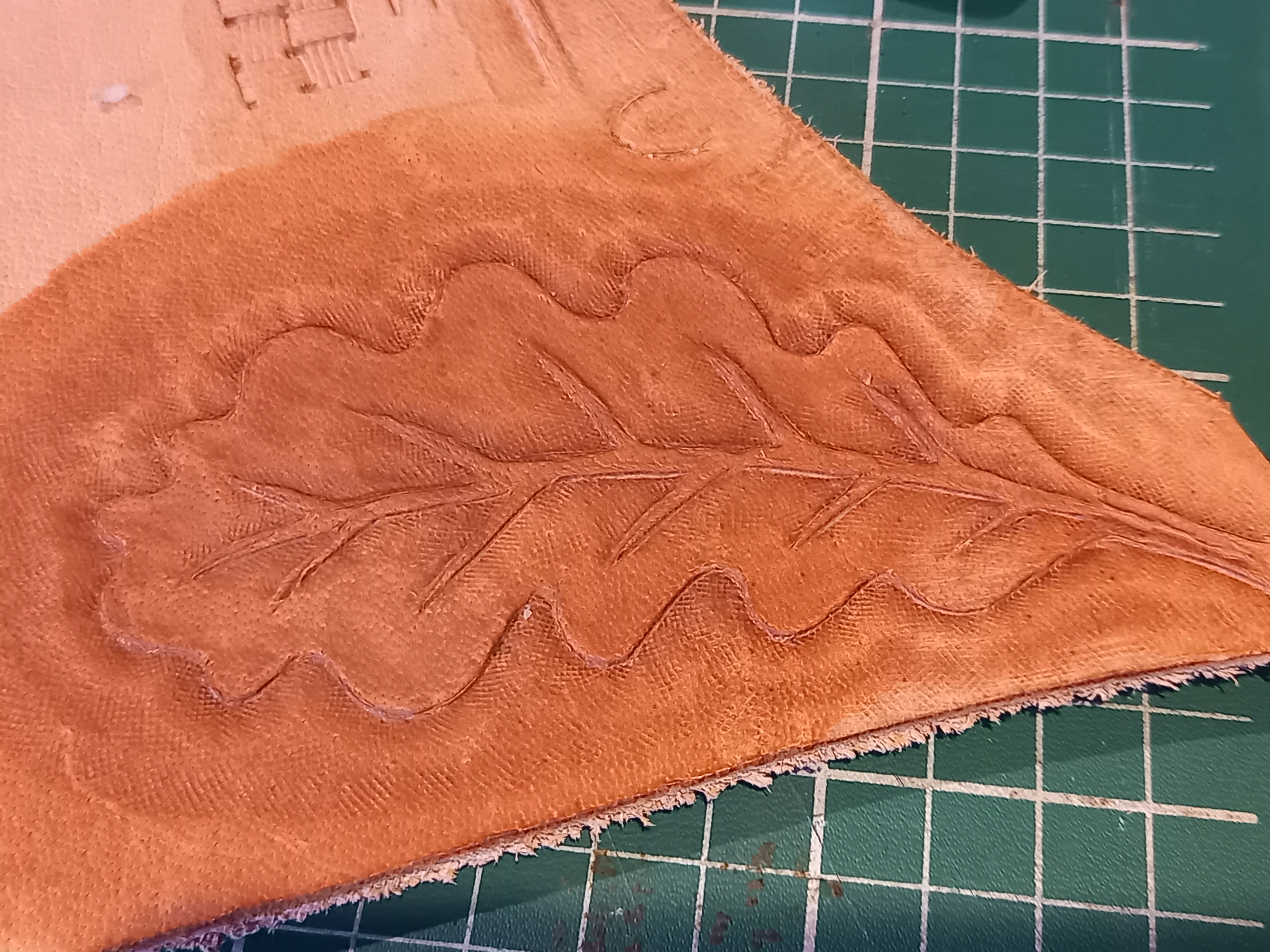

Cuir repoussé

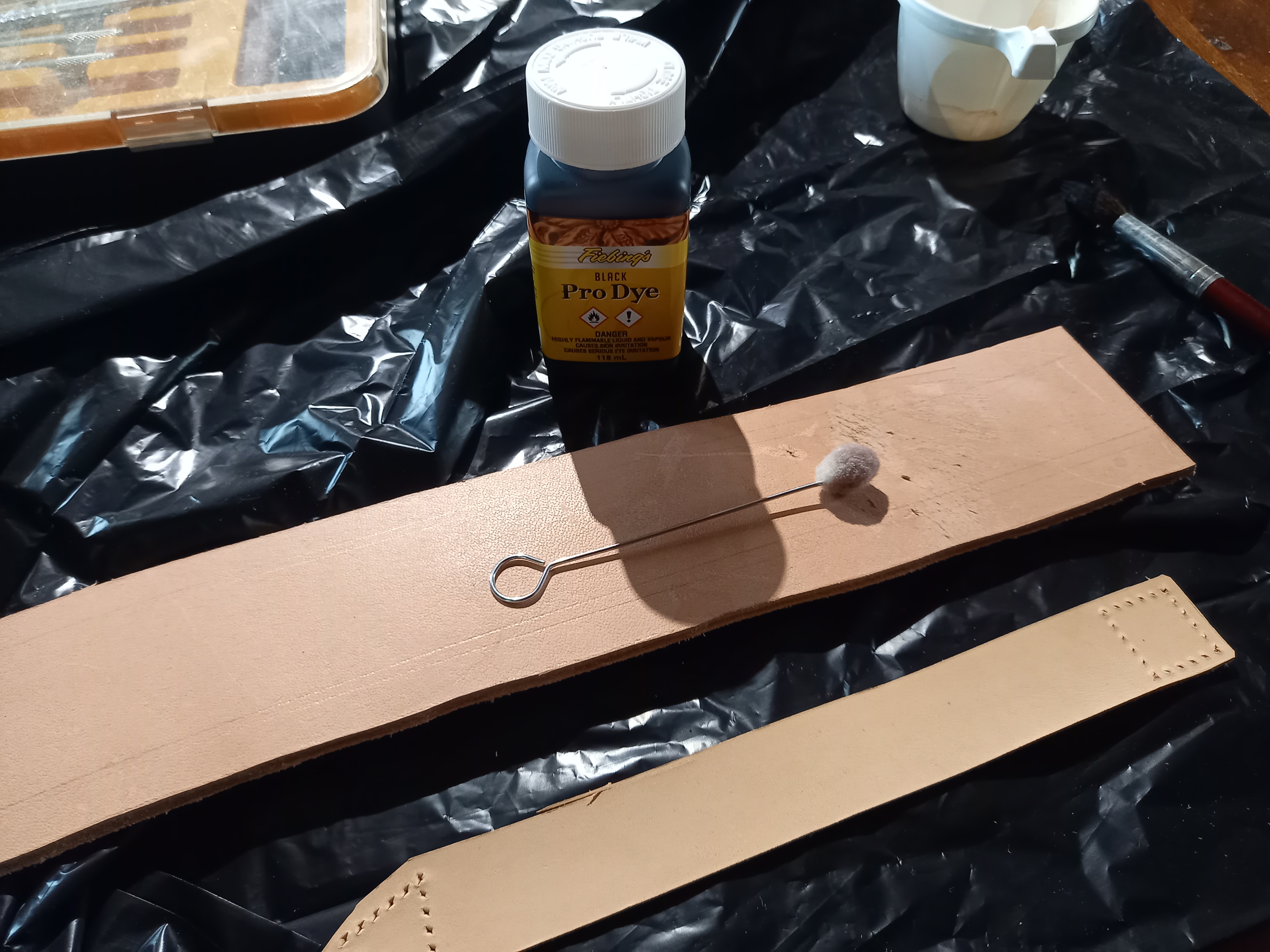

Teinture

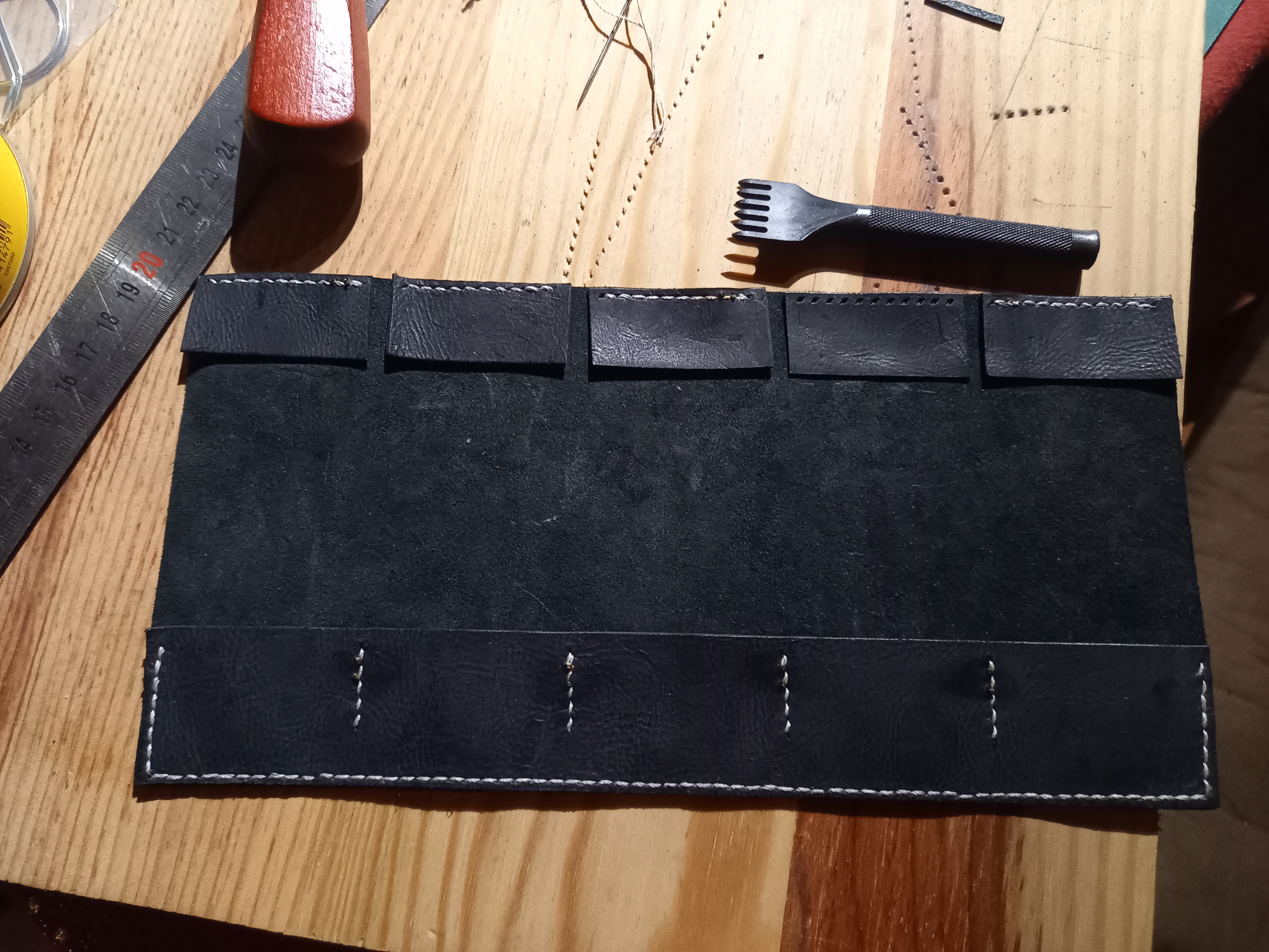

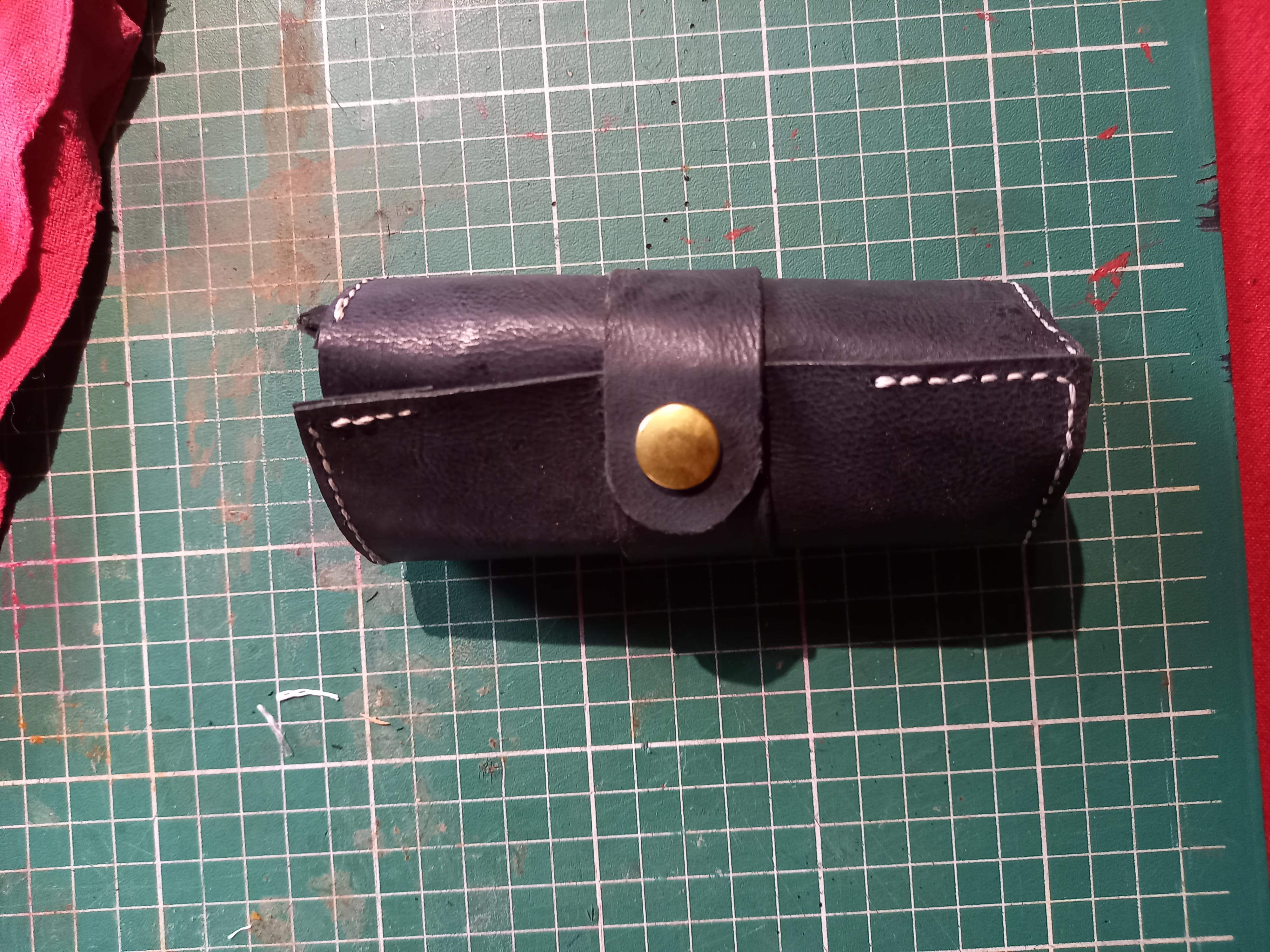

Réalisation d'une marmotte
Pour le badge maître du cuir

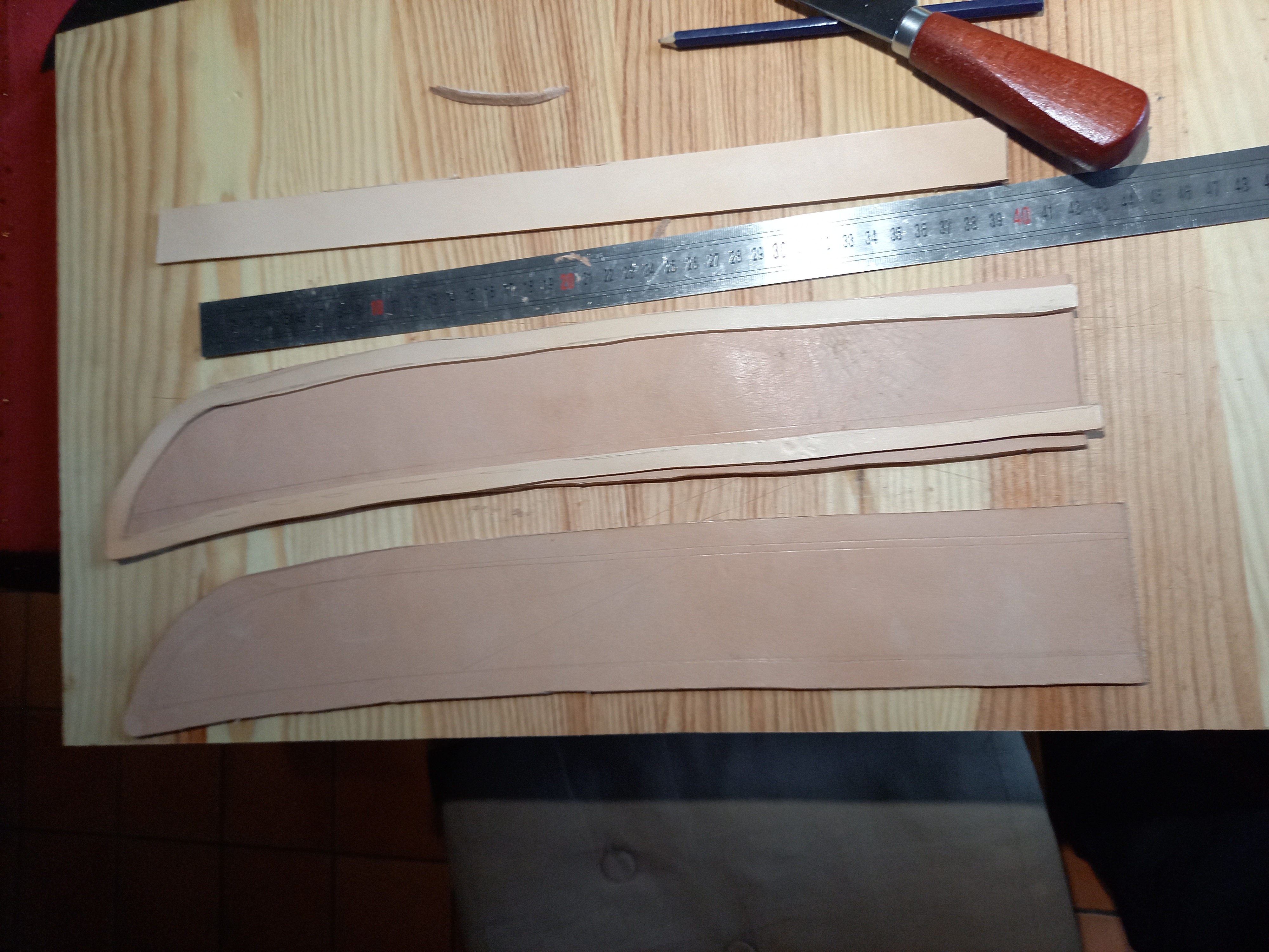

J'ai réalisé un étui de machette en cuire repoussé et teint
Blaireau paisible

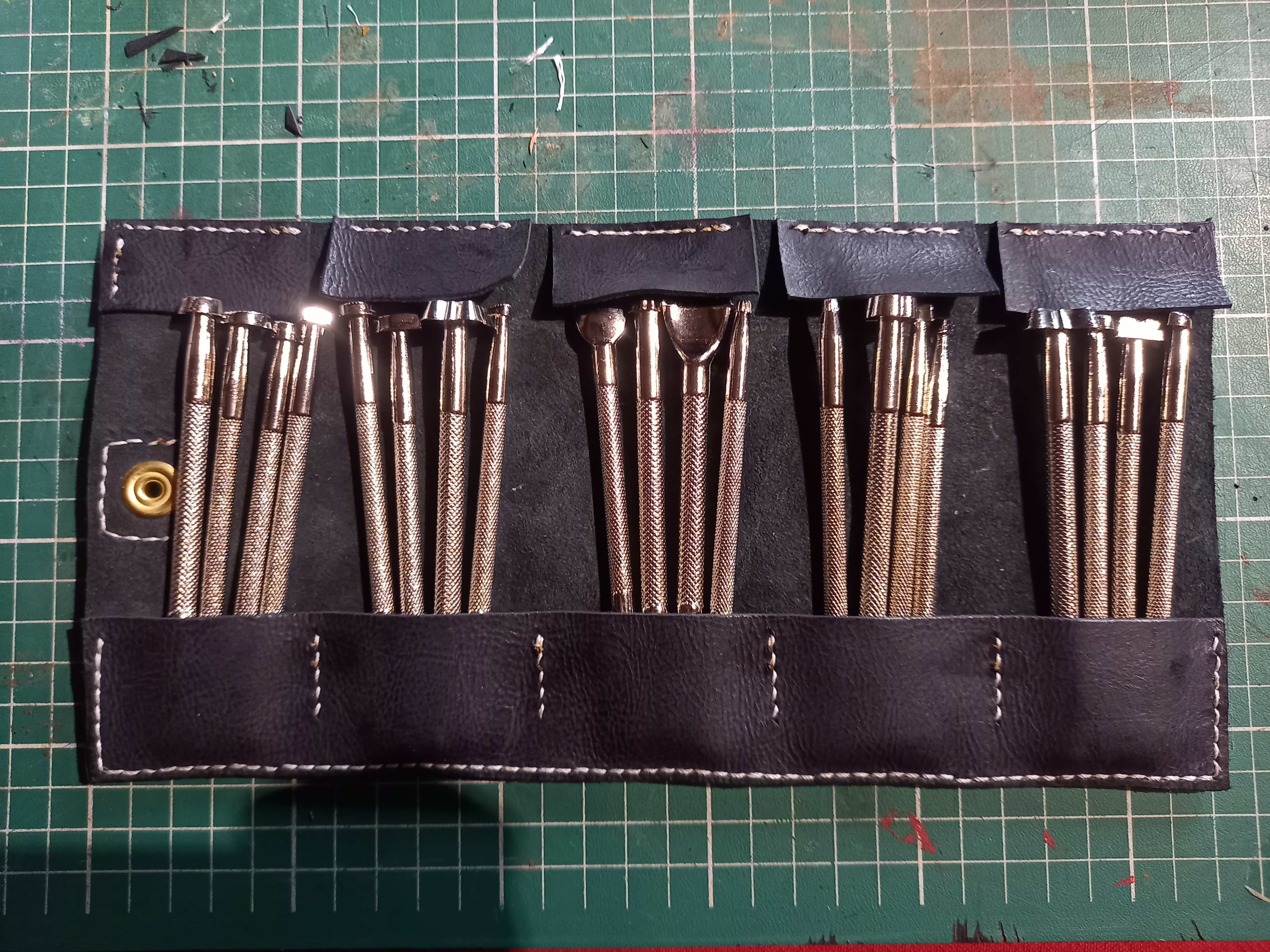

Salut,
C'est peut-être pas le lieu pour ça mais, pour ta "marmotte", quand tu as cousu les rabats en cuir, il est parfois souhaitable d'avoir intercalé une chute de cuir épais et de coller à la néopréne en plus de coudre afin de protéger la couture des pointes des outils ... Si le cuir est assez souple, pareil, on préférera le replier vers l'intérieur au lieu de faire une couture face aux pointes pour les mêmes raisons. Ceci dit, si c'est pour des estampes à frapper, ça ira très bien comme ça ...
C'est un joli travail et ma petite critique ne vaut que pour y tenir des outils pointus ou tranchants (comme les alêne de sellier ou des ciseaux à bois, etc ... ) .
Nota: Pour des ciseaux à bois notamment, il vaut mieux prendre du collet de buffle compressé, ça a une consistance cartonneuse, c'est très raide mais c'est ce qui résiste le mieux ... Perso, j'encapuchonne mes outils tranchants avec de l'émalène entourée de chatertton avant de les ranger. Dans un cadre bushcraft, on peut peut-être réfléchir à intégrer à l'étui de fines protection rigides en bois pour ne pas abîmer l'étui ( ??? En fait, j'en sais rien ... mes alénes sont glissées dans de petits bambous pour rangement parce que une fois le rouleau mis dans mon sac, j'ai toujours peur que ça déchire et perce le rouleau puis endommage éventuellement autre chose) ...
A+
Re: Réalisation pour les badges cuir
Le fait de couper et de coudre les rabats facilite grandement l'enroulement de la marmotte sur elle même. Je met un martyr uniquement pour le rangemnt des outils tranchants ou pointus, si non la sur épaisseur posé le même problème à l'enroulement..
Il y a un martyr par exemple dans l'étui de la machette

Vu ! Ben c'est exactement ce qu'il faut ...
