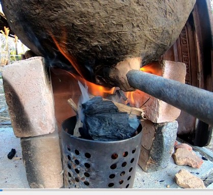

En y repensant, il est possible que le contenant en argile ne soit pas suffisamment monté en température, par rapport à un contenant métallique pour maintenir le goudron assez liquide pour qu'il s'écoule.....
Re: Production de goudron de pin
possible, j'ai fait un feu dessous en fin de cuisson pour essayer de fluidifier mais cela n'a pas vraiment fonctionné.
le tube me semble trop épais et trop long, le cuivre ou autre plus conducteur devrait mieux fonctionner. on peut envisager de le chauffer aussi, au chalumeau ou autre mais modifier ou changer le tube me semble préférable.
sur cette autre vidéo il me semble que le tube est en cuivre. vers 4:00 un des participant met même de l'eau sur le tube pour le refroidir sans doute pour diminuer la pression :pas: :
