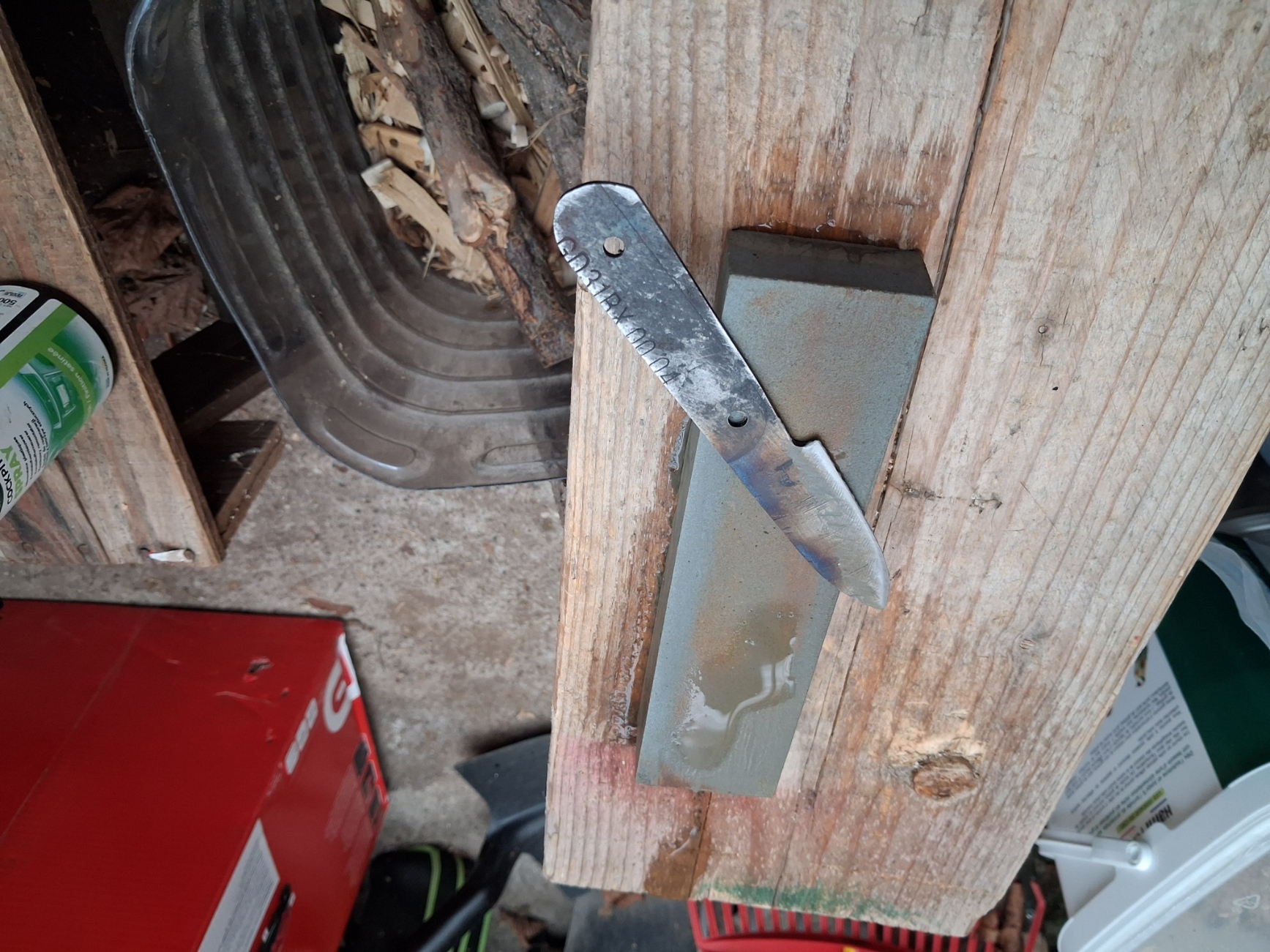

Une meule à eau, oui, mais je n'en ai pas. :lolkc:
J'ai finalement à peu près réussi avec une pierre à faux et une pierre à aiguiser diamant bas de gamme et usée.

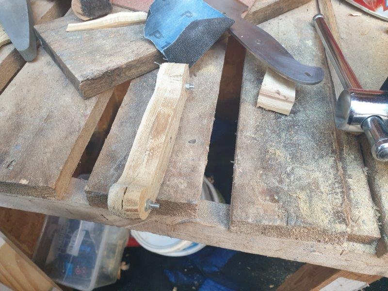

La suite: les plaquettes.J'utiliserai une belle buche de robinier fendue et rabotée, sur laquelle je trace le contour du manche.
On reporte également les trous pour les futurs rivets, et l'on perce: 2 trous font 3 mm de diamètre, et le trou central 5 mm.
Ensuite avec une scie à chantourner (manuelle), on découpe les plaquettes en gardant une petite marge par rapport au tracé.
Avec deux boulons on fixe une plaquette, et à l'aide d'une râpe on ajuste à la dimension finale.
A la scie, on égalise l'épaisseur des plaquettes, afin qu'elles aient la même épaisseur.
Ensuite on fixe les deux plaquettes ensemble pour gratter encore un peu afin qu'elles soient bien identiques entre elles.
Ensuite avec un morceau de papier de verre, on ponce. :hehe: A ce jour j'en suis là, la suite prochainement. :eheh:

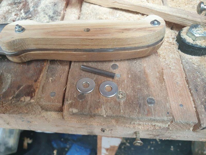

Dernière étape, une fois les plaquettes finies, on les fixe avec des clous rivetés au marteau. Il faut avoir des clous au diamètre du trou bien sur.
Bon le couteau c'est fini, maintenant il reste à lui faire un étui.

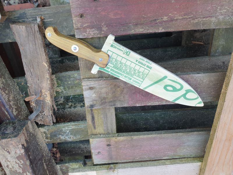

Voila l'étui. Je n'ai plus de cuir, je n'ai pas de four pour ramollir un bidon de lessive et le mouler autour de la lame. Mais j'ai des cagettes :hehe:
Un étui en bois de cagette, c'est l'idée. ça fonctionne, mais il a fallu trouver un morceau central de la bonne épaisseur. Trop fin ça ne rentre pas, trop épais il n'y a pas de rétention.
Au final ce n'est pas un très bon couteau de camp, cela ne valait peut être pas la peine de passer autant de temps dessus. :pas: ça serait à refaire, j'utiliserais des outils électriques. A la meuleuse, je transformerais la plate semelle en soie, ou demi plate-semelle. Le manche serait alors plus rapide à faire. A propos de l'émouture, j'utiliserais une meule à eau, une ponceuse à bande ou une meuleuse.

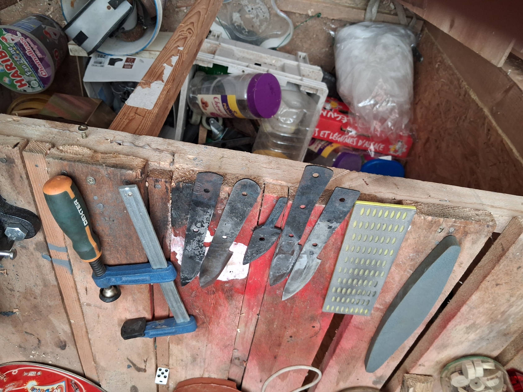

a partir d'un vieille lame de tondeuse, assez fine ~2mm, que j'ai chauffée à la forge pour l'aplatir puis que j'ai coupé en 4. (J'ai commencé à la scie à métaux, je voulais tout faire sans outils électriques, mais j'ai vite changé d'avis, et j'ai tout coupé à la meuleuse) :johann:
Ensuite j'ai dessiné un patron sur papier, que j'ai reporté sur les 4 morceaux d'acier. J'ai découpé suivant la forme à la meuleuse, voici la première photo:
Ensuite j'ai percé, laborieusement cette fois à la perceuse manuelle.
J'ai fait un test de trempe sur une chute, par chance le métal a pris la trempe, j'aurais bien sur dû faire ça en premier.
Puis trempe des lames à l'huile, voici ma nouvelle forge, les parois en mélange argile/cendres, autour d'un seau métallique.
:pas: je ne sais pas pourquoi ça s'affiche à l'envers :iii:
J'ai mis 3 lames de coté pour plus tard, et continué sur une seule. Au chalumeau, j'ai chauffé le dos pour essayer d'amener une couleur paille (revenu sélectif)
Puis la partie laborieuse de l'émouture, en m'y mettant chaque jour quelques minutes j'en suis venu à bout, avec différentes pierres.
Pour les plaquettes, une buche de chêne bien sec, une scie, un rabot,et un peu de patience et ça va sans trop de soucis.
Pour les fixer j'ai acheté des rivets style corby, dont le vrai nom est écrou relieur, et c'est ce qui maintient les plaquettes, qui ne sont donc pas collées à l'epoxy. Je vais mettre du frein filet sur les vis, on verra comment ça tient. L'idée c'est de pouvoir changer les plaquettes avec un simple tournevis en cas de besoin.
