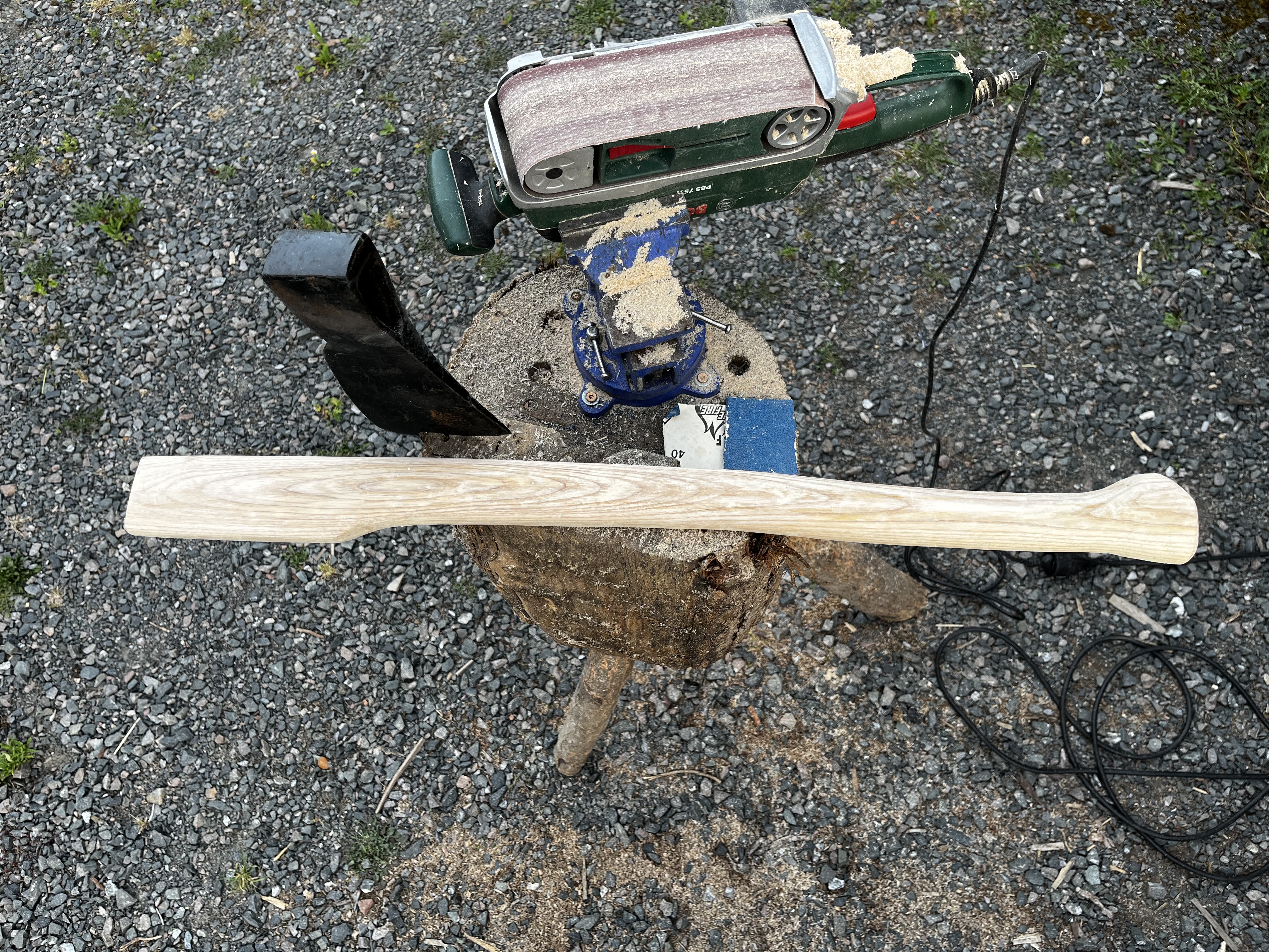

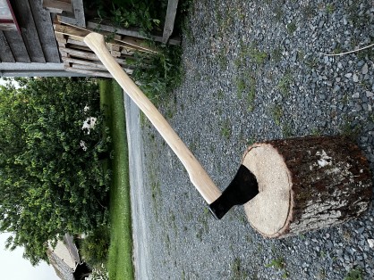

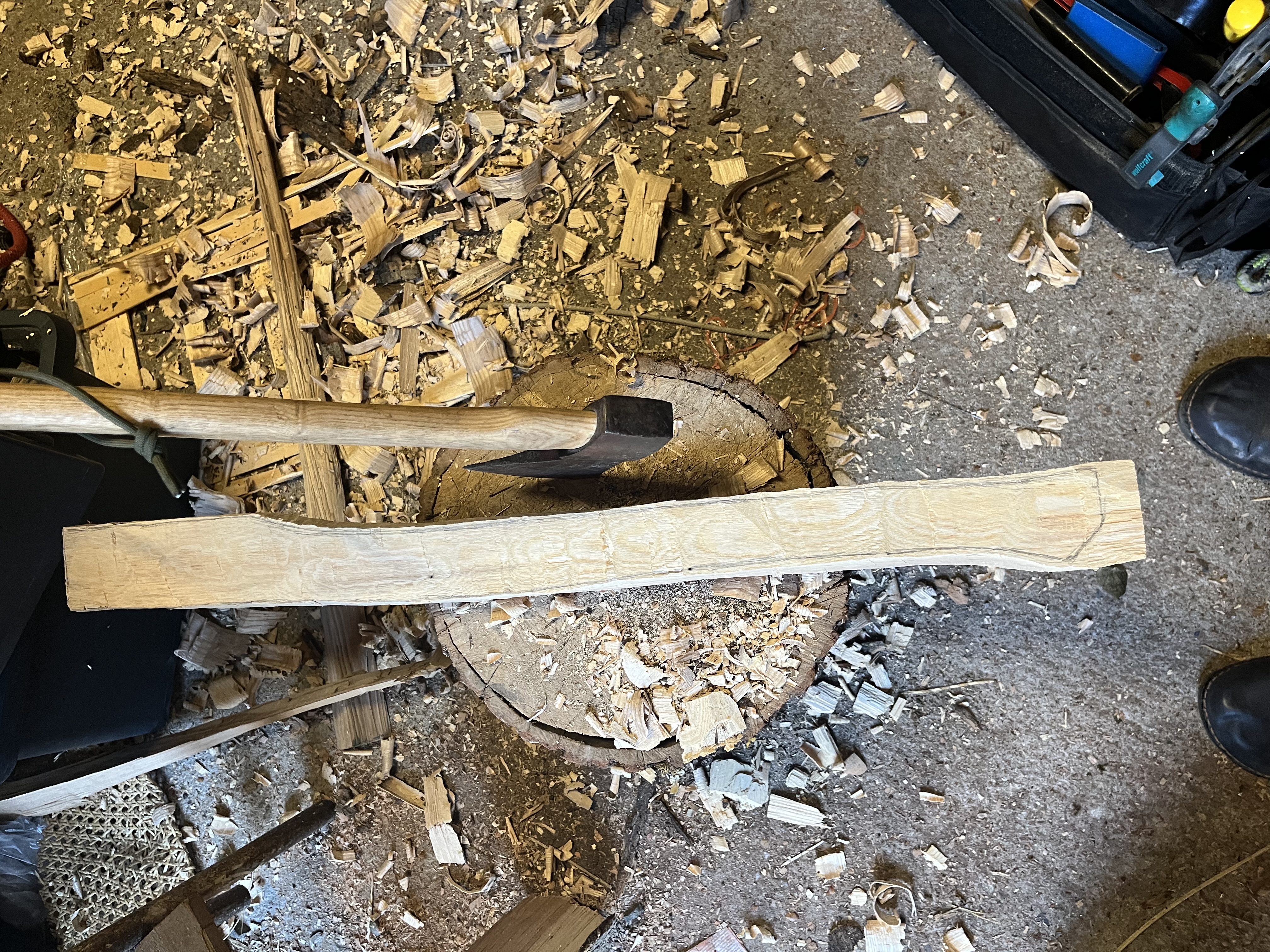

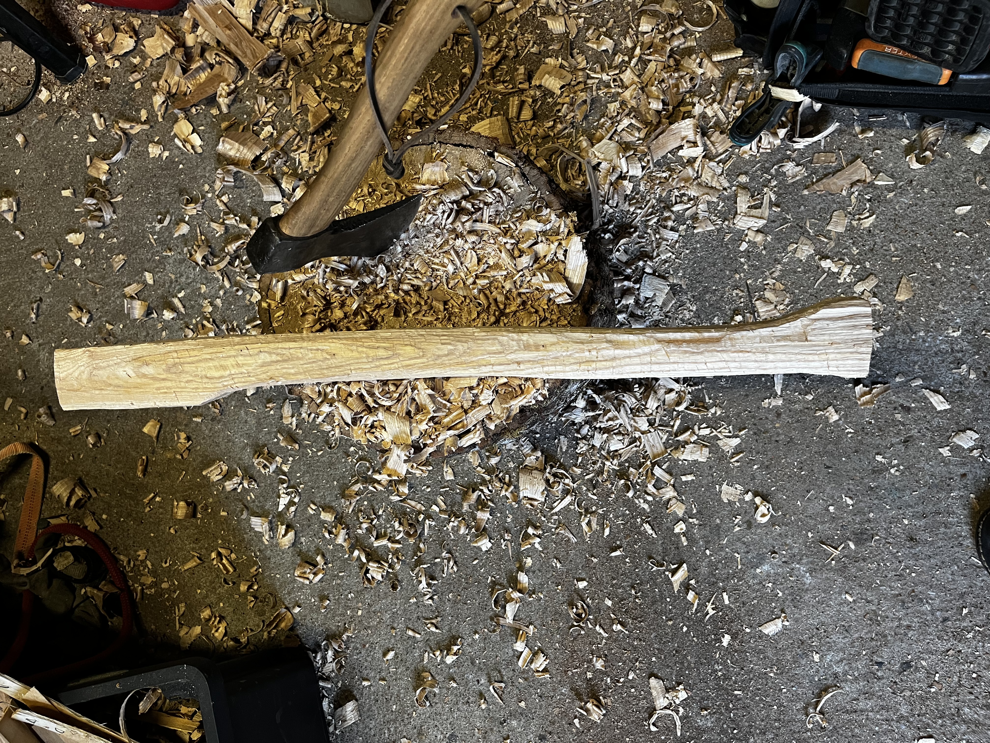

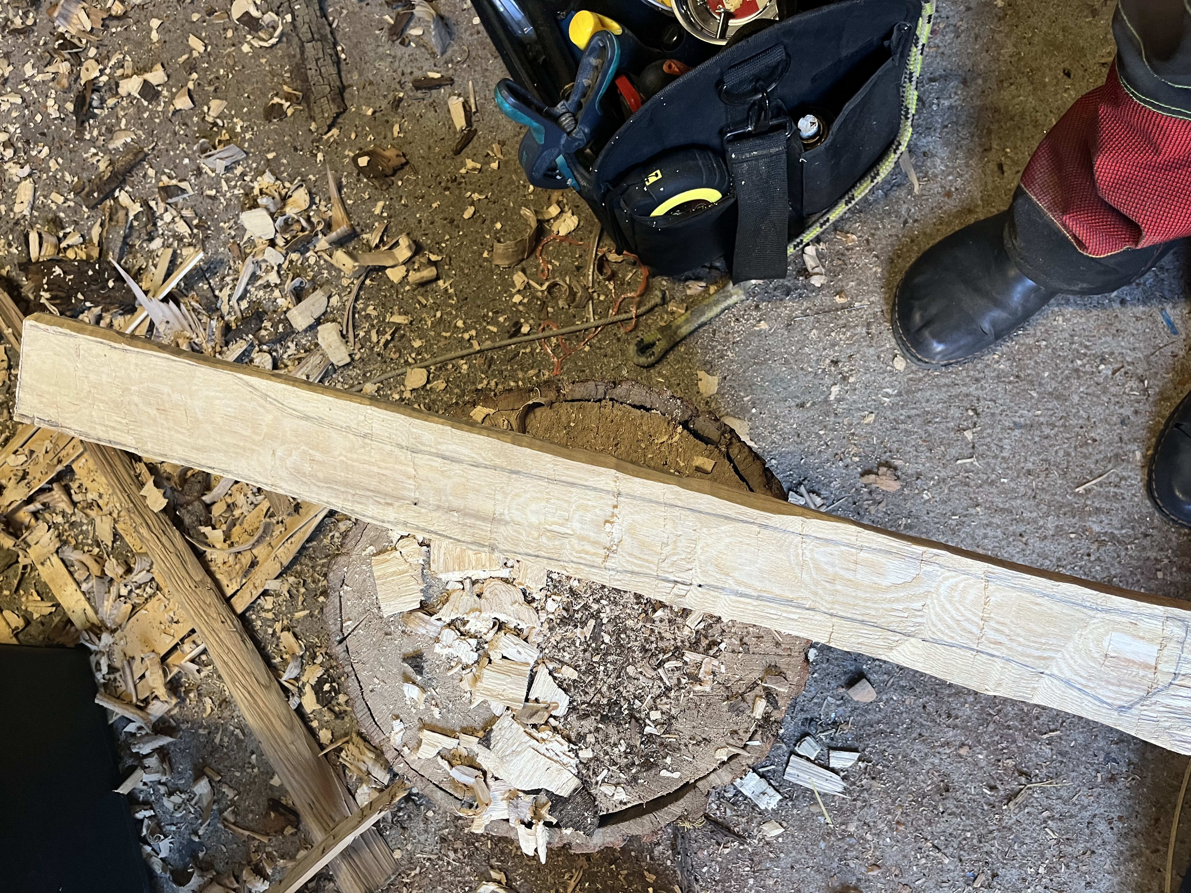

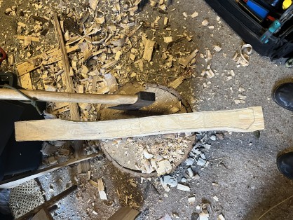

- Messages : 1463
Re: bois pour manche de hache, hachette

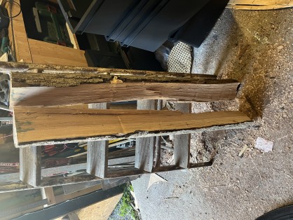

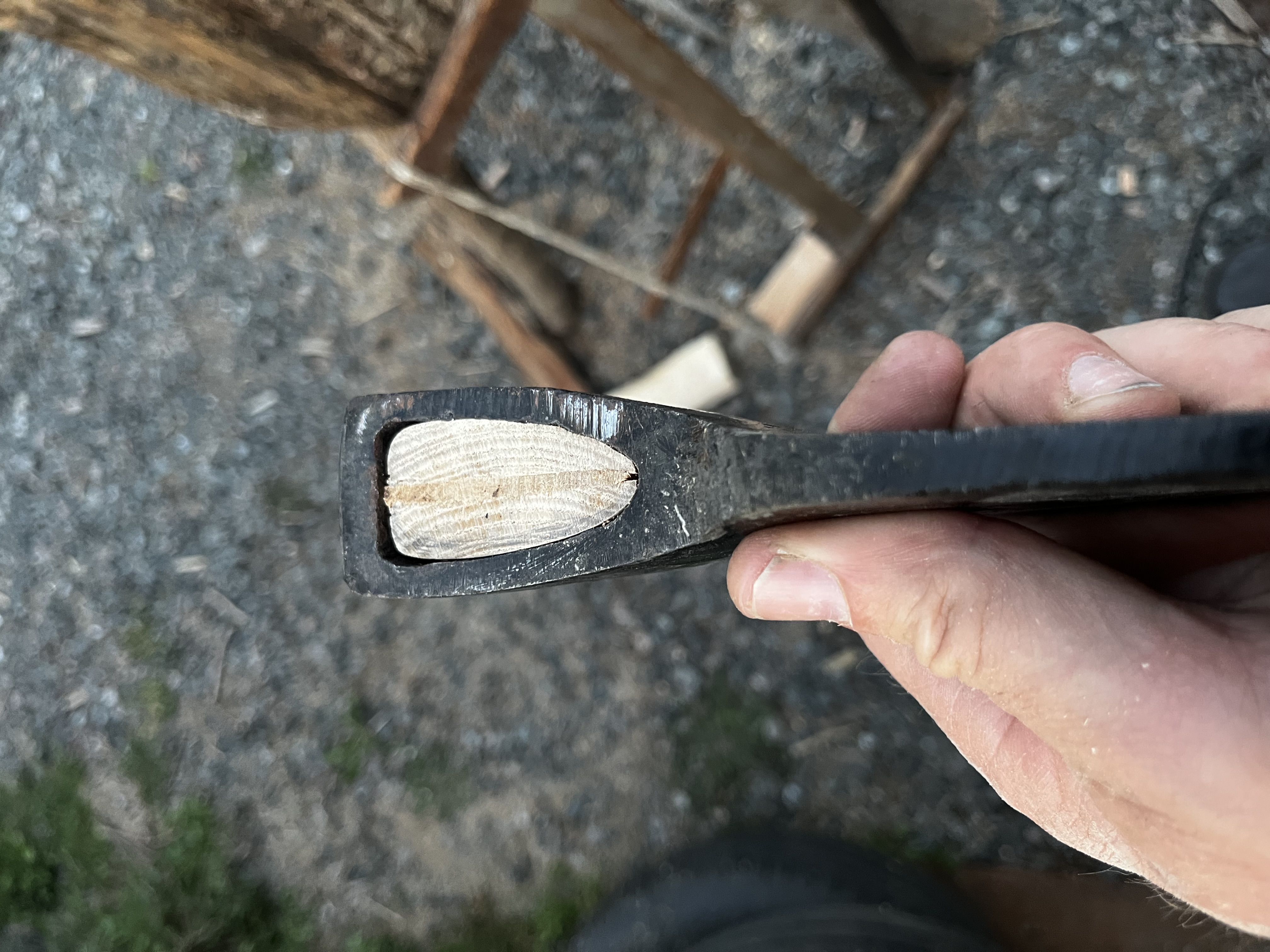

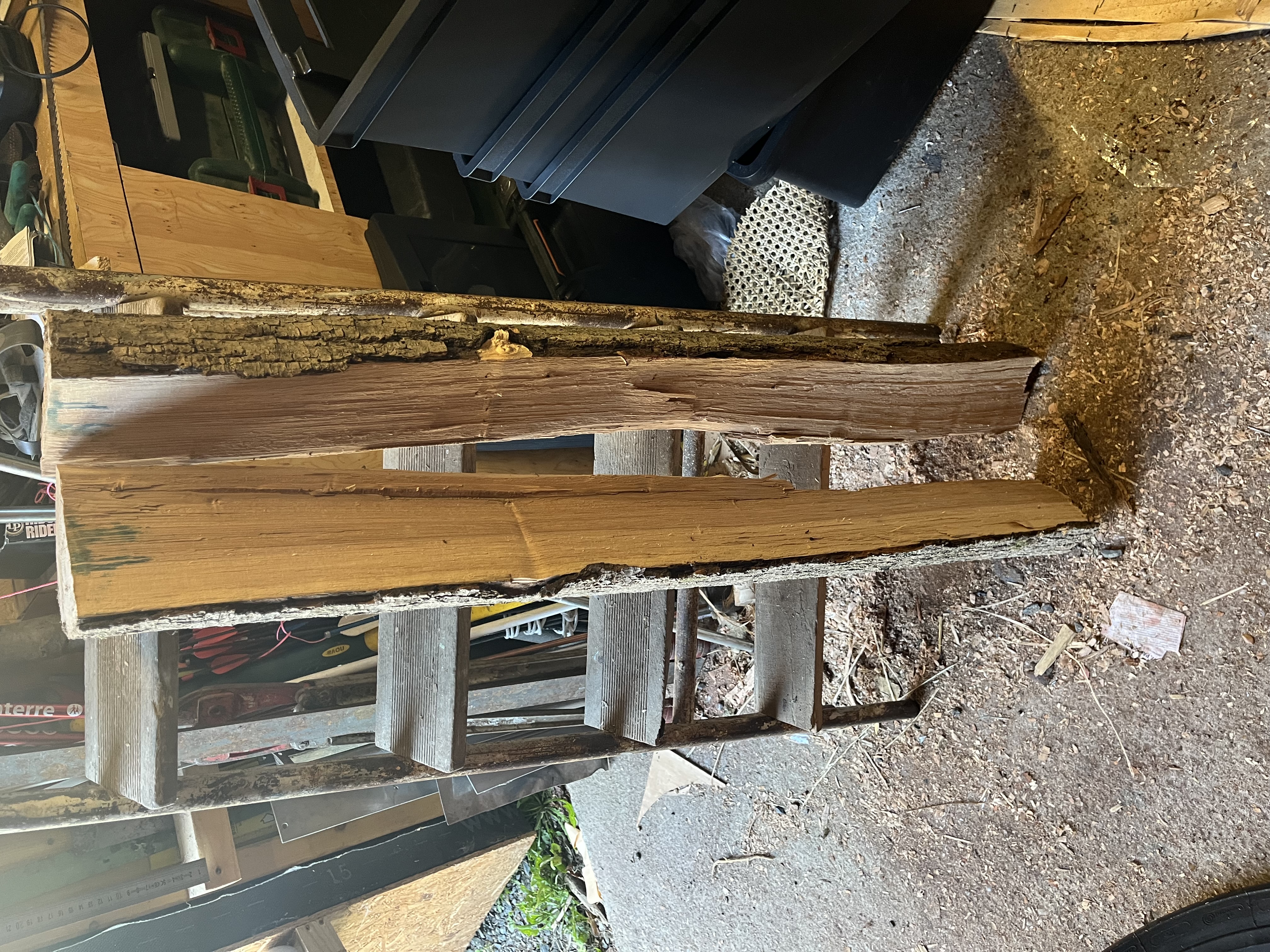

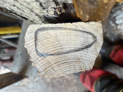

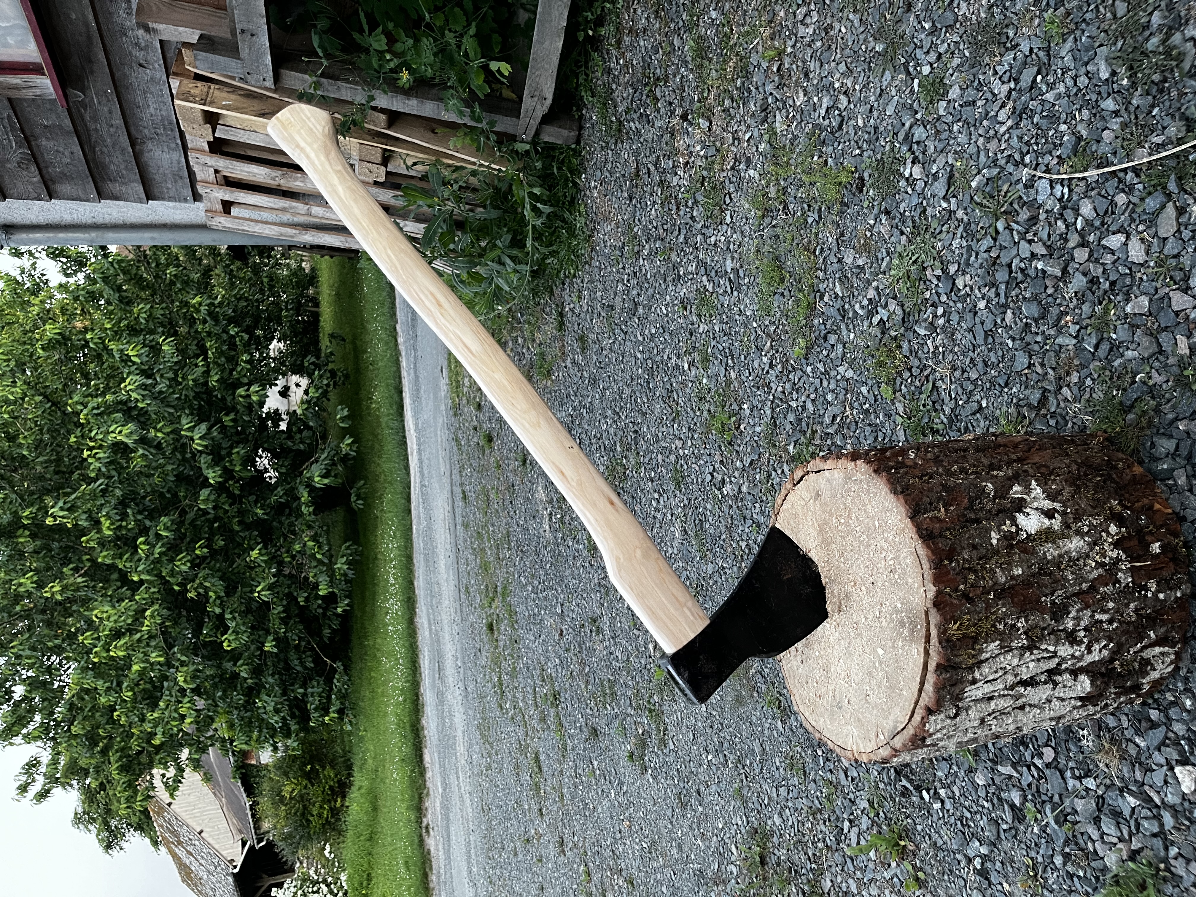

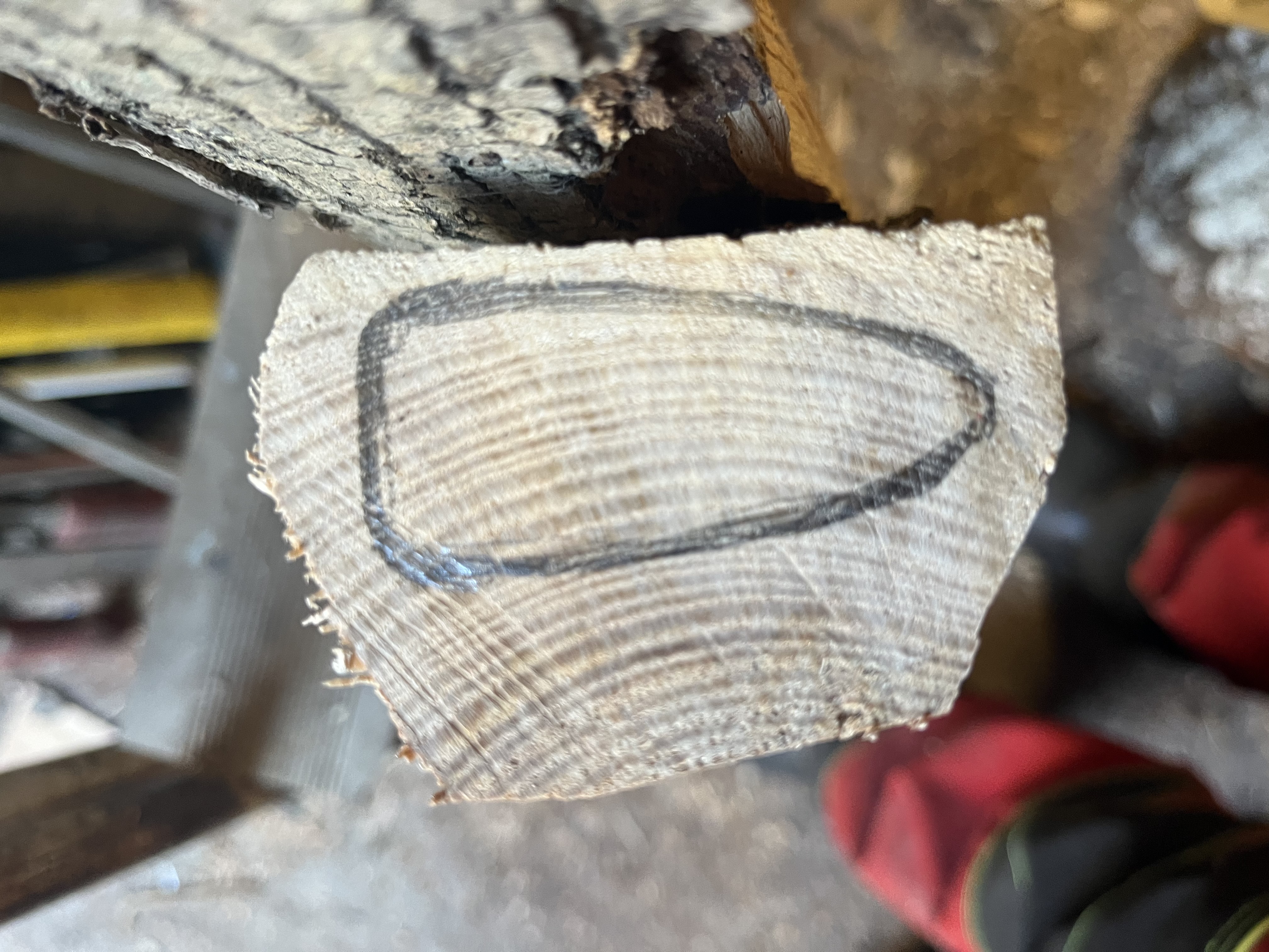

Pour ma part le frêne droit de fils à ma préférence je le trace grossièrement et je façonne à la hachette puis couteau et papier de verre/ ponceuse
- Messages : 4559
très bel ouvrage, bravo Quercus!
