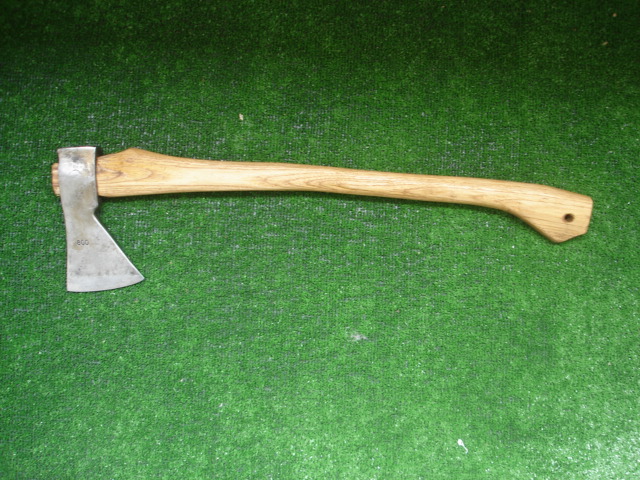

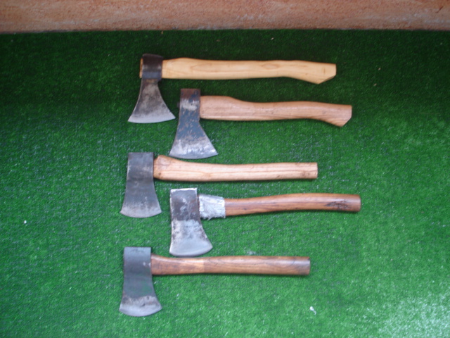

deux hachettes, deux styles:la petite hachette de bushcraft 38cm de manche, un fer à l'américaine très compact ,court avec un marteau tant pour l'équilibre qu'utile pour planter des piquets (pas trop gros) le tout tient dans un sac à dos.polyvanto-versatile elle doit aussi bien couper que fendre!
la grande hachette de travail,fer de même poids 600grs bien plus long bien plus fin,manche idem long et fin,peinture voyante sur le bout du manche,hachette axée coupe mais attention la longueur de fer permet de fendre très bien! pas de marteau on plante les piquets avec un maillet ou le merlin,coupe facilement devrait fendre médiocrement mais c'est compensé par la longueur de fer. trop grande pour un sac à dos pas grave elle est accrochée sur une caisse en bois,prise en ulu très facile et coupe très bonne.
voilà encore de quoi emmeler encore plus le débat!
de nouveaux développements:

allez on apporte un élément de réponse,le premier on se fout de la marque,on ne regarde que les qualités:
les mini hachettes: 2 genres,la hachette modèle réduit,et à l'instar de gb un truc tête normale et petit manche.= 27 à 33cm ;des gadgets rigolos à avoir en rando,mais bon... je ne suis pas convaincu par les modèles à tête normale et à petit manche. on peut discuter de leur utilité face à un bon couteau de camp...
les hachettes 35/40cm 600gr de tête,tous profils u s ou français,européens...l'outil idéal polyvalent,pour bois de chauffage, ou ébauche de sculpture,voire sculpture dans certains cas.encore faciles de port en sac à dos! la hachette de taille supérieure 45cm 600gr encore casable dans un sac,mais 5 cm en plus et un monde de différence niveau rendement bois de chauffe!
pas de différence pour la sculpture. la hache de canot,ou hudson bay, quoique le tête puisse avoir aussi une toute autre forme! 50/55 cm 600 gr ça fait tout,jusqu'à du petit abattage,usage une ou deux mains.le top à emmener quand on ne peut pas transporter une hachette et une hache! la hache de camp 60/65 cm 800/ 1000gr idéale pour du bois de chauffage en masse et la construction d'un camp de séjour long à moyen avec ou sans hachette de complément! hache 70/90cm 1kg 200,1kg500 reste à la maison sauf circonstances exceptionnelles; bûcheronnage...

Mr haches et hachettes 2016!
Chouette collection Flexo.
A part pour ta hache de camp peut être, tu sembles adopter un fer plus léger que ce que l'on trouve habituellement dans le commerce.
