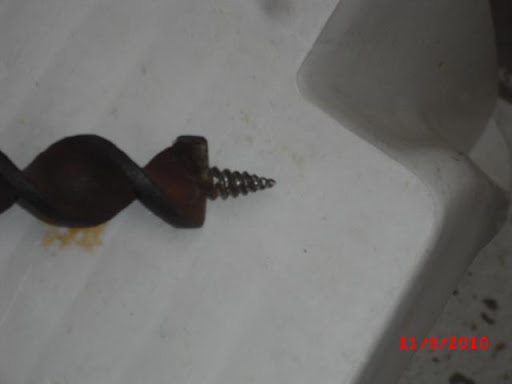

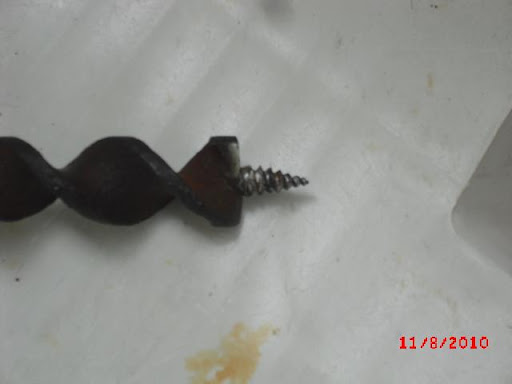

Bon j'ai sorti ma dremel, en effet il y a du mieux, mais je l'ai pris que pour la partie basse de la vis, j'ai vite vu que si j'essayait la partie fine, en 30 secondes je detruisait ce qu'il reste de la pointe.
avant (la tarière fait 20 mm):
après:
(ou alors l'inverse
, la fonction macro de mon apareil est pas terrible.)

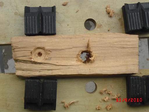

et ça donne ça:
le trou c'est après, mais on voit que j'ai du forcer quand même.
après:
(ou alors l'inverse
et ça donne ça:
Re: [ bois ] Les tarieres
T'as testé le résultat? Ca à l'air pas mal La tarière fixée c'est sûr que ce serait mieux...pour ça faudra que tu ranges un peu

C'est vrai que finalement ces disques ne sont pas mal du tout pour ça !!
grace à leur finesse tu rentre bien dans les rainures sans toucher aux tranchants.

là c'est pas la vis,c'est un petit affûtage qu'il faut!manu3259 a écrit :Salut,
ça me parait baleze de forger une vis, mais j'y connais rien,![]()
Bon j'ai sorti ma dremel, en effet il y a du mieux, mais je l'ai pris que pour la partie basse de la vis, j'ai vite vu que si j'essayait la partie fine, en 30 secondes je detruisait ce qu'il reste de la pointe.:
et ça donne ça:
Tu dis ça par rapport au trou de droite? Je pense que oui mais bon...
