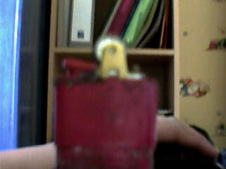

quand on tombe en panne de gaz, un briquet est-il bon pour la poubelle???? ben non....il y as encore le corps qui est bon,ainsi que la molette et la pierre.....d'ailleur la molette et la pierre sont le briquet,le corp et le gaz sont des initiateurs de feu.....donc voila une petite idée pour les recycler.....

Comment t'a fait pour défaire la cartouche de gaz ??
A chaque fois que j'ai essaye de récupérer la pierre j'explosai le briquet ..
Et c'est quoi comme amadou ? :iii:

on voit rien ... c'est quoi que t'as fait ?? t'as mis une meche ?? ou ?? :lolkc:

aaaaaaaaaaahhh si j'ai compris :lolkc:

j'ai couper le fond, et fait sauter le mécanisme sans toucher a la molette, ni a la pierre, ensuite j'ai percé a travers tout pour insérer un tube alu, et mis une mèche de coton....on l'allume une fois et on la rentre dans le tube pour l'éteindre.... ça la fait carboniser.....pour allumer, ensuite, il n'y as plus qu'a ressortir un peu la mèche, et tourner la molette.....avec les étincelles, la mèche prend exactement comme du coton carboniser.....

j'ai aussi fais ce systeme mais pour enflamer du coton comme avec un fire stell et sa marche très bien mais la premiere fois la pierre a gicler :lolkc:
briquet de berger maison .jpg (15.04 Kio) Vu 5686 fois
