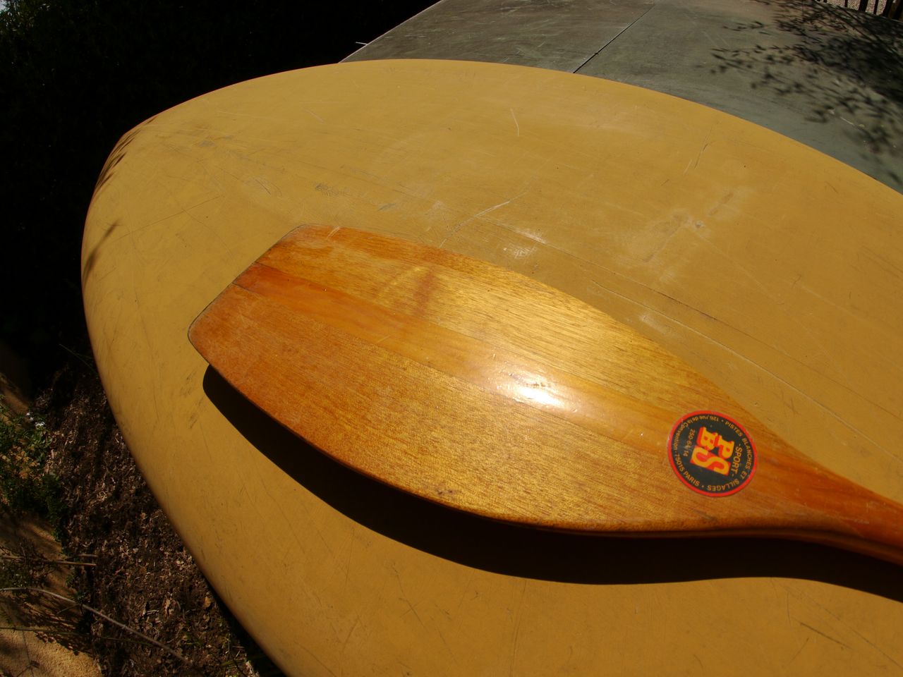

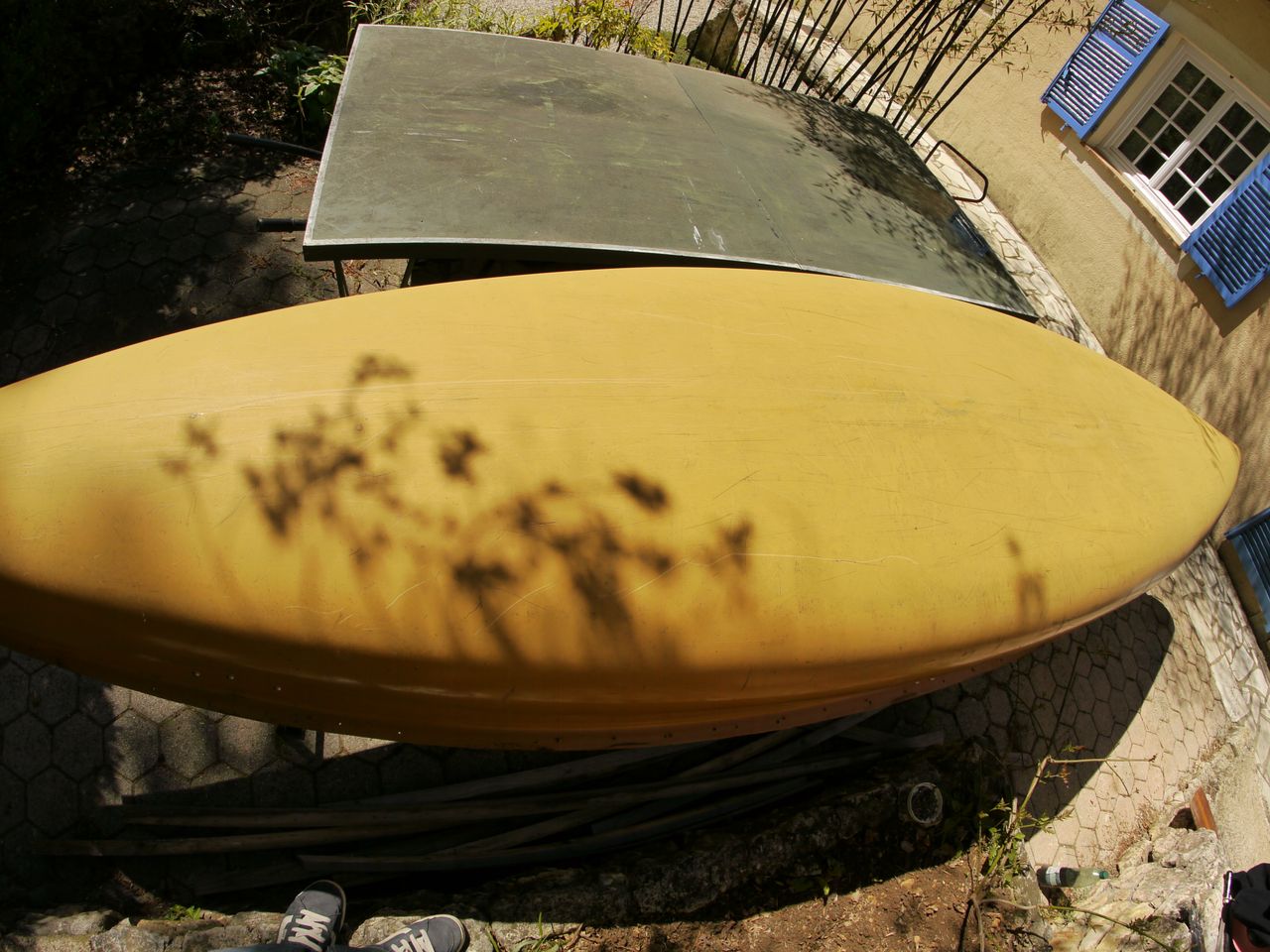

Bonsoir à tous,
Suite à une ballade en bord de mer avec un canoë, j'envisage d'en acheter un pour faire des ballades avec ma fille et ma femme. Toulon 83.
Je voudrais avoir votre avis sur le modèle que je joins en photo svp.
C'est un SERAP, en polyester de 4,65 m X 0,88 m. Les bordées sont à refaire et la coque est saine. Je suis bricoleur, ça ne me gène pas de lui faire une petite beauté, bordées, vernis, peinture...
Merci pour vos conseils, à bientôt.

yep ! doit faire son poid ! bord de mer, lac de sainte croix ............ t'es le roi du monde avec ça, il a l'air bien gironner ? t'as pas une photo de profile ?

Bonjour à tous,
Selon la personne, il pèse dans les 40 kg.
Je joins d'autres photos pour vous donner une meilleure idée de sa conception.
Je voudrais savoir ce que vous en pensez avant de prendre ma décision, car je n'y connais rien en canoë.
J'ai quand même eu un coup de coeur pour celui-ci.
Je pense qu'il faut faire les bordées, réparer des petits coups sur la coque, revoir les assises, une peinture et va pour le masque, les palmes et la glacière...
Concernant les bordées, ce n'est pas trop galère pour quelqu'un qui bricole svp?
Merci pour vos conseils, à plus,
Patrick.

salut
se que tu apelle les bordées sont certainement les listons, c'est asser facile a refaire une section de frene (c'est bien le frene pour ça )de 1cm sur 2.5 et un peut plus long que le canoë, tu met en place avec des serres joint et tu trace a la bonne mesure en suite tu coupe et tu fixe le tout avec des petit boulon inox
pour les assises tu peut faire des siege tressé ou bien les achetter tout fait et lui mettre un joug de portage (voir en bas de page du lien )
http://www.canoe-company.fr/pages/boutique-canoes.html
si la fibre de la coque n'est pas percé, fendu ou enfoncé (bref pas de prise d'eau eventuel) un bon cout de peinture, a l'interieur un bon coup de ponsage pour lisser le tout (la fibre mal poncé ça arrache mechament) ensuite (a la rigeur) un coup d'enduit epoxy microbille et peinture pour que se soit agreable a en maillot de bain

Bonsoir,
Merci JB, mais globalement, tu en penses quoi? L'état, la marque, les dimensions...
La rénovation, pas de soucis. Je veux juste être sure de ne pas me planter en achetant cette embarcation.
Merci pour tes réponses, bonne soirée,
Patrick.

Message par fraizdesbois »
Ça dépend également du prix de vente. Vu qu'il y a un peu de boulot de restauration, il devra être assez bas. Un canoë d'occase en état parfait, c'est pas trop difficile à trouver.
