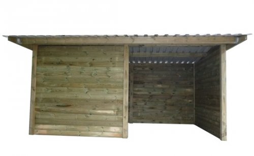

Merci pour ta réponse Hans, je vise juste un abri de prairie, la construction ne sera pas vraiment bushcraft mais ce sera ma premièreHans! a écrit :Il faut garder à l'esprit que le toit que l'on nomme plat (genre toiture de bâtiment en béton) ne l'est pas, en fait. La chape de toiture conserve une légère pente, de l'ordre de 3%, avec au bout un chenal pour l'eau. On vient étanchéifier le béton avec des couches bitumineuses ; le tout est recouvert de graviers, pour protéger le bitume (qui se détériore aux UVs), et aussi pour éviter que les feuilles mortes et aux solides bien boucher les chenaux...
Faire une "toiture plate" sur des poutres en bois est pas impensable, mais ça implique recourir à des matériaux modernes issus du pétrole, genre bâches plastiques & cie. Personnellement, je m'orienterai plutôt sur un toit en pente ; c'est la forme la plus naturelle pour évacuer l'eau.
Cela devrait ressembler à ça
aujourd’hui je me suis procuré les huit poteau de base en 9*9 cm * 2,40 mètres ils formeront l'ossature. Je n'ai pas le droit de faire de fondation alors j'ai pris des supports qui se plantent de 75 cm dans le sol, les poteaux s'y enclenchent et s'y boulonnent ensuite cela devrait tenir
Pour le toit je vais essayer de faire un truc incliné, quel pourcentage dois je imprimer à la toiture
La taille de mon abri devrait faire 4*4m mais j'hésite encore avec 3*5m.
On vera bien, il me manque encore pas mal de bois ce n'est pas donné
