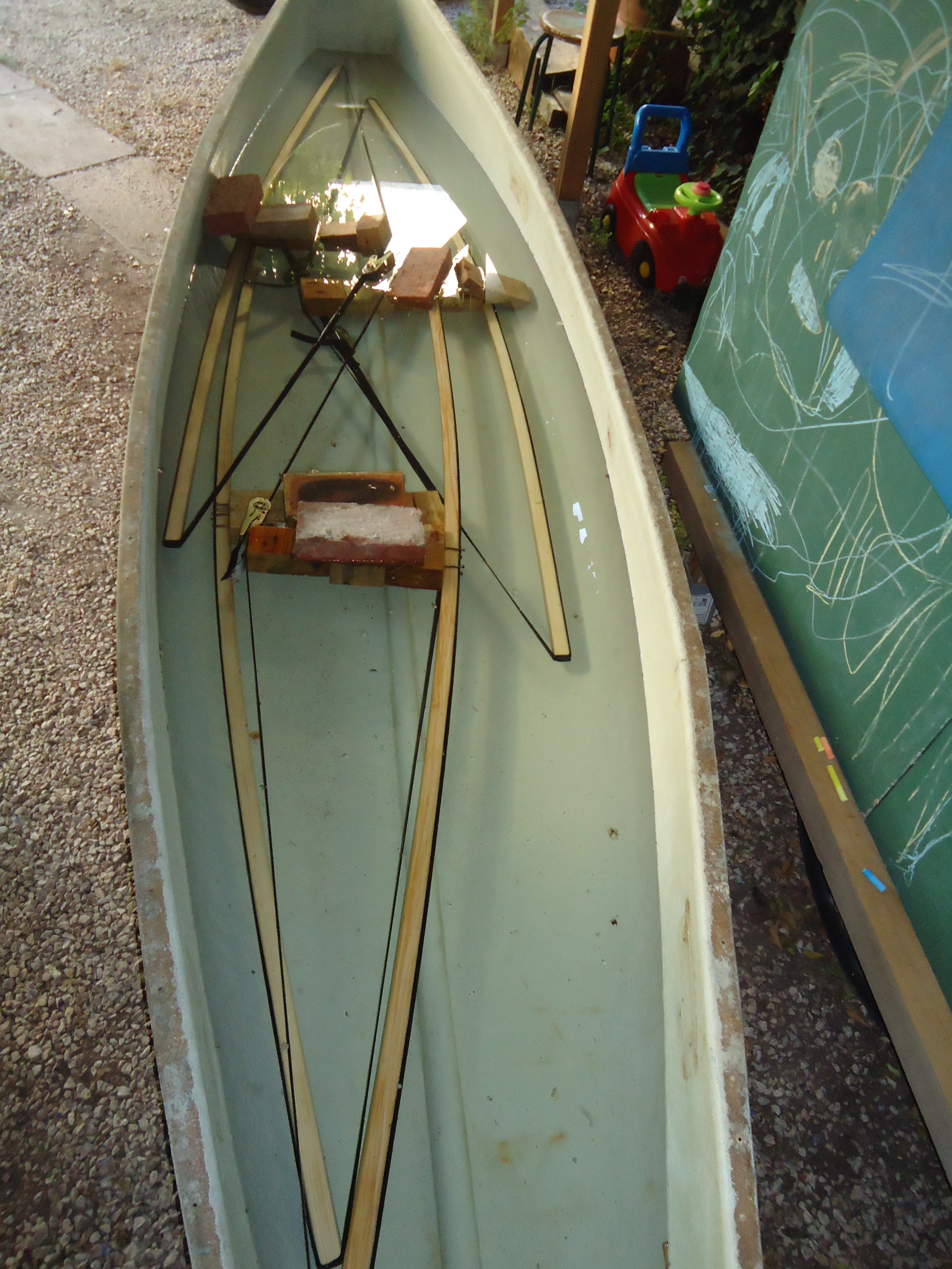

Bonsoir,
J'ai démarré la restauration.
Concernant les bordées, j'ai acheté 4 listons en pin de 27 mm X 27 mm avec dessus arrondi. Merci du conseil Pierre.
Je les ai cintré avec une sangle et ils trempent dans l'eau actuellement.
Au lieu de mettre la canoë à l'eau, j'ai mis de l'eau dans le canoë...
Je vais les laisser tremper quelques jours et les fixer au canoë mouillés et les faire sécher en place pour qu'ils prennent la forme.
Je refais également les supports d'assise, les assises, l'avant et l'arrière avec les supports en contreplaqué.

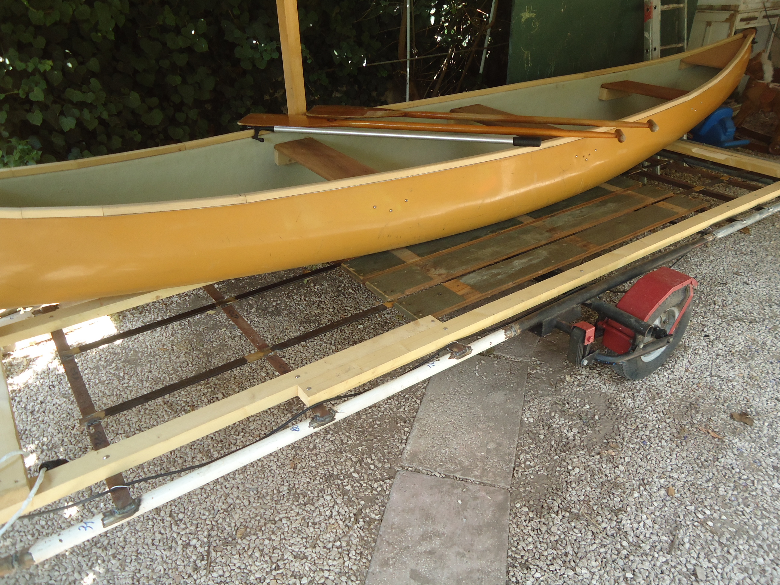

J'ai avancé la restauration, bordées, avant, arrière, supports d'assises, assises.
Je l'ai testé avec ma fille de 4 ans et je me suis aperçu que la tenue en mer n'était pas de toute quiétude...
J'ai acheté une remorque et je l'ai adapté au canoë...
Je l'ai donc vendu et je vais opté pour un canoë moins haut et donc plus stable.
A suivre...
