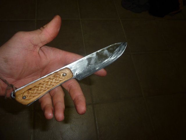

Moi aussi mon couteau n'a plus le mêm éclat qu'avant, il n'y a que la partie que j'aiguise qui reste brillante, mais le reste :pas:
Comparé à avant :mrgreen:
Il a en a connu des choses ce couteau, même en ses quelques 8 mois d'existence !
Arnaud, aurais-tu une photo de ton mora pour qu'on puisse voir la rouille dessus et comprer ?
