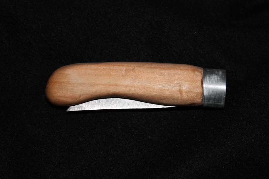

Salut,
Voici ma réalisation de cette journée de la Saint Patrick :beer: ;)
Bon c'est mon premier pliant, l'aspect est plutôt pas mal mais le rainurage pour rangé la lame est trop large du coups la lame bouge. J'ai donc du travail pour le weekend prochain !
Et vive l'Irlande et la Guinness !!!!!!!!!!!

tu peut nous en dire plus sur l'acier utilisé ? trempé ou pas ? verrouillage ou non ? un tuto peut être ?
sympa il au une chouette allure :yup:

Samykaze a écrit :tu peut nous en dire plus sur l'acier utilisé ? trempé ou pas ? verrouillage ou non ? un tuto peut être ?
Oui j'ai oublier une partie du message! Et pas la moindre!
J'ait fait la lame a partir d'une lame d'un couteau d'un vieux service je ne peut donc pas vraiment savoir le type d'acier mais pour un pliant sa suffit. La lame forgée pour pliant je verrai sa quand ma forge serra vraiment en place car c'est un peu plus complexe. ;)
Oui il y a un verrouillage, c'est un segment de tube inox a retiré pour déplier la lame, puis a remettre pour la sécurité.
Je ferrai des photos le weekend prochain car je vais refaire le manche, c'est un cadeau et j'ai envie qu'il soit beau mais surtout fonctionnel.

Un couteau simple et rustique, excellent. :sup:
