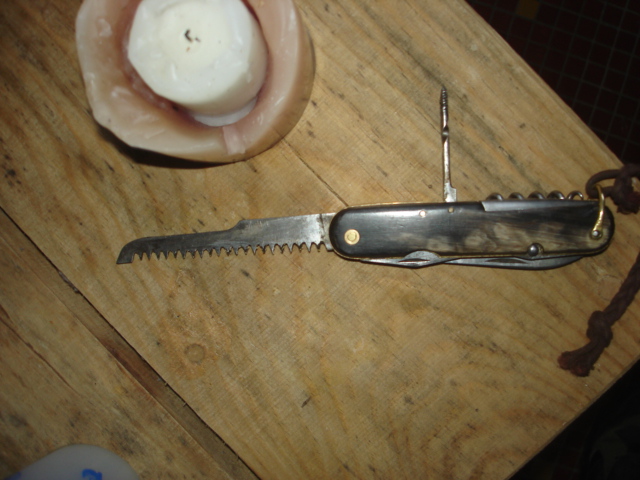

Présentation:
Le manche: manche de multilames en corne de forme classique genre navette,axes laiton avec rosettes à l'avant,et anneau de bélière à l'arrière
Description du manche:manche de multilames en corne de forme classique genre navette,axes laiton avec rosettes à l'avant,et anneau de bélière à l'arrière

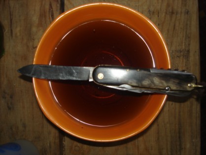

Affutage d'origine:légèrement convexé par affûtages successifs (si non, merci de préciser les modifications apportées)
émouture plate,tranchant convexe,coupe bien et longtemps,petite et grande lames en pointes lancéolées,scie à dents de loup assez peu efficace,(par manque de voie?) elle se coince en fin de coupe,la petite lame est vraiment fine elle se tord si on appuie pour les coupes de précision préférez les rectilignes.tournevis décapsuleur remplit son office,l'ouvre boîte est assez émoussé d'origine,il faut reprendre l'émouture à la pierre à gros grain mais possède un téton d'ouverture facile.le poinçon est le poinçon de base de la coutellerie thiernoise pointu une fois affilé,tire bouchon cinq spires de survie.une tarière à bois de fort petit diamètre mais efficace...

- lames un peu trop fines
- pas pour être à la dure
Conclusion:
c'est un couteau acheté 10 euros en brocante,d'une élégance surannée . fait pour couvrir un maximum de tâches en un minimum de place,mais on est loin de la robustesse d'un suisse! petit couteau pour la sortie du dimanche qui vous flattera l'oeuil tout en rendant service! à éviter pour un séjour de survie dans la jungle!
