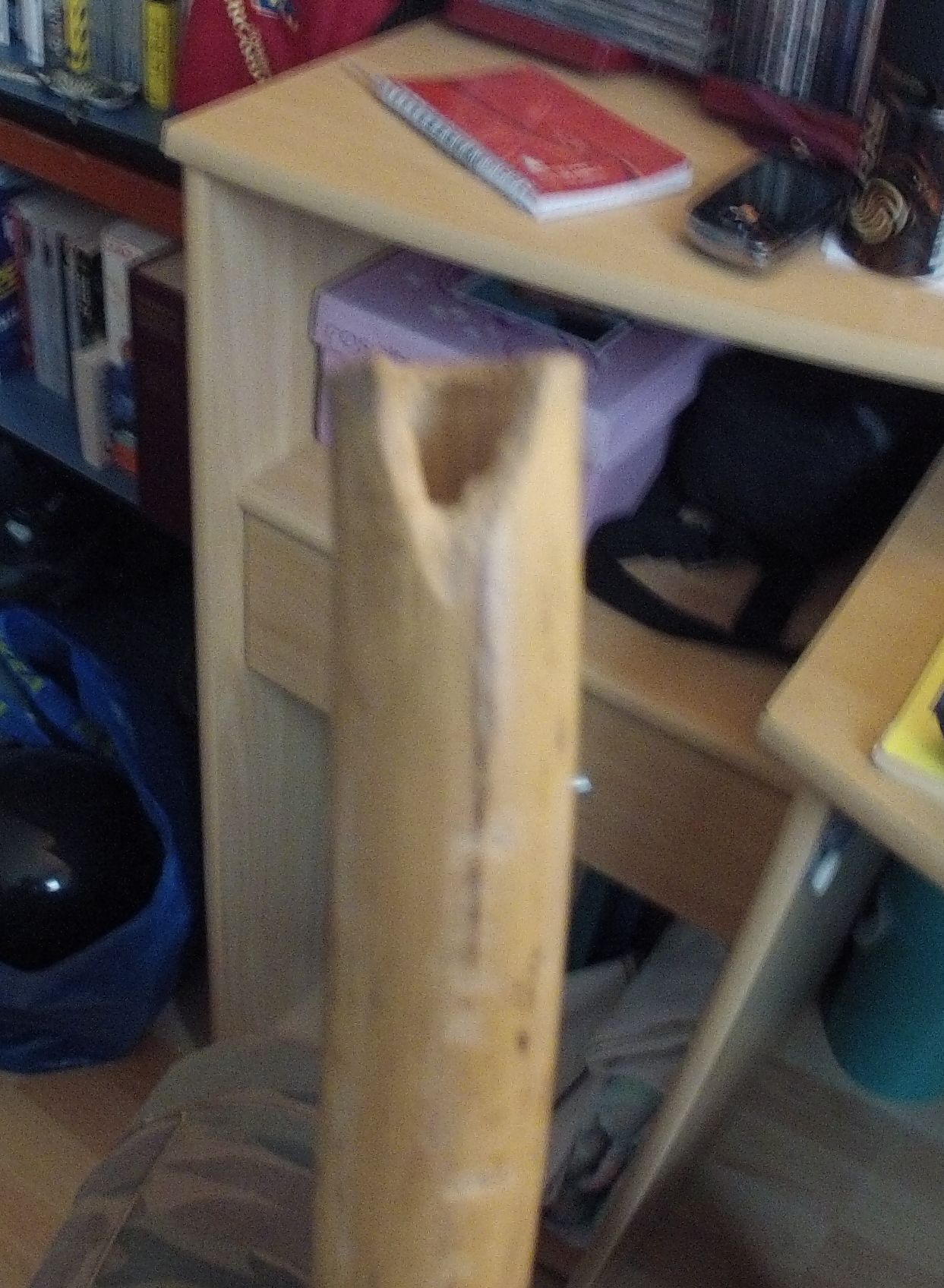

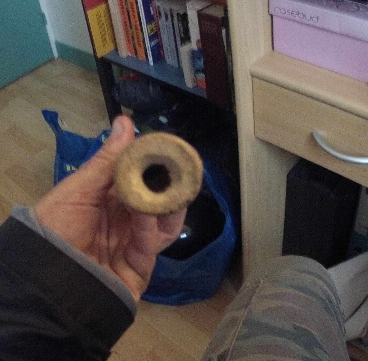

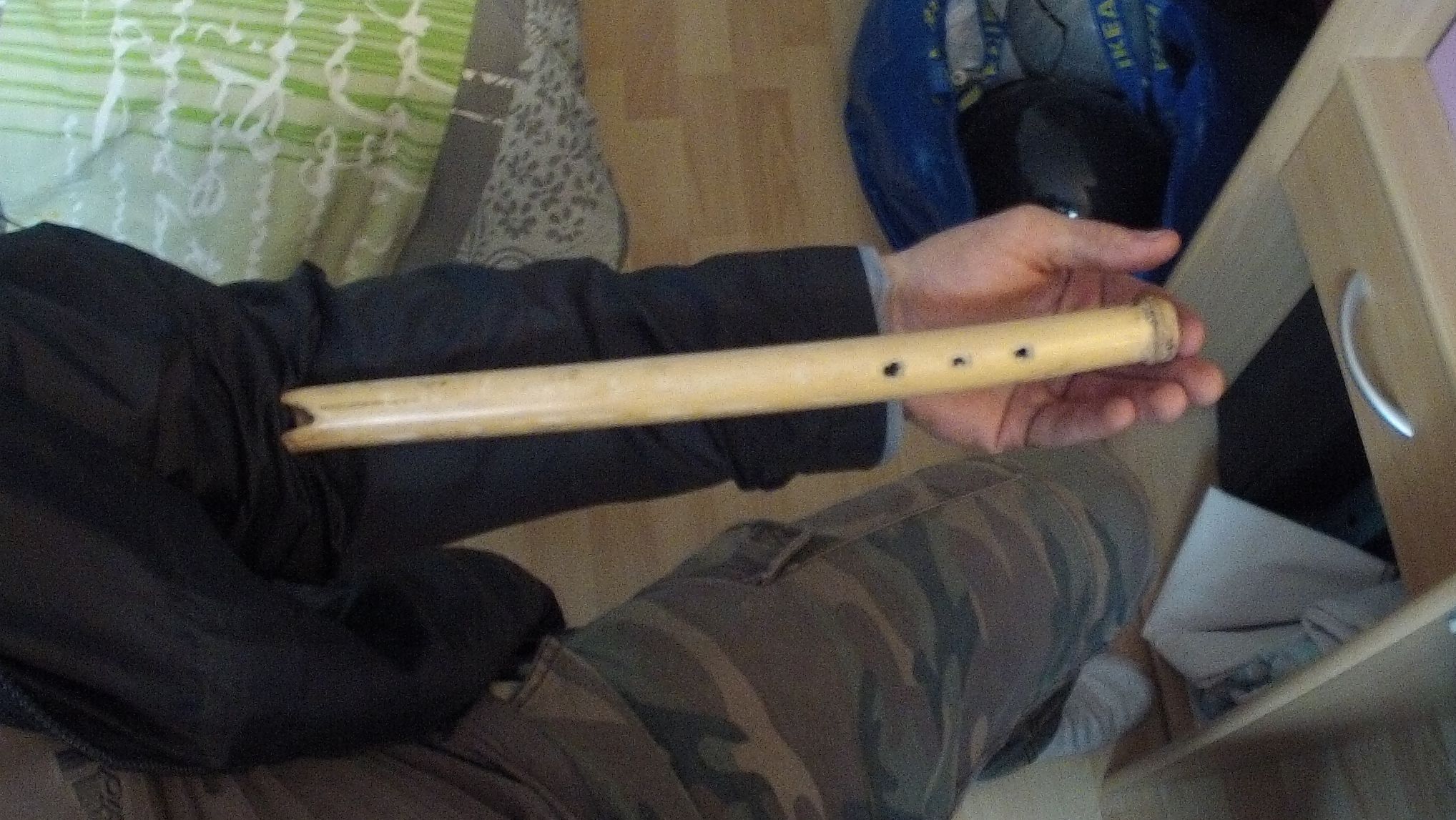

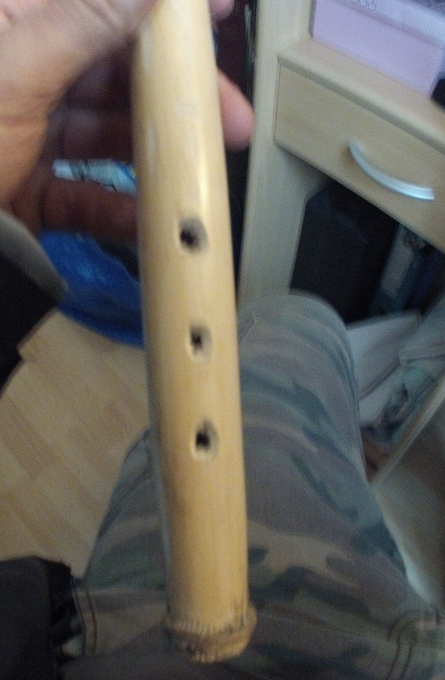

Bon et bien voilà j'ai essayé de fabriquer ma propre quena en roseau ,au couteau et à la scie !
Je t'ai mis les photos pour que tu me dises ce que tu en penses... Je trouve que pour un premier essai ça donne un assez bon résultat :)
Bien évidemment elle n'est pas magnifique ,je ne l'ai pas poncé et je n'ai pas refais les trous ,car justement j'aime tout faire uniquement avec mes deux outils :)
J'aime ce côté "rustique"
En revanche j'ai désormais trois problèmes :
1- Je n'arrive pas toujours à faire un bon son ,je pense que soit j'ai encore du mal à me placer... soit le biseau est mal fait...
2- Mon souffle s'épuise vite ,peut être du au fait que la quena est trop grande ?
3- Lorsque je lève un doigt ou deux ,le son se module ,mais si je lève les 3 ça souffle uniquement
J'ai accompagné une vidéos si ça peut aider :)
Lien de la vidéo : http://www.youtube.com/watch?v=0uRVoYuB ... e=youtu.be

Pas mal en tout cas.
Le biseau me semble un peu trop grand, mais ça siffle ce qui est déjà bien.
Il faut travailler le placement et la façon de souffler, au début je ne sortais qu'une note à chaque fois, avec la pratique on arrive à garder du souffle plus longtemps.
Et normalement ça doit siffler avec tous les trous débouchés.

Je pense que les trous gagneraient à être un peu plus gros, aussi.

Ouep entendu le doux craquement à 0:54 :lolkc:
J'ai le même problème lorsque je tente de percer le bambou à la vrille ou lorsque je tente de le clouer directement :lolkc: . Pourtant, dans les vidéos que je peux voir, certains semblent clouer le bambou directement. il s'agit peut être d'une autre variété de bambou. :pas:
Au final je fais un peu comme toi, je me rabat sur un outil moderne : la perceuse.
Même si ce n'est pas parfait, j'essayerai sans doute avec un outil semblable au tiens :yup:
Me faut absolument essayer d'en faire une :babacool:
Re: Problème pour passer de sifflet à flûte (en bambou)
Pour que ça ne se fende pas, il suffit de faire une ligature ou de mettre deux tours de scotch de part et d'autre du trou. :yup:
