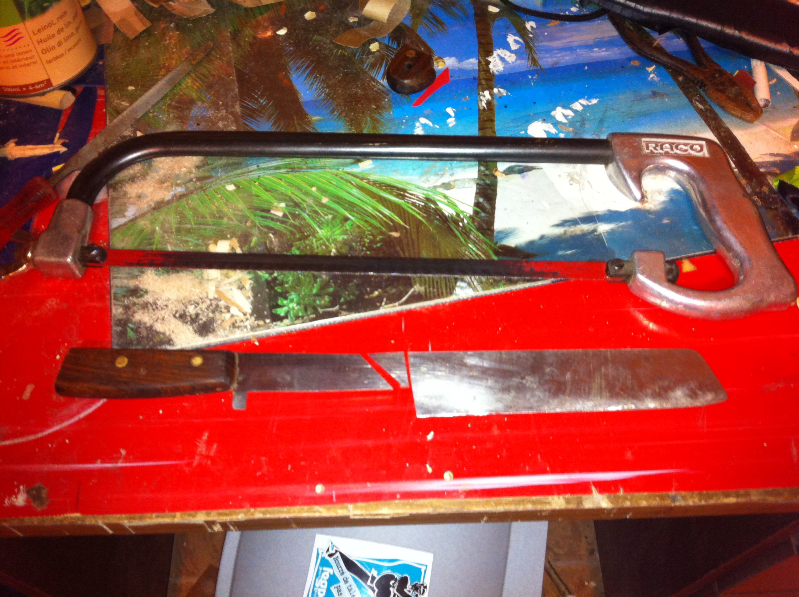

Bonsoir amis bushcrafteux :)
J'ai commence un projet neck knife en modifiant un couteau de boucher , dont je vous avais parler il y a quelque temps.
J'ai découper la lame pour obtenir la forme voulue , je dois maintenant faire le tranchant a la lime .
Mais dois-je faire une trempe? Un traitement termique ? Comment ? Avant , après avoir aiguisé la lame ?
Étant un néophyte dans le domaine je m'excuse si les réponses à ces questions peuvent vous paraître évidentes :)
Merci d'avance pour votre aide et bonne soirée

A la scie à métaux, tu n'auras pas détrempé la lame, un nouveau traitement thermique est donc inutile.
D'autant plus que ça ressemble à de l'inox qui nécessite un traitement qui n'est pas à la portée d'un amateur.

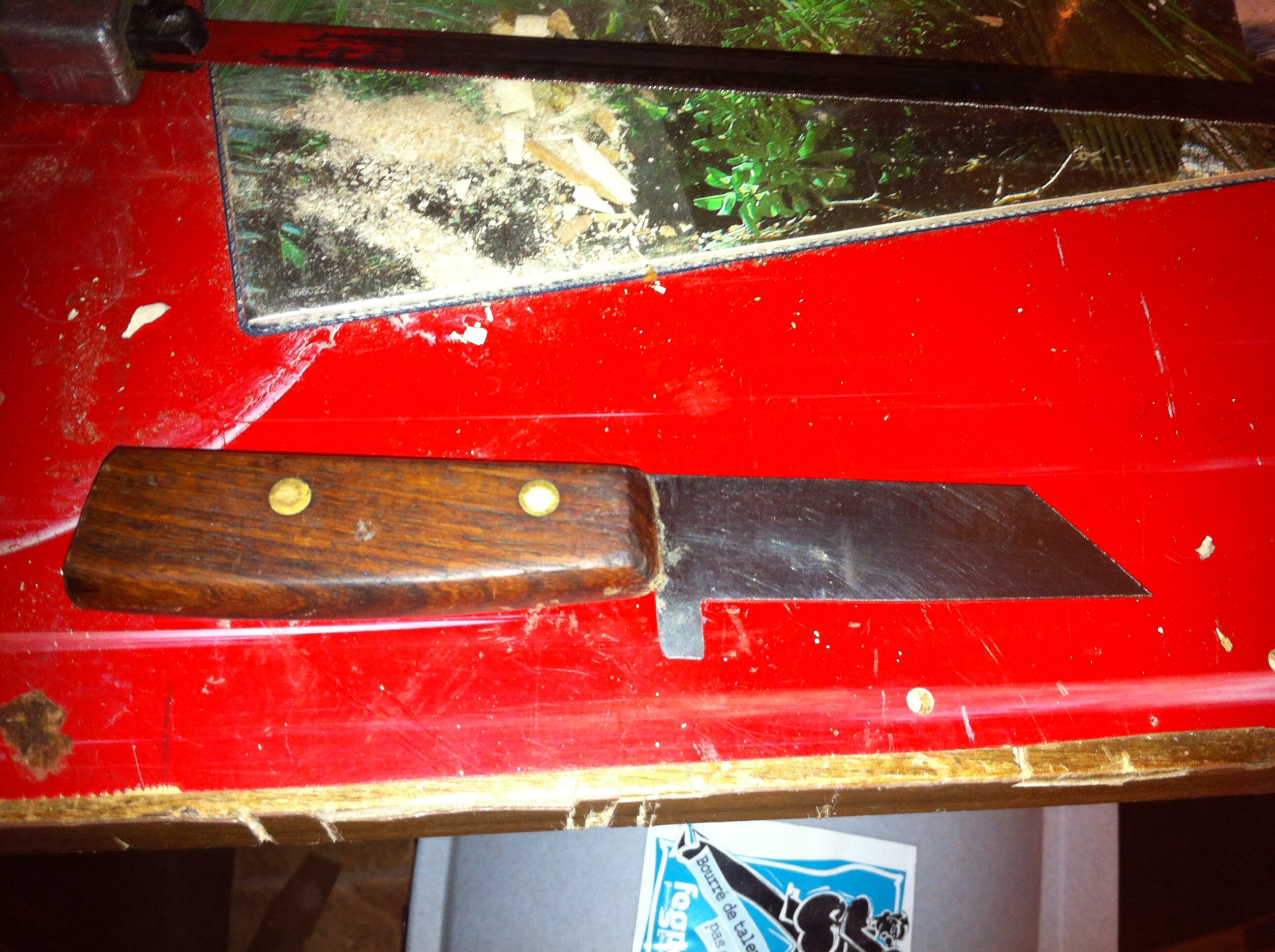

Il s'agit en effet d'une lame inox, je vais donc m'attaquer a l'emouture.
Quelle type d'emouture me conseillez-vous, avez vous des astuces pour faciliter la chose ? ( parce que ça risque d'être long de tout faire à la lime ^^)

Ben déjà si tu as réussi à découper dans ta lame avec une scie à métaux c'est que cette dernière est trempée plutôt molle, de ce fait tu ne devrais pas avoir de mal tailler dedans avec une lime de qualité .
Concernant l'émouture tout dépend de ce que tu recherches mais la lame de ton couteau ne devant pas être épaisse je pense qu'une émouture scandi (à zero grind) serait la plus simple à effectuée .
Après au vu de ce qui précède il ne faudra pas t'attendre à des miracles en matière de tenue du tranchant sur la durée . ;)

émouture plate, sa doit être le mieux sur ce genre de bestiaux...
