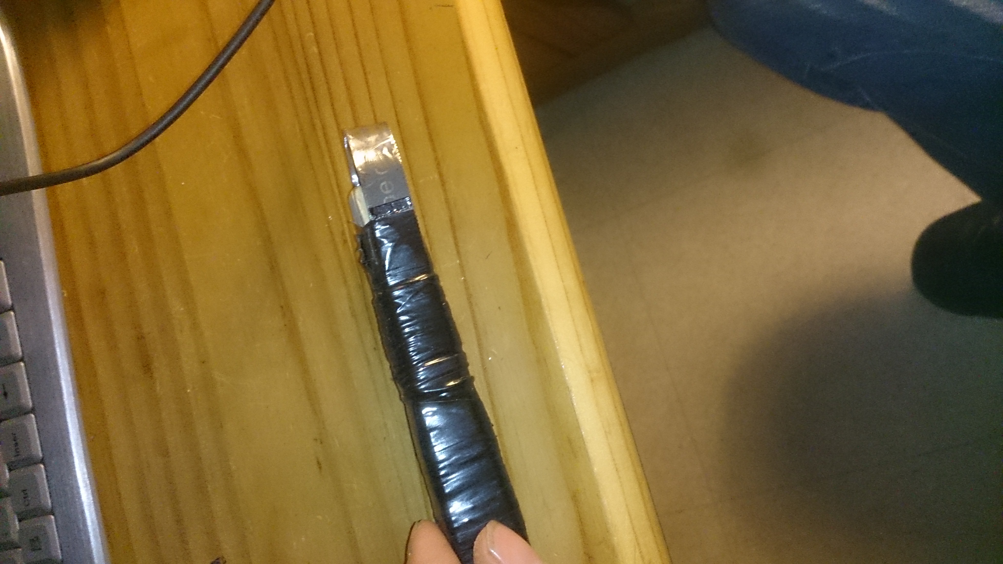

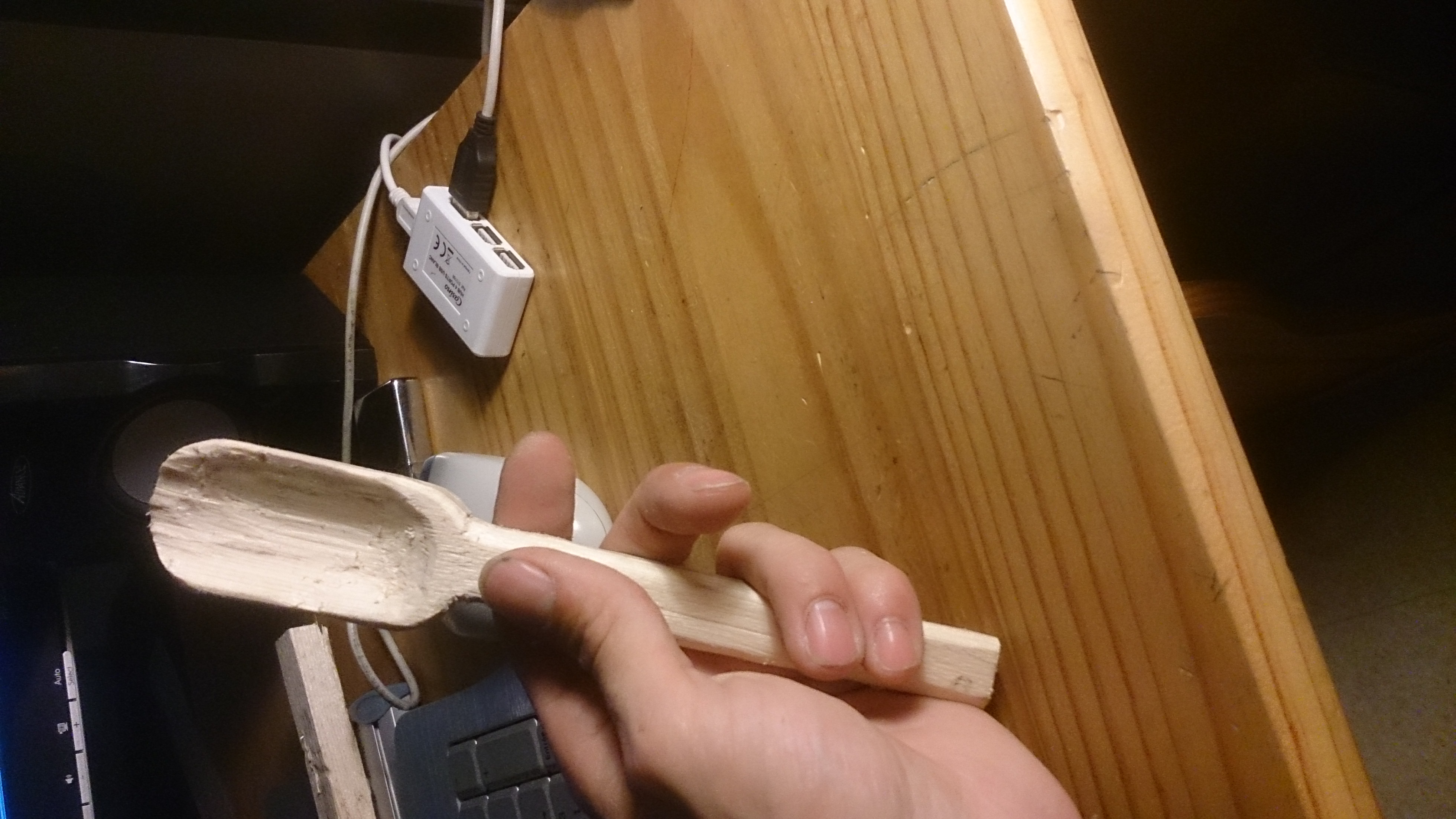

voiloa sur un coup d'adrénaline je viens de réalisé ma cuillère en bois de je ne sais quoi : un bout de bois qui trainait chez moi
ca m'as prit une bonne 30 aine de minute bien fâché :lol:
je l'ai fait avec un crochet home made également (merci a manonimous au passage pour son tuto) mais j'ai galéré ca ne vaut pas un vrai crochet ,je pense

Pas mal ;)
Pour le "creusoir" il faut supprimer les dents pour faire le tranchant et ensuite chauffer pour pouvoir plié sans casser.
J'ai toujours le mien et il fonctionne toujours. refaire l'affutâge de temps en temps :hehe:

il est fabriqué en lame de scie a métaux le coupant pour le creusoir est sur la tranche opposé au coté dentelé de la scie comme ca je conserve la scie pour dégrossir ,pour la courbure il a été chauffé avec un briquet chalumeau type cuisine qui m'avais couté a l 'époque 4€ :-D c'est un premier essai
