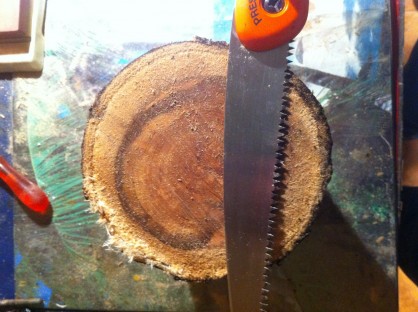

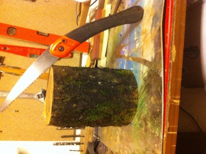

1. Faut il creuser le bol sur la face coupée à la scie ( l'épaisseur) ou est il préferable de fendre la buche et de creuser le bol sur la surface plane ?
2. S'agit il d'une espece toxique (voir photos) ? Je ne crois pas mais un avis exterieur est précieux.
3.mieux vaut commencer la sculpture rapidement ou attendre que le bois sèche ? (Je l'ai mis dans un sac plastique, dans ma cave.

Alors, ce dont je suis sûr, c'est qu'il te faut fendre ta buche et tailler ta tasse dans l'épaisseur du bois.
Pour la toxicité, je suis incapable de te répondre au u des photos, désolé.
Si tu scultes ton bois vert, c'est plus facile mais il te faudra le fair ebouillir dans l'eau salée pour éviter qu'il se fende.

Je vais essayer de trouver une loupe, et également sculpter ce morceau mieux vaut 2 fois qu'une :iii:
j'ai coupé ce morceau sur un tronc mort près du sol, et il était un peu humide à cause des pluies récentes, y a t il des risque de fentes même s'il n'est pas vert ?
