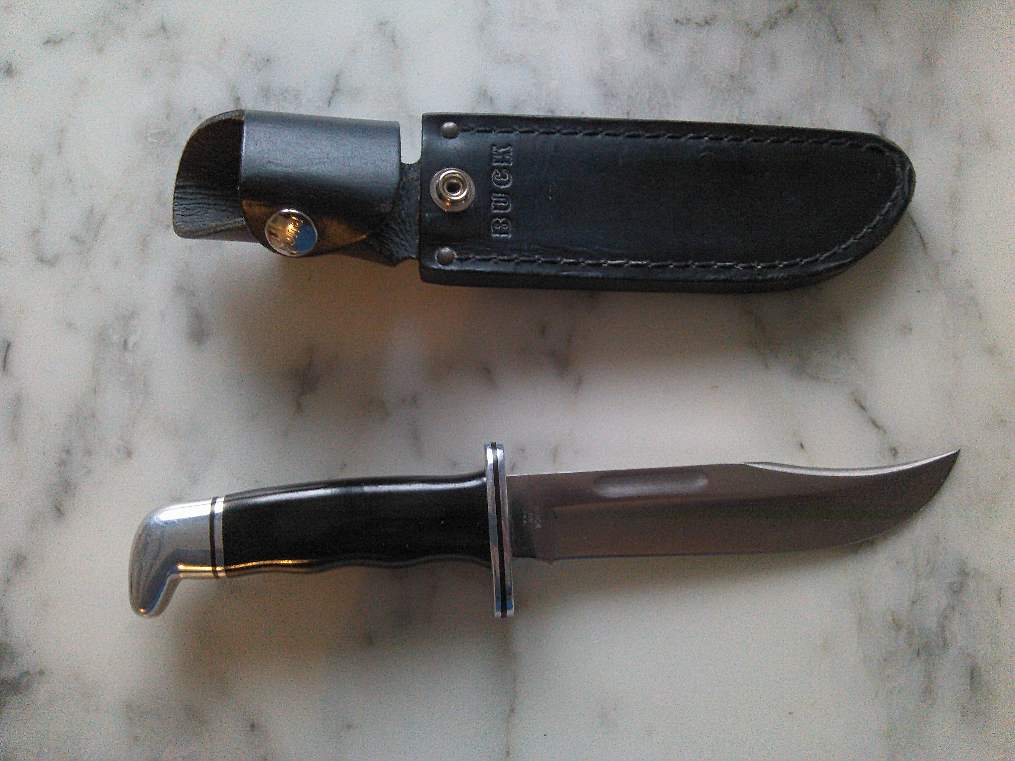

Je ne peux "m'empêcher" de vous montrer les améliorations apportées à mon buck 119 afin de le configurer en mode bushcraft-survie.....Vanitas...... !
Le Buck 119 mesure 25 cm, pour une lame de 15 cm sur 4,45 mm d'épaisseur, 213 gr, acier 420 HC et Garantie à VIE !
Couteau légendaire et remarquable, solidité à toute épreuve et coupant rasoir.

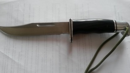

- j'ai donc supprimer la garde supérieure afin de permettre le "passage" du pouce et j'ai limé le haut de la lame pour assurer un "grip" au pouce. J'ai également limé sur 2 ou 3 mm le tranchant prés de la garde inferieure afin de pouvoir y positionner l'index, enfin j'ai percé un trou dans la garde inférieure pour le passage de paracorde

La modification vraiment utile à mon gout, c'est d'avoir supprimé la partie supérieure de la garde.
Fais gaffe au départ du tranchant dans la continuité de ton emplacement pour l'index, je me suis un jour méchamment coupé avec ça.

que préconises tu pour éviter de se blesser l'index ?
port de gants, limer en longueur et/largeur la lame ?
Re: Modifications couteau Buck 119
Sur mon couteau j'ai juste arrondi le départ du tranchant qui faisait un angle vif à sa jonction avec l'emplacement de l'index, c'est cet angle qui m'a ouvert le doigt.
Angle arrondi et départ du tranchant émoussé sur 2 ou 3mm, plus de problèmes.

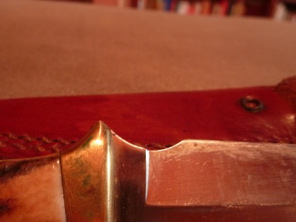

Voici le couteau en question, la modification est imperceptible...
Sur un autre c'est l'angle du talon faisant office de garde qui me blessait, et là on voit bien le coup de lime.
