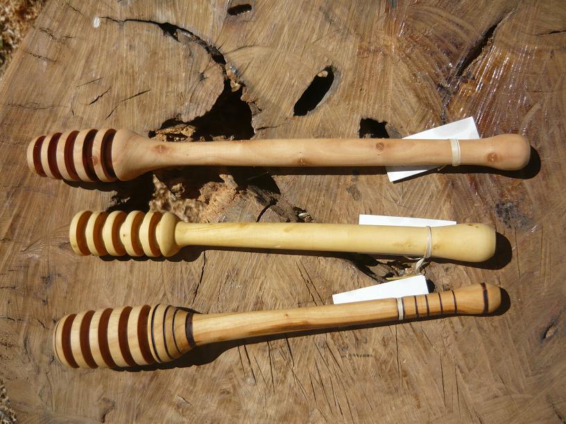

cuillères à miel,pyracantha, buis et merisier fait au tour....pas bushcraft

outils: des patrons en cp pour gagner du temps au traçage, couteau, scie japonaise, papier abrasif et surtout la plane et couge pour les cuillères. Pour les coquetiers, la fée électricité me tendais les bras: mèche plate et façonnage externe à la plane

J'ai une question pour le miel. J'ai fait une spatule étroite que tout le monde apprécie, et j'avoue que je me suis toujours demandé pourquoi les cuillères à miel avaient ce genre de forme : je vois pas comment étaler le miel sur une tartine avec ça, et si le miel épaissit ou durcit, on n'en fait plus rien ... pire, le nettoyage, j'imagine même pas ! Je sais que c'est pourtant la forme "classique" des cuillères à miel, il y a peut-être une bonne raison ?

Le bois foncé, c'est du noyer et la forme de cuillère à miel est faite pour le miel liquide. Pour le miel pâteux, se serait plus le petit couteau à beurre où pâte à tartiner, inspiré d'une forme traditionnel scandinave. Une petite spatule étroite doit être sûrement plus pratique.
