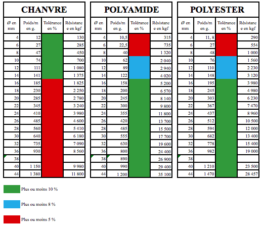

En finir avec le mythe de la suspente de parachute.
La suspente de parachute, nommée du terme anglo-saxon paracord n'a d'intérêt que pour les fils qui constituent sont âme. Ils peuvent être détournés comme fils de couture et comme lignes de pêche. Son véritable attrait est son dynamisme (élasticité) très utile pour amarrer des objets devant subir des à-coups, notamment pour les toiles devant encaisser des rafales de vent (bâches, tentes). La drisse nylon a une résistance supérieure à la rupture, à diamètre égal. De même, les textiles végétaux (chanvre, sisal) sont suffisamment forts pour l'usage que nous en faisons ordinairement. Donc, la suspente n'est pas indispensable.
Les tableaux qui suivent en sont la preuve, la suspente étant donnée pour une résistance à la rupture d'environ 250 Kg.
Il est donc inutile de considérer comme arriérés ceux qui n'en ont pas. Si la fibre fait la force du lien, la manière dont on lie les objets fait la différence entre sécurité et catastrophe. Ne tombons pas dans le snobisme des matériels dernier cri qu'il faut absolument avoir pour être reconnus dignes d'intérêt.
