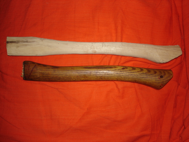

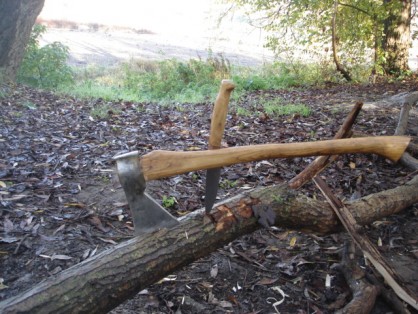

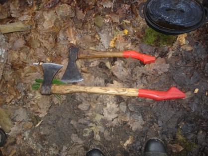

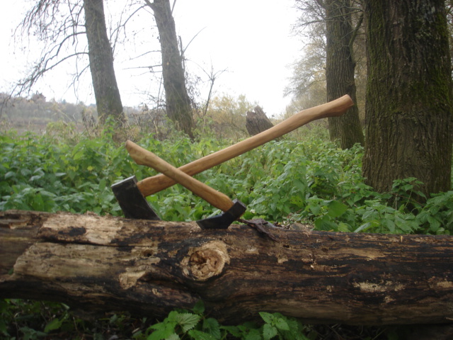

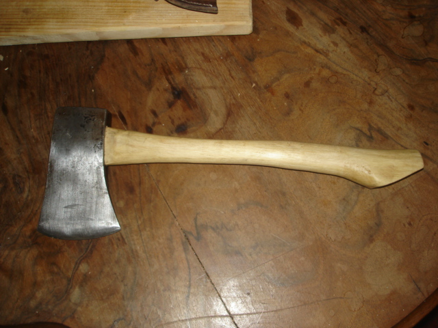

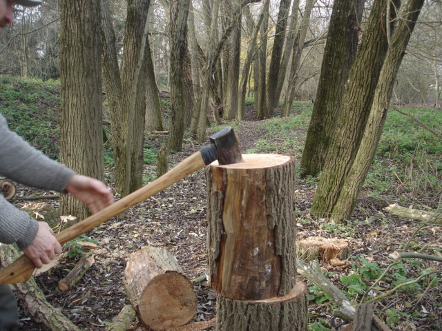

au début ton premier manche va ressembler à une patate, mais au bout du second ça va déjà aller mieux, suis le conseil de pierre emmanche celui-ci après avoir arrondi les angles; et refais-en un mieux une fois emmanché, on apprend très vite à faire ça, si en plus tu disposes d'un étau, une méthode s'impose: une ébauche( fente et sculpture grossière) en forêt et plane à la maison pour finir, couteau , râpe, lime, racloir et éventuellement papier de verre...
pour éviter de façonner un bouse patatoïde , mieux vaut avoir un modèle pour s'en inspirer, un manche cassé ou vermoulu, un dessin peut suffire, après au bout du dixième la main fait ça toute seule. et je le prouve:
bon ok, j'exagère et je vous fais un petit hache porn en passant! :mrgreen:
