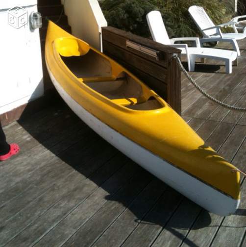

Moi c'est le kayak de mer que je pratique, j'ai un vieux canoë très lourd, mais je ne suis pas spécialiste, il me semble toutefois que la marque "old town" tient le haut du pavé.
Mon canoë c'est celui ci, la photo n'est pas de moi mais c'est exactement celui ci, même la couleur:
C'est stable, mais très lourd, plus de 50 kg.
Pour ceux que tu présentes, John, je n'achèterai ni l'un ni l'autre, surtout pas le réparé. Celui que présente Suma est à refaire entièrement, il faut s'y connaitre et ça va couter plus cher que le prix d'achat.

J'ai même bossé un jour sur un moule pour le canoé "jaune" (p**ain, il est TRES jaune...) pour en fabriquer. De mémoire, c'était lourd, mais on était plus proche des 40 que des 50 kg...
Fallait quand même les monter sur la remorque :s L'avantage était qu'on pouvait embarquer du pique-nique, des nourrices d'eau...

Strictement aucun ? Ah bon ? Pourquoi donc ?
Le premier a été mal réparé ( pointes ) ça risque de prendre l'eau, et à mon avis il nécessite une réfection complète du gel coat...
Le second a des traces pas catholiques à l'avant et au niveau du siège arrière qui laissent présager l'apparition de fissures, de plus le "siège" avant a été refixé au mastic, ce qui laisse craindre que la structure ait été endommagée.
Toutefois si je devais en choisir un ce serait le "gatz" qui me parait de meilleure construction que l'autre.
De toute manière, il faut prendre rendez vous pour voir l'engin et l'essayer. Naviguer avec pour tester la stabilité et la maniabilité, puis une fois sorti de l'eau, retourner la coque et regarder s'il ne reste pas de traces d'humidité stagnante.

Une réfection complète du gel coat côté pointes ou de tout le canoë, selon toi ? (On voit en effet une différence de couleur et des niveaux différents où cela a été réparé puis poncé).
Parce que vivant sur un bateau en polyester, ce n'est pas spécialement ça qui m'effraie. C'est juste une question de quantité de matière à utiliser. Pour le reste, ce n'est jamais "que" du ponçage (enfin, je dis ça, mais ça peut nécessiter de réutiliser de nouvelles feuilles de fibre de verre, etc).
