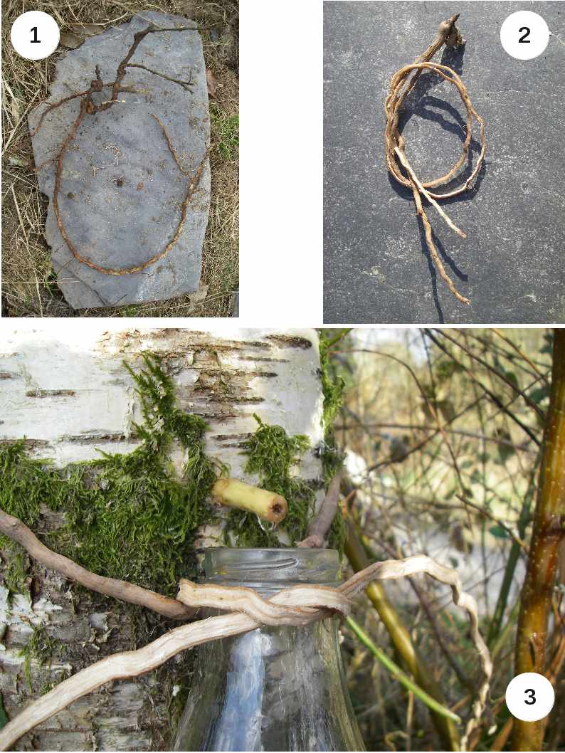

J'ai fait un dispositif simplifié pour le 2e bouleau, c'est :
- comme embout, un tube de sureau : un morceau de branche de sureau taillé au couteau, dont j'ai enlevé la moelle avec des épines d'aubépine (à la place de l'embout en photo du début, qui m'avait demandé plus de travail et ma perceuse pour percer la canal). Je perce le bouleau de façon à ce que le tube de sureau soit légèrement penché vers le bas.
- Pas de fil de fer sur la bouteille, ça ne sert à rien, on fait aussi bien avec la ficelle ! Et le WE prochain, je remplace la ficelle par un cordage naturel : )

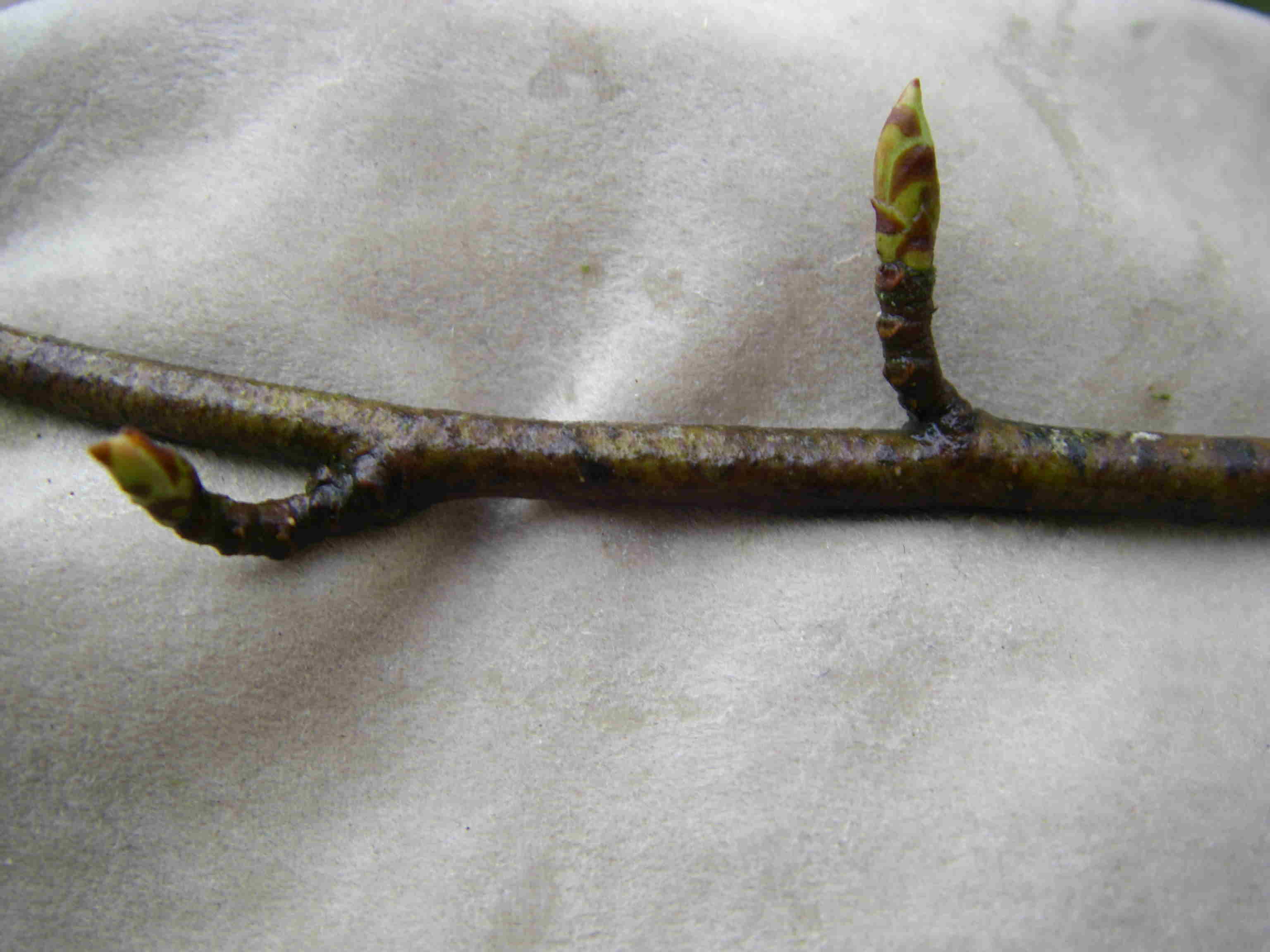

Ce week-end : même pas 1/3 de litre en 24h. Pourtant, au moment du percement, j'ai un débit de 1 goutte par seconde, mais qui diminue rapidement jusqu'à s'arrêter au bout des 24h. J'ai vérifié que le tube de sureau n'était pas bouché.
Donc soit c'est la fin, soit le secteur est moins bon : les bourgeons en sont exactement au même stade que sur les photos précédentes, mais cette fois le bouleau n'a pas les pieds dans l'eau. La semaine prochaine, je reviendrai dans le "bon" secteur.
Voici en photo mon nouveau dispositif de récolte, dans un style carrément "roots" ...
Je récupère la racine de ronce (photo 1) à la main. Je la nettoie un peu, j'enlève les petits bouts de racines, et je la fends en 2, sans couper au bout, là où il y a une sorte de noeud. Cela me donne un brin 2 fois plus long que la racine de départ (photo 2). Ce qui permet de faire le tour d'un arbre, même gros, avant d'y attacher la bouteille (photo 3).

Fin de la saison de la sève de bouleau
Plus rien ce week-end, et pourtant je suis revenue dans le secteur qui m'avait donné de bons rendements il y a quelques semaines : ça coule bien au moment du percement, mais le débit s'arrête très rapidement. Les bourgeons sont assez semblables : Je pense que c'est fini pour cette année ici !
Merci à tous ceux qui ont contribué à ce post : grâce à vos conseils, commentaires, et encouragements, j'ai beaucoup appris sur le sujet, même s'il reste quelques questions, et je suis passée de quantités négligeables l'an dernier à de belles récoltes de sève cette année !
