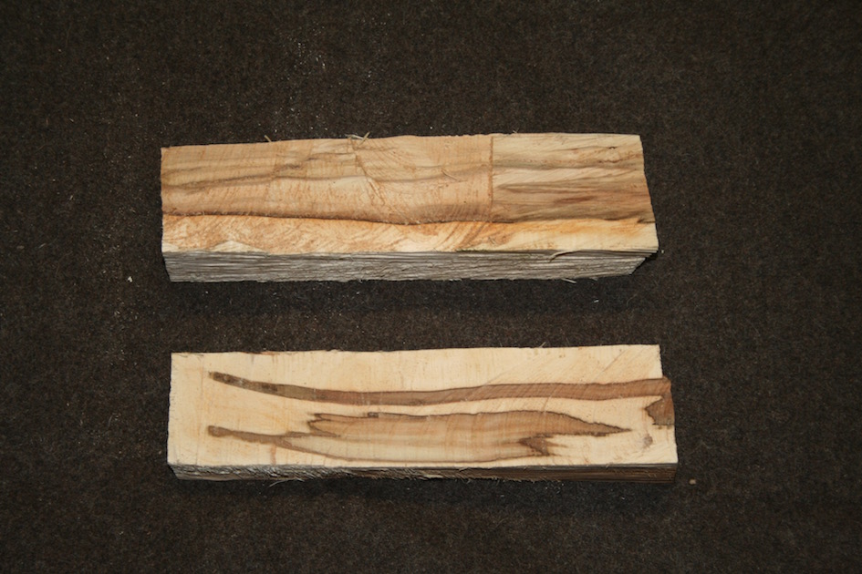

J'ai abattu ce matin un marronnier au cœur malade à qui les cardiologues ne prêtaient longue vie... j'y ai prélevé quelques morceaux de bois échauffés eux aussi:

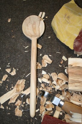

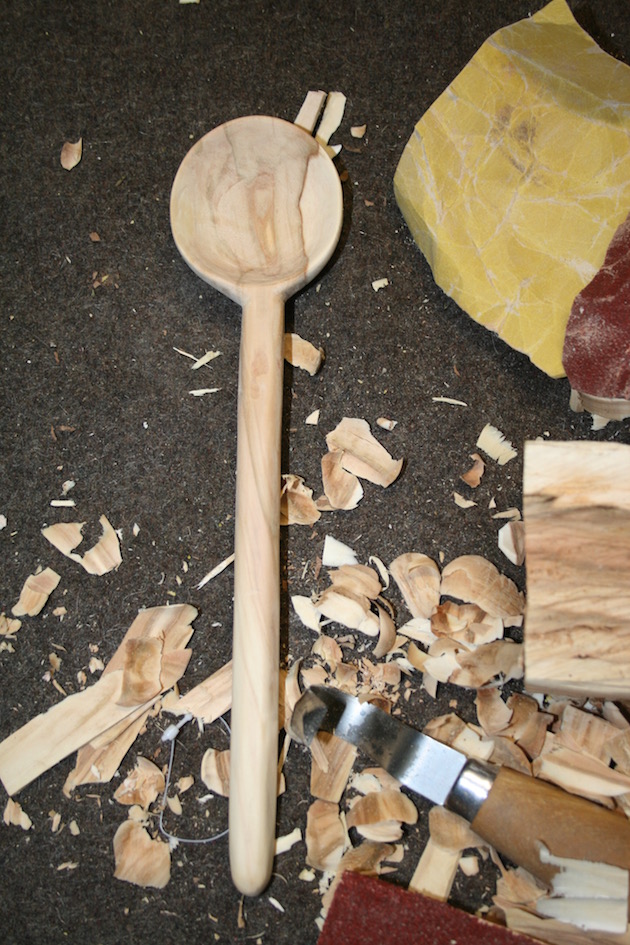

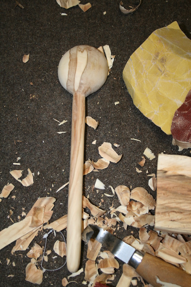

et ce soir dans mon garage j'ai fais ça:

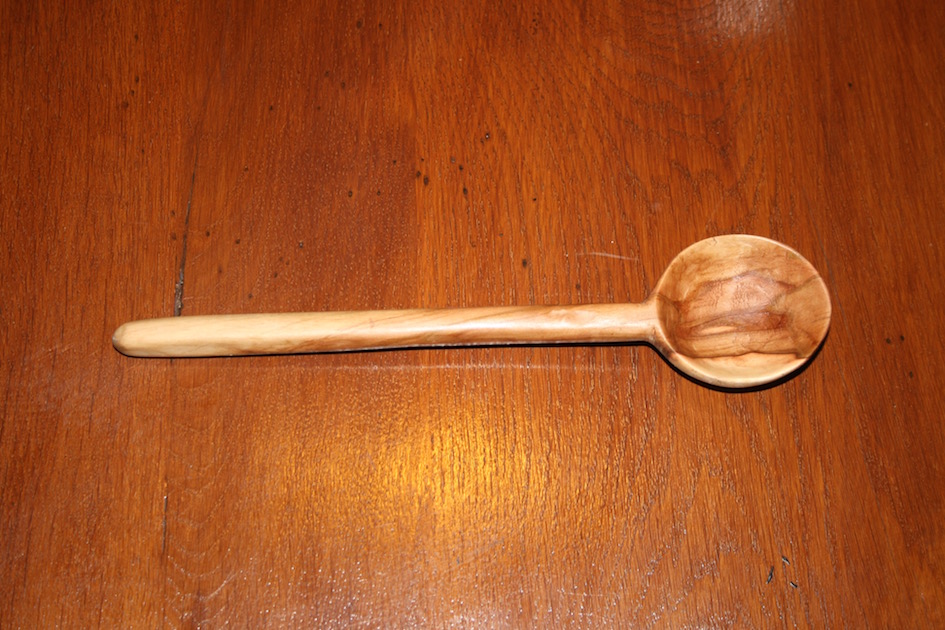

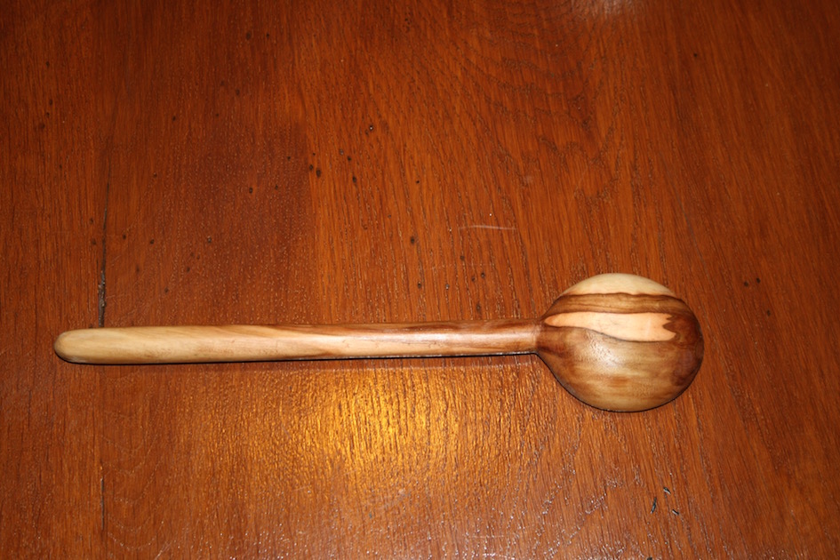

côté pile:
côté face:
restera à la faire sécher, bouillir, re-poncser et enfin huiler...

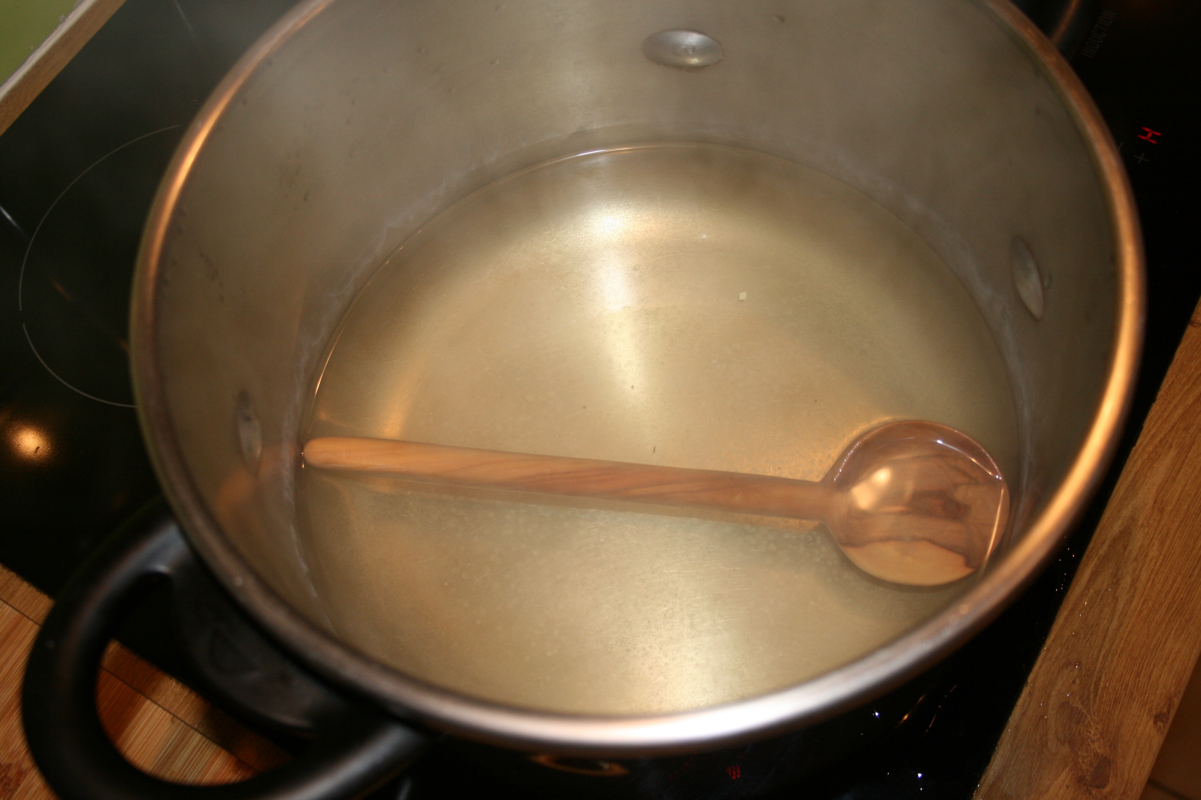

Si tu la fais bouillir dans du sel fait le avant de la faire sécher.

Très joli ce bois :iii:
en fait c'est quoi du bois échauffé???? :pas:

Le bois échauffer, en fait quand un champignon attaque le bois d'un arbre vivant, l'arbre se défend en concentrant dans les cellules proche des phénols pour contenir l'agresseur cela formes les ligne sombre à la limite du bois clair (c'est le cloisonnement).
Les parties plus colorées sont celles que le champignon à commencé à décomposer (sont dites bois échauffé) elles finiront par pourrir.

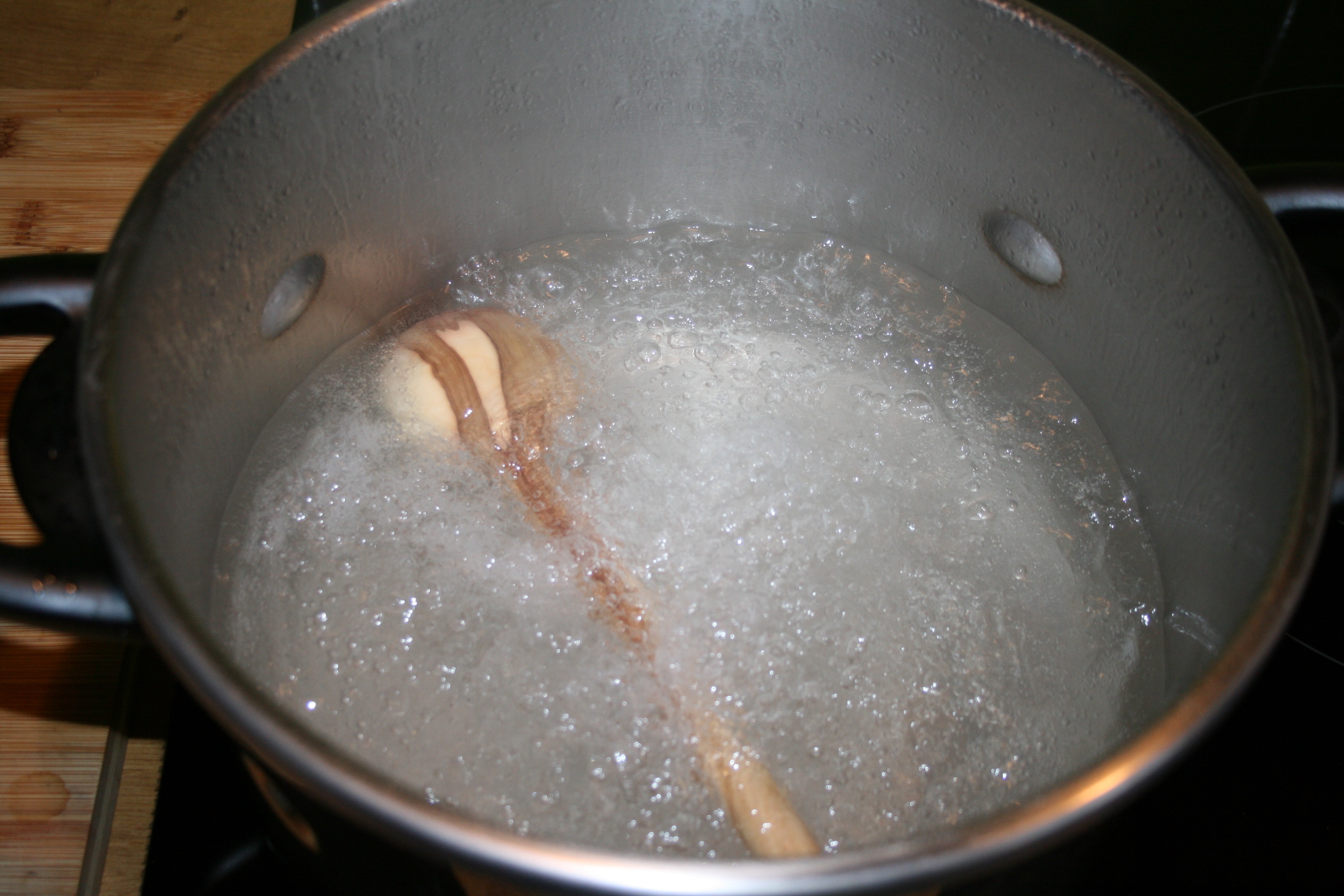

Ebullition avec du gros sel:
40 minutes plus tard:
resultat:

c'est certainement une question de débutant, mais quel est l'intérêt de faire bouillir après la sculpture?
Camille
Messages : 200
Message par Camille »
Si ton bois est vert cela te permet d' extraire de la sève. Le fais de faire bouillir avec du sel permet de mieux gérer l'hygrométrie du bois car il n'est jamais vraiment sec et toi fissure moins.
karkace
Messages : 200
Re: Une cuillère en Marronnier
Message par karkace »
ok d'accords pour éviter la fissure quoi, donc en gros si le bois a séché en intérieur depuis plusieurs mois par exemple pas besoin de faire bouillir.
C'est ça, la première méthode ne m'a pas semblé pas infaillible ou il faut faire peut être faire bouillir des plombes et je trouve ça un peu dommage.

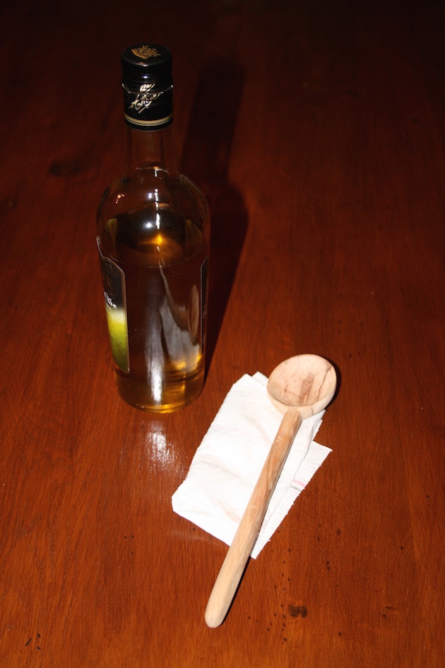

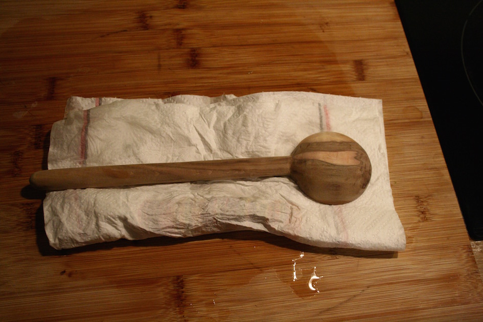

Apres une semaine de séchage, un petit ponçage au papier de verre fin...
je vais la passer à l'huile d'olive:
et voila côté pile:
et côté face:
Pour manger la crème de marrons peut être ;)
