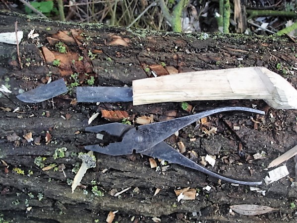

C est une lime plutôt vieille donc pourtant pas ces nouvelles limes en mauvais acier recouvert.. J ai fait un recuit, jusqu ici tout va bien, j ai donné la forme a la lame et a la soie.. je chauffe au rouge vif (approximatif), je vérifie a l aimant, c est bon ça colle plus, je remet quelques secondes en chauffe (du fait de la perte de chaleur le temps de tester a l aimant), et hop je trempe a l huile (après avoir vu pas mal de tutos, conseils etc..) > test de la lime : ça mord (pas autant qu après le recuit, mais ça mord bien je trouve, snif snif ).
Est ce que je peux recommencer la chauffe et la trempe sur la meme piece et cette fois la tremper a l eau? (Je crois avoir lu qu on peux sans souci faire plusieurs trempe sur la meme piece sans alterer l acier)
Merci d avance
J ai un petit souci de trempe qui a mal pris sur une récup de lime mais je pense que ça vient du fait d avoir donc trempé a l huile je pense. Trempe trop "douce" pour un acier très carboné ?dec2bois a écrit :Page 7 en bas.
En suite, la trempe, le C130 se trempe à l'eau à 800/820°C dans l'eau. Rouge qui tend vers l'orangé (dans un local sombre pour bien voir, trouve une grotte !) .
Apres, le revenu (pour adoucir la trempe et que ta piece ne soit pas cassante et garde sa dureté), 1 heure au four à 220 °C.
Si non, tu peut aussi tremper uniquement la parti basse du briquet (trempe selective) et laisser remonter la chaleur sur la partie trempée au jaune (revenu à 220) avant de refroidir totalement ta piece.
Merci d avance

Tu peux effectivement retremper ta pièce.

tremper une lime à l'eau: monsieur est joueur!

je te conseille de refaire un petit revenus avant de retremper
par contre, vérifie encore une fois: beaucoup d'acier ont besoins e plusieurs heures avant d'atteindre leur dureté max. on peut parfois plier une lame directement après la trempe, mais un quart d'heur plus tard, ça la casserait a coup sur.

Un bon pansage avant la trempe et tranchant pas plus de 2 millimètre et tu peux la tremper a l'eau avec un bon revenue
Re: Trempe couteau
Je confirme, apres trempe a l eau les deux lames taillée dans la lime se porte bien (forcement la trempe est plus efficace que lors de l essai de la trempe a l huile, merci les actifs du fofo pour le conseil), la lime n accroche plus sur l acier. puis revenu 2h a 180-200 degré. J avais laissé entre 1 et 1,5mm au tranchant, on verra d ici peu pour l aiguisage, il me manque des pierres (achat en cours), ou peut etre une meule a eau, je sais pas encore sur quoi partir vu que 1,5mm de tranchant a recuperer ca doit pas etre coton a la pierre a main non? Et reste encore a polir le tout (la encore, defaut de materiel snif snif)
Dites moi, en ce qui concerne de l acier de recup venant par exemple de lame de debroussailleuse ou de scie circulaire.. ca serai aussi le meme style d acier avec trempe a l eau? Apparement bcp d info se contredise sur la teneur en carbone de ces aciers.. (Si j ai bien compris, on trempe a l eau car acier a tres haute teneur en carbone, + de 1%).
J aimerai bien tenter de tailler une hache dans une vieille lame de circulaire ou de debroussailleuse en fait :p
