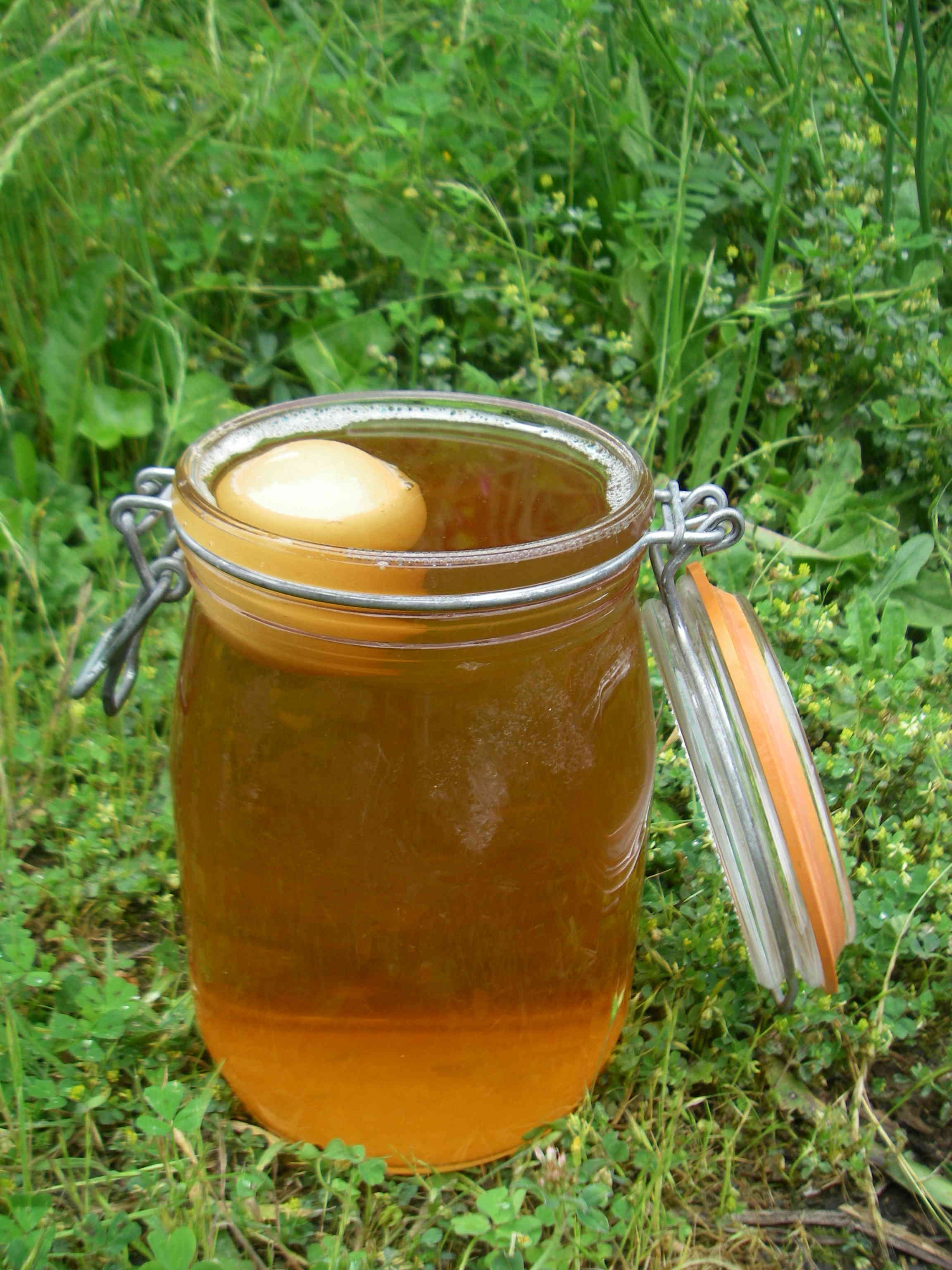

Des cendres à la lessive de cendres concentrée
On laisse tremper des cendres de bois, tamisées pour enlever les résidus de charbon, dans de l'eau. Le moins d'eau possible, pour qu'elle soit la plus concentrée possible. On récupère le liquide qui est au-dessus des cendres une fois que ça a reposé, et on filtre sur un tissu fin. Ensuite, on concentre par ébullition, jusqu'à ce qu'un oeuf flotte dessus (cf. photo).
ATTENTION
Porter des gants et un masque de protection, le pH devient très basique.
Utiliser un récipient émaillé, ça résiste bien.
Travailler dehors à cause des vapeurs qui se dégagent.
Et ne pas manger l'oeuf après !
Mon oeuf flotte un peu trop, d'après les recettes traditionnelles, la surface d'une pièce de monnaie doit être hors de l'eau. Mais on peut rajouter un peu d'eau avant utilisation, re-concentrer est plus difficile.

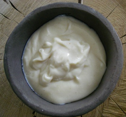

Comment faire le savon ?
On mélange ensuite, à chaud (mais pas trop), la lessive de cendres concentrée avec la graisse, et on remue.
ATTENTION : gants et masque ici aussi !
Quand la réaction de saponification a lieu, on voit la "trace" apparaître, c'est-à-dire que ça épaissit, ça devient comme de la mayonnaise. Ensuite, on laisse refroidir, on attend 1 mois que la réaction se termine, et c'est bon !
Difficultés pratiques
Pour moi, la principale difficulté, c'est le dosage graisse/lessive de cendres concentrée. Je n'ai rien trouvé de clair sur le sujet sur le web, donc j'ai fait au hasard. Mais comme je fais du savon à partir de soude depuis un moment, je sais ce qui est censé se passer. Et j'ai fait plusieurs petits pots avec des dosages différents.
- Pb 1 : trop de graisse (2 des 3 pots), ça se voit, on a de la graisse qui remonte à la surface du savon.
- Pb 2 : trop de lessive de cendres, dans ce cas c'est trop basique, ça ne se voit pas mais on peut tester ça avec un papier pH.
J'ai quand-même obtenu un pot de savon, qui est mou, c'est normal quand on le fait avec de la lessive de cendres. Mais il a l'odeur type du savon, il est réussi, la consistance de crème est plutôt agréable à l'utilisation : )
Dans les deux pots ratés (pb1 : trop de gras), j'ai remis de la lessive de cendres (au pif), et je vais remuer régulièrement pendant quelques semaines, j'espère rattraper les choses.
