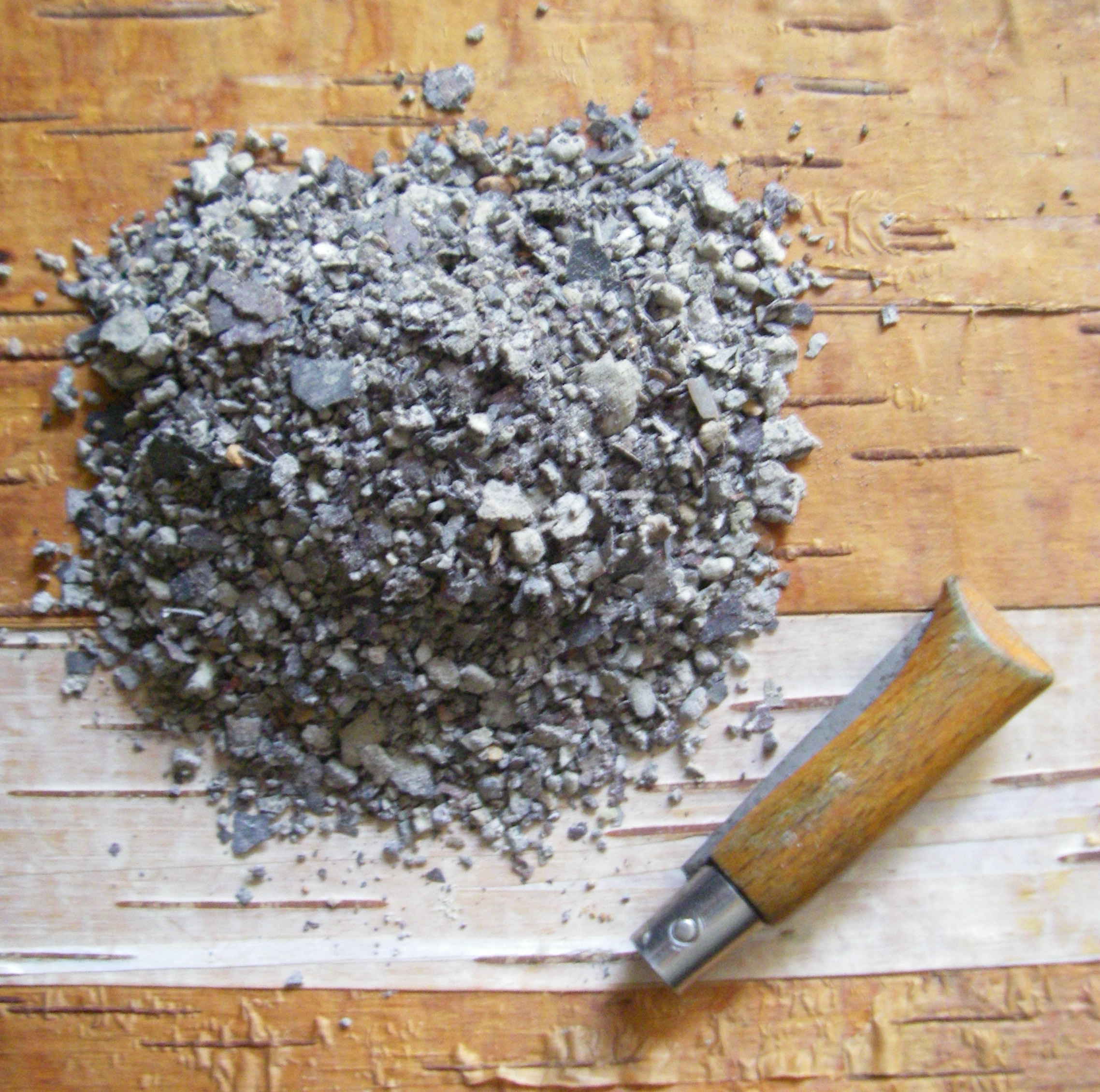

En cherchant sur Internet des informations sur la lessive de cendres il y a plus d'un an, je suis tombée sur ce texte ancien :
"Quelques précautions qu'il prît, quoiqu'il fît des Cendres dans des lieux où il n'y avoit point de Fer, & qu'il les fît d'un bois qui n'avoit point été fcié avec du Fer, jamais il ne put les avoir totalement exemptes de particules de Fer, fi du moins on peut conter pour telles des particules qui s'attachent à l'Aiman, ce qui paroît hors de doute."
Pour vérifier ça, j'ai un jour promené un aimant dans des cendres de bois, et quelques particules sont venues se coller sur l'aimant entouré d'une mince feuille de plastique. Evidemment, j'ai pensé que ça venait de mon poêle à bois, ou de la tronçonneuse. Donc un jour, j'ai fait un bon feu dehors sur une pierre, avec uniquement des branches mortes cassées (pas de scie). Dans les cendres, il y avait bien des particules magnétiques, récupérables avec l'aimant.
A partir de ce jour, j'ai récupéré tout ce que j'ai pu dans les cendres de mon poêle à bois. C'était au milieu de l'hiver dernier. Maintenant, j'ai 22 grammes de particules magnétiques. C'est peu, mais c'est bien plus que le poids du mini opinel photographié à côté. Et je rêve de faire une petite lame avec ça.
Le problème, c'est que je n'y connais rien au travail du métal. En plus, il n'y a pas que le fer qui soit magnétique : un oxyde de fer est magnétique, et le carbure de fer aussi est magnétique.
Comment est-ce que je peux savoir ce que c'est exactement ?
Ou comment faire pour tenter de faire une lame avec ça ?

alors, a mon avis, tu ne pourras pas faire grand chose de tout sa... il faut savoir que, quand on fait un bas fourneau avec du minerais de fer de très bonne qualité, on obtient environs 60% de poid d'acier par rapport au minerais, voire moins (souvent moins)
donc il te faudrait environs 1000 gr pour avoir de quoi faire une lame, si vraiment ces particules contiennes du fer...
essaye de les mouiller: si sa rouille, on s'approche déja du fer. mais je ne pense pas qu'il y ais du fer, et surtout assez peu d'impuretées pour en tirer quelquechose.
dans l'absolus, on peut faire de l'acier avec:
de la limaille de fer
du minerais de fer
de la terre qui contient du fer
mais ce sont des prosessus très long et compliqués, qui sont loin au dessus de mes connaissances pratiques.
tout au plus, l'idée serais un "acier au creust", ou "wootz", a partir de limaille et de poudre de charbon... renseigne toi sur ces deux termes, je pesne que sa te permeteras de t'approcher de ton projet. mais comme dit.... c'est un projet qui demande beaucoup, énormément d'experience et de savoir-faire.
du minerais de fer

Si c'est magnétique, c'est du fer, les scories de fer ressemblent plus à des pierres ponces, légères et poreuses. Mais comme l'a dit félix, il n'y a surement pas grand chose à en tirer, vu que la température de fusion du fer est très difficile à atteindre. Le fer est le métal qui se récolte le plus facilement, mais c'est celui aussi celui qui vaut le moins cher, 5 centimes le kilo à l'achat.
Tu peux t'amuser à lancer un aimant attaché à une corde dans une rivière, tu remonteras très souvent des particules de fer collées dessus, en plus d'autres trouvailles surprises...

Merci pour vos réponses : )
Flexo, je n'avais pas vu le rapport avec le mâchefer ... qu'est-ce que je peux en déduire ?
Je dois dire que ce qui m'amuse, plutôt que la pêche aux déchets en rivière, c'est plutôt de tenter d'exploiter mes cendres ! Et puis, même si je n'y arrive pas, j'apprendrai sûrement pas mal sur le fer avec ce projet impossible.
Je vais commencer par faire le test avec de l'eau de mer, j'aurai le résultat (rouille ou pas) rapidement, vu la vitesse à laquelle mon couteau, lui, rouille.le grand félix a écrit :essaye de les mouiller: si sa rouille, on s'approche déja du fer. mais je ne pense pas qu'il y ais du fer, et surtout assez peu d'impuretées pour en tirer quelquechose.
Si ça ne contient pas de fer, qu'est-ce que ça peut être, qui est attiré par mon aimant ?le grand félix a écrit :si vraiment ces particules contiennes du fer
le grand félix a écrit : dans l'absolus, on peut faire de l'acier avec:
du minerais de fer
J'aime bien ces commentaires, plutôt que "c'est pas du tout un projet pour toi"le grand félix a écrit :c'est un projet qui demande beaucoup, énormément d'experience et de savoir-faire.
Oui, c'est magnétique.manu3259 a écrit :Si c'est magnétique, c'est du fer, les scories de fer ressemblent plus à des pierres ponces, légères et poreuses.
Mon idée était plutôt d'essayer de forger ça, pas de le faire fondre.manu3259 a écrit :la température de fusion du fer est très difficile à atteindre.

non... pas pour toi, maintenant
si tu as, un jour, une solide experience en forge, ou si tu t'associe a quelqu'un qui la possède, alors sa marches sans soucis.
pour la forge de ces particules: tu veux tenir sa ensemble comment? pour mettre au feux, manipuler?
tu peux pas. d'ou l'idée de faire un bas fourneau (grappage, d'ailleurs ici le fer ne fond pas a proprement parler, il s'agit d'une oxyreduction) ou avec un creuset ("wootz, la on fond bien le fer)
je ne sais pas exactement ce que sa peut être, si l'aimant y colle. mes cours de chimie sont loins....

En fait t'as raison, il existe d'autres métaux magnétiques, (nickel ?) mais en gros ce qui s'accroche à un aimant est du fer, ces métaux ne se trouvent pas dans la naturele grand félix a écrit :non... pas pour toi, maintenant
