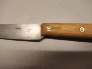

une astuce que j'ai eue je ne sais où, pour ceux qui veulent mettre des rondelles (rosettes) au rivet,les maintenir avec du ruban adhésif pour commencer à marteler et ça marche ça maintient en place!

il existe aussi des rivets modernes maintenant mais ce ne sont plus vraiment des rivet
les rivets Corby ...
en fait une partie a une tête de vis (plate ou torx), elle se visse dans l'autre parti (femelle) et une fois bien serré on coupe les têtes (donc l'encoche pour visser disparait)
Bref ça fait esthetiquement "rivet" ...
Ne me demandez pas l'intérêt, je n'ai pas vraiment trouvé, sans doute plus simple à utiliser mais il faut deux forets (ou un foret spécial) car il y a deux diamètres different de perçage dans chaque trous
Si l'autre avantage c'est qu'on risque moins d'abimer la matière du manche avec un coup de marteau trop lourd ...
On en trouve sur tout les site de coutelleries maintenant, notamment sur Brisa, la tourangelle etc ... même sur Amazon.
Après c'est peut être plus solide en terme de maintient, étant donner que les plaquettes sont bien fixées contre la semelle grâce aux têtes plus épaisses que le diamètre de perçage final, sans avoir besoin d'une sur-épaisseur de rivet martelé. Mais bon si on colle à l'araldite même avec des rivets pleins coupés a raz sans martelage ça tient bien...
une petite videos si mes explications ne sont pas claires ^^
personnellement je n'en ai encore jamais utilisé, j'utilise des tiges de laiton en générale voir des tubes pour faire des rivets mosaiques.
Mais ça a le mérite d'exister ...

Vous avez quelques rosettes de coutellerie traditionnelle chez Sauvagnat:

Re: Question de rivets.
c'est les mêmes rosettes que tu as utilisé pour l'ADB non ?bpc a écrit : ↑mar. 13 févr. 2024 15:40 Vous avez quelques rosettes de coutellerie traditionnelle chez Sauvagnat:
https://www.sauvagnat.shop/p/172-1010-r ... sage,21-mm
Oui, ce sont les rosettes standard en coutellerie.
Elles sont bien car la tête du clous se logent dedans sans trop dépasser.
Mais elle deviennent rares.
On va être obligé de se les re-faire soi même comme autrefois!

Par rapport aux rivets corby, en quincaillerie vous pouvez trouver des "écrous relieurs" de différentes tailles , qui sont + ou - la même chose, sauf qu'on ne peut pas couper la tête.
Peut être pas adapté à la coutellerie, mais pour le bricolage en général c'est bien.

pas mal ces écrous aussi, après faut voir si il y a différentes tailles de longueur de "vis".
C'est surement moins cher que les Corby, pour le moment les moins cher que j'ai trouvé en corby c'est dans les 14e les 10 (sur amazon) c'est pas donné ça fait plus d'un euro pièce
et sur les sites "de couteaux" c'est dans les 3e piéce
