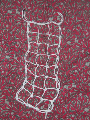

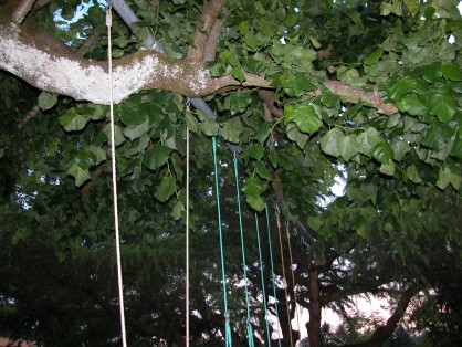

Bonsoir,
Merci à Pierre pour sa bienvenue.
Je pense avoir trouvé comment joindre des photos, alors voici.
Bonne cogitation !
A bientôt j'espère.
Bonne cogitation !
A bientôt j'espère.

Alors je dois avouer que je n'ai jamais fait de filet aussi large.
La technique de la planchette dois etre faisable, si la planchette est pleine et que tu n'a pas encore finit la rangée, tu fait glisser les boucles de la plachette et tu laisse les 2 -3 derniers et tu continue ta rangée.
Pour les noeuds simples, pour savoir si ca va glisser ou pas il faudrait faire le test. Il va y avoir du poids sur les mailles donc ca risque de glisser. De plus se coincer un pied dans une maille serré est potentiellement dangereux.
Le pdf est tres bien, je pense qu'il faut faire comme ca pour des filets de grande taille.
Si le fil glisse en fin de lgne c'est que ton noeud est mal fait, un noeud bien fait ne glisse pas. Ou alors de la corde pas adapté a ce genre de noed.
Je n'ai pas tres bien compris ta dernière question. Pour la boucle en plus sur la ligne tu peut tout simplement faire un tour en plus sur ta planchette, faire le noeud, ranger cette boucle en haut et ne plu en tenir compte pour le reste.
Voila je sais pas si ca t'aide
