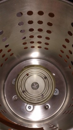

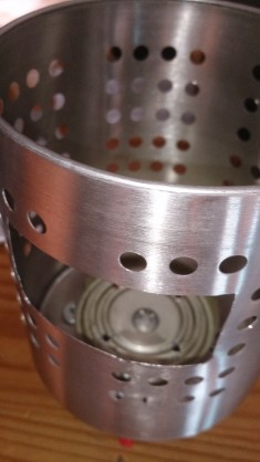

après avoir vu le tuto précédent sur le réchaud a bois pliant,je me suis décidé de fabriquer le mien , après moultes recherche sur internet je me suis décidé ,type égouttoir a couverts de la célèbre marque suédoise (njut) lol mais le magasin est a 35 min en voiture donc direction les mousquetaires a coté: 2 € plus cher mais 20 km de mois ,donc moins d'essence usée ....je sais je raconte ma vie
voici les photos
la forme générale, ouverture sur le devant pour mettre le bois petite coupelle en conserve pour éviter trop d'air et surtout de perdre trop de braise en dessous

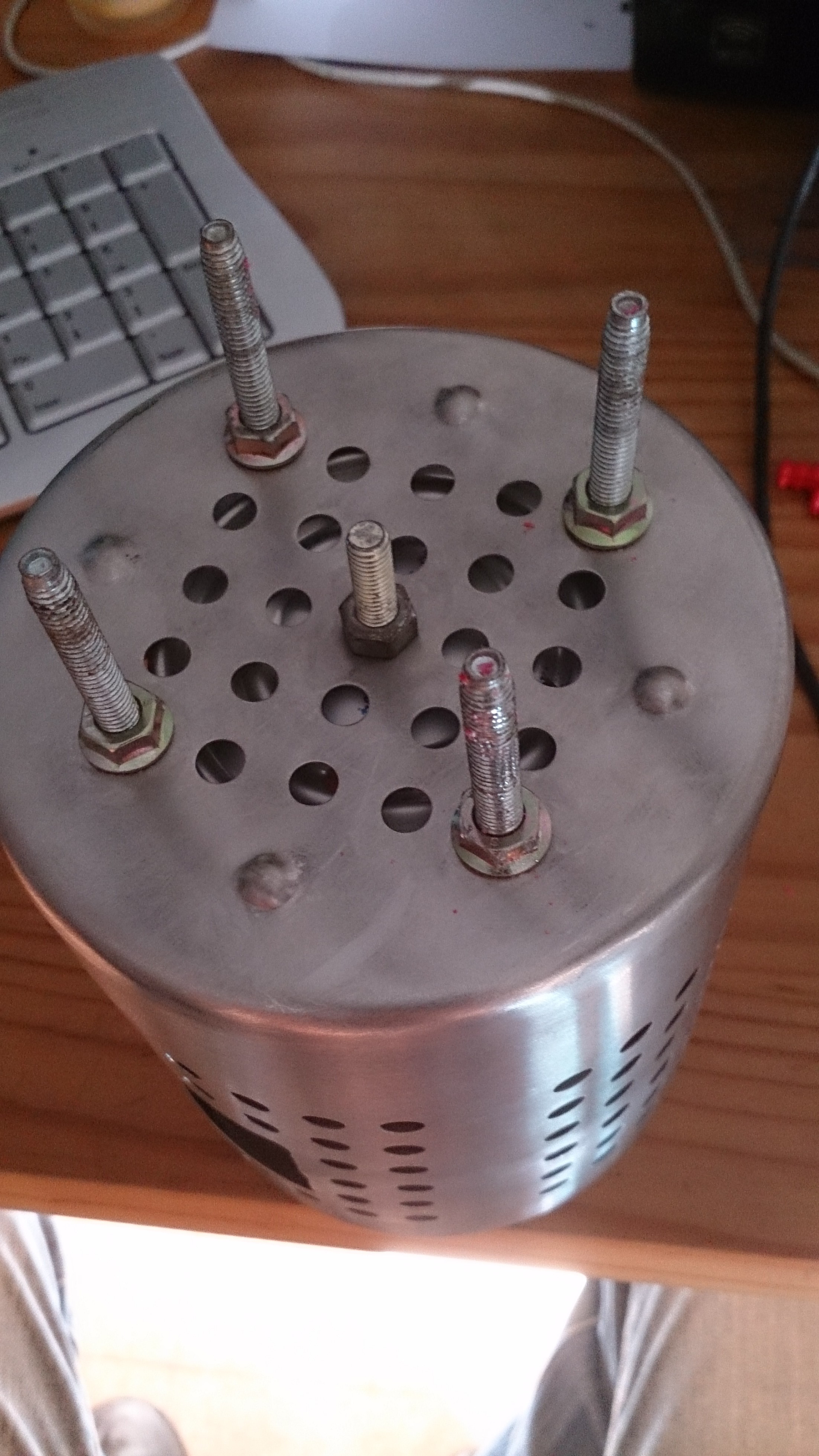

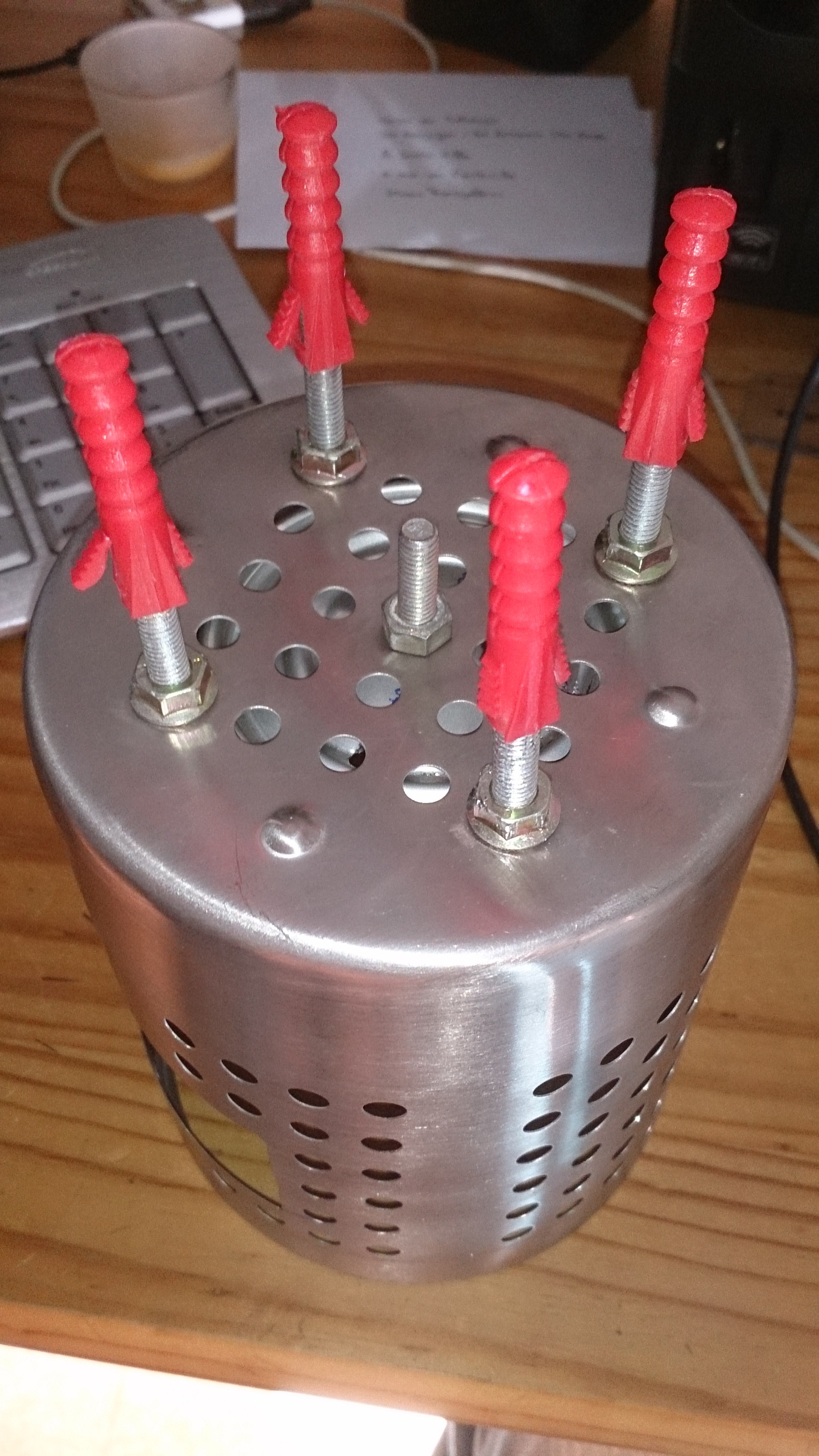

ou de mettre le feu au sol sous le réchaud rehausser avec des vis pour ne pas étouffer le foyer(contact direct),je peut comme ca le planter un peu pour compenser l'irrégularité du terrain et j'ai mis des chevilles en plastique que je peut retirer
ca évite de déchirer les parois du sac poids totale 234 g avec des brochettes en inox qui traverse pour tenir un gobelet plus fin que la circonférence du réchaud
