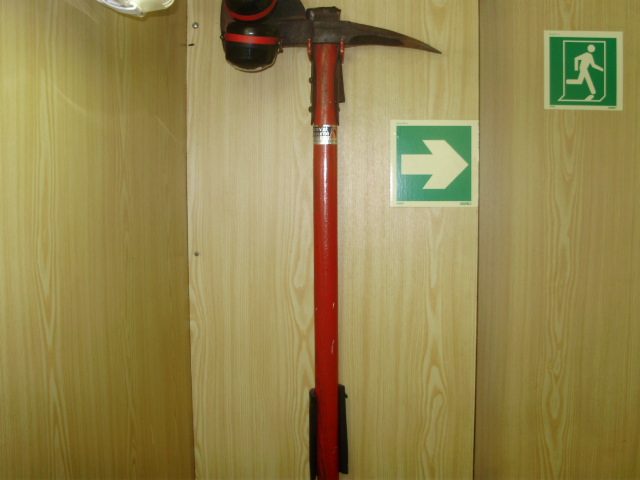

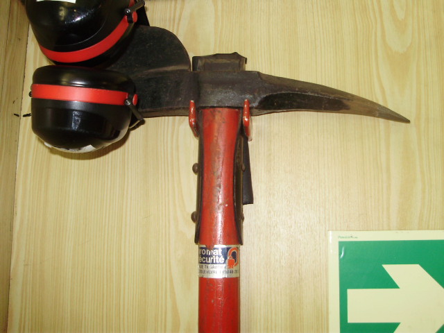

Dis l'est pas en travers le fil du bois sur le manche que tu as changé Flexo (le coloré) ? ...
J'étais persuadé avoir vu une erreur dans la conception de la hache ci-dessous mais après avoir vu ta photo, j'ai un doute : faut regarder en coupe ?
Après vérification sur d'autres manches, il semble le sens des fibres du bois au niveau du talon ne correspondent pas au dessin que l'on peut voir sur les côtés.
