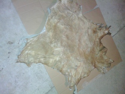

Bonjour a tous, j'ai tanne une une peau sans poils de chevreuil. Et jnai rencontré quelques problèmes. Alors voila, la peau cartonne et donc n'est pas souple du tout. Je voulais essayer d'en faire des objets en cuir mais je crois que c'est raté. J'imagine que la je ne pourrais rien faire pour la changer mais si vous avez des conseils pour que je ça ne refasse pas la même chose. Je suis preneur. Sinon bonne continuation a tous.

tu lui a fait quoi, pas par pas et au détail près ?

Je l'ai abord écharné. Ensuite je l'ai rincé plusieurs fois. Je l'ai mise après dans un seau avec des cendres( un seau d'environ 10L et une boite de conserve de cendre). Je l'ai laisse 4 jours dans ce bain et j'ai ensuite enlevé les poils a la main. Après je l'ai rincé car elle était vraiment sale a cause de la cendre et ensuite j'ai commencé le processus de tannage. Donc avec de l'alun et du sel. Je chauffe la solution jusqu'à ébullition et ensuite je la verse dans le seau. J'ai répété ceci 5-6 fois en quelques jours et ensuite j'ai laissé séché. En même temps je tirais dessus pour essayer de l'assouplir. Mais je l'ai mise un jour dehors et ce jour la il y avait pas mal de soleil et le soir le centre de ma peau était sèche alors je l'ai humidifie un peu et j'ai commencé a lui tirer dessus dans tous les sens pour l'étendre. Sauf que ce que je faisais ne donner aucun resultats et la peau après semblait être comme cartonné. Voila . si tu veux plus de détails sur certaines étapes demande.

t'as versé l'eau bouillante sur la peau ?

Non pas sur la peau dans le seau. J'ai attendu une dizaine de seconde et ensuite j'y ai mis la peau et mélangé.
