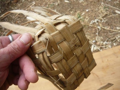

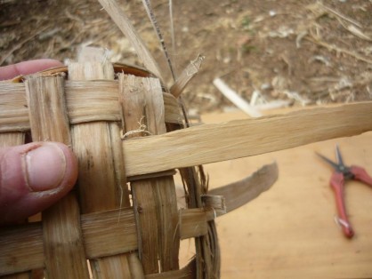

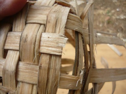

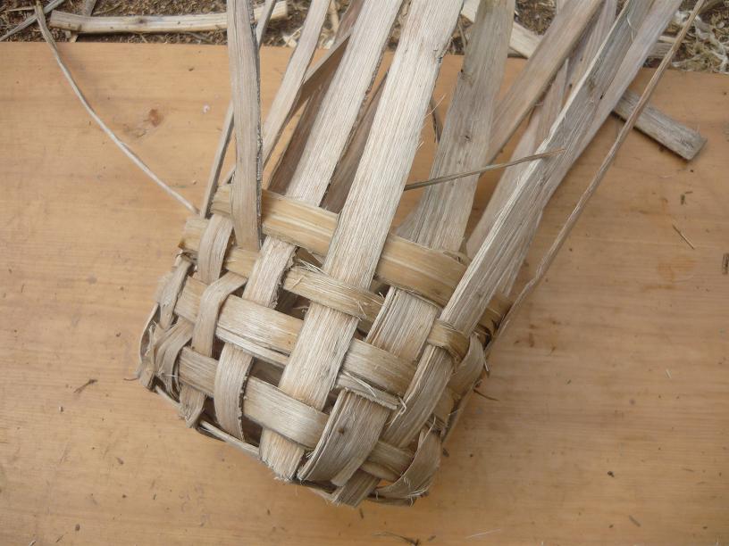

voici quelques photos sur le raboutage de lattes, toujours du frêne
maintient des lattes pour le tressage
latte cassée
latte cassée
raboutage
raboutage
maintenir humide
maintenir humide

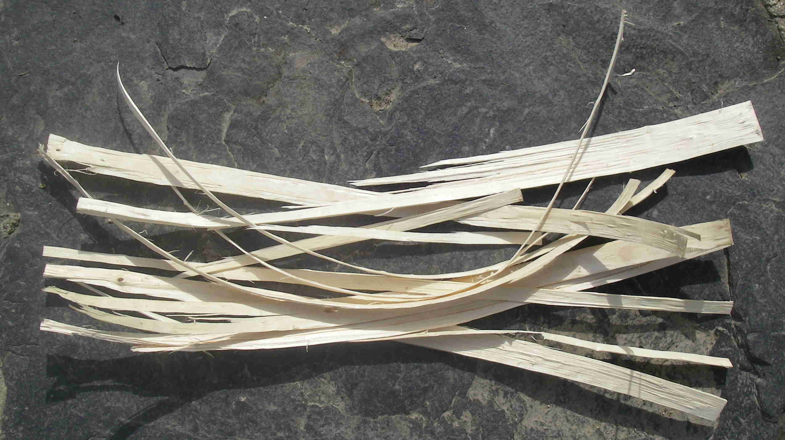

Nouvel essai de lattes, avec du saule. Encore une branche légèrement "en pas de vis". C'est pas avec ça que je vais faire un panier comme le tien, mais ça commence à ressembler à des lattes :
Mon problème est que ça ne se fend pas à plat (la surface n'est pas plate). Donc j'égalise au couteau avant de poursuivre, mais c'est difficile de suivre le fil du bois.
olivier
Messages : 363
Re: méthode d'obtention de latte de frêne
Message par olivier »
Vraiment pas mal iza, tu es sur le bon chemin. Je vois des lattes exploitables là ! Félicitations :-D la surface n'est jamais parfaitement lisse, tu passes tes lattes à la plane où couteau tenu perpendiculairement et tu tires ta latte pour reprendre la surface. Quand tu fends, tu laisse le bois suivre la fibre, travailles avec lui plutôt que contre lui.Tu as jusqu'à juin à peu près pour récolter donc pas de précipitation.

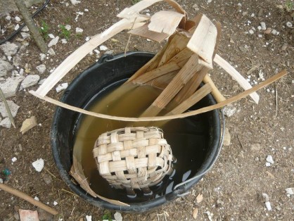

D'ailleurs, ça risque de me prendre du temps, donc les premières lattes vont sécher avant que les dernières soient terminées. Dans ce cas, on les fait tremper ?
olivier
Messages : 363
Oui, bien résumé. Pour les lattes, tu les mets a tremper pendant 12\24 heures avant utilisation,attention à pas mélanger d'autres végétaux:
Fréne, eau bleu gris
Merisier, eau orangé
Chéne, eau jaune...etc
