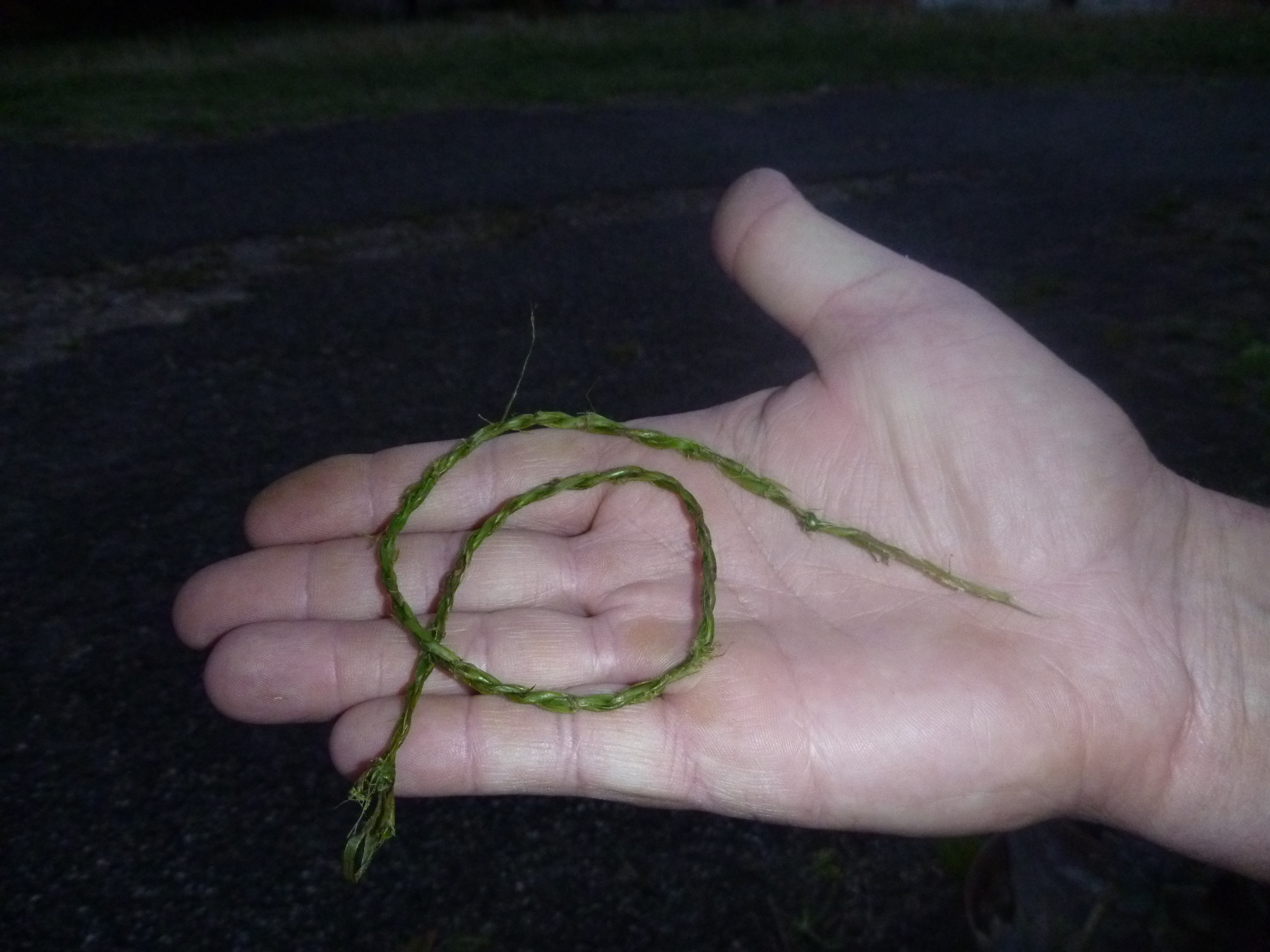

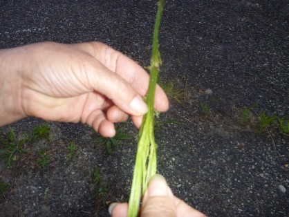

Alors, Bellis et moi avons tenté l'aventure... Déjà ce fut difficile de trouver deux orties. :yup:
Nous avons fendu, enlevé le cœur...
Comme je ne suis pas très patient, je n'ai réussi qu'à faire une cordelette de 30 cm avec une ortie de 80 cm environ.
Bellis qui est méticuleuse en a faite une de 80 cm avec une ortie de 1 m environ.
En tout cas c'est très agréable à faire.
Re: Tuto : fibres d'orties longues pour cordelette
Pierre, c'est déjà pas mal, avec de l'entraînement on progresse vite. Je dois en avoir fait
20 ou 30 avec cette technique. Bravo à Bellis !

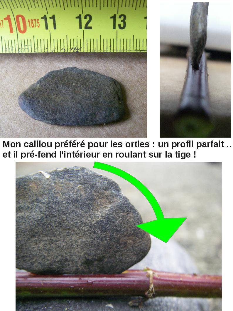

Je voulais aussi vous montrer mon caillou fétiche pour la refente des orties. Un "bon" coquillage a le même profil.
le grand félix a écrit :sa marche pas avec une hachette?
Je viens d'en préparer une avec ma hachette, pour voir ce que ça donne :
Faut oas que le fer soit trop grand, pour qu'on puisse le tenir près du bord, et comme c'est lourd ça tire plus dans les doigts après, je pense que je n'en ferais pas 10 comme ça ...
Mais ça marche très bien : )
