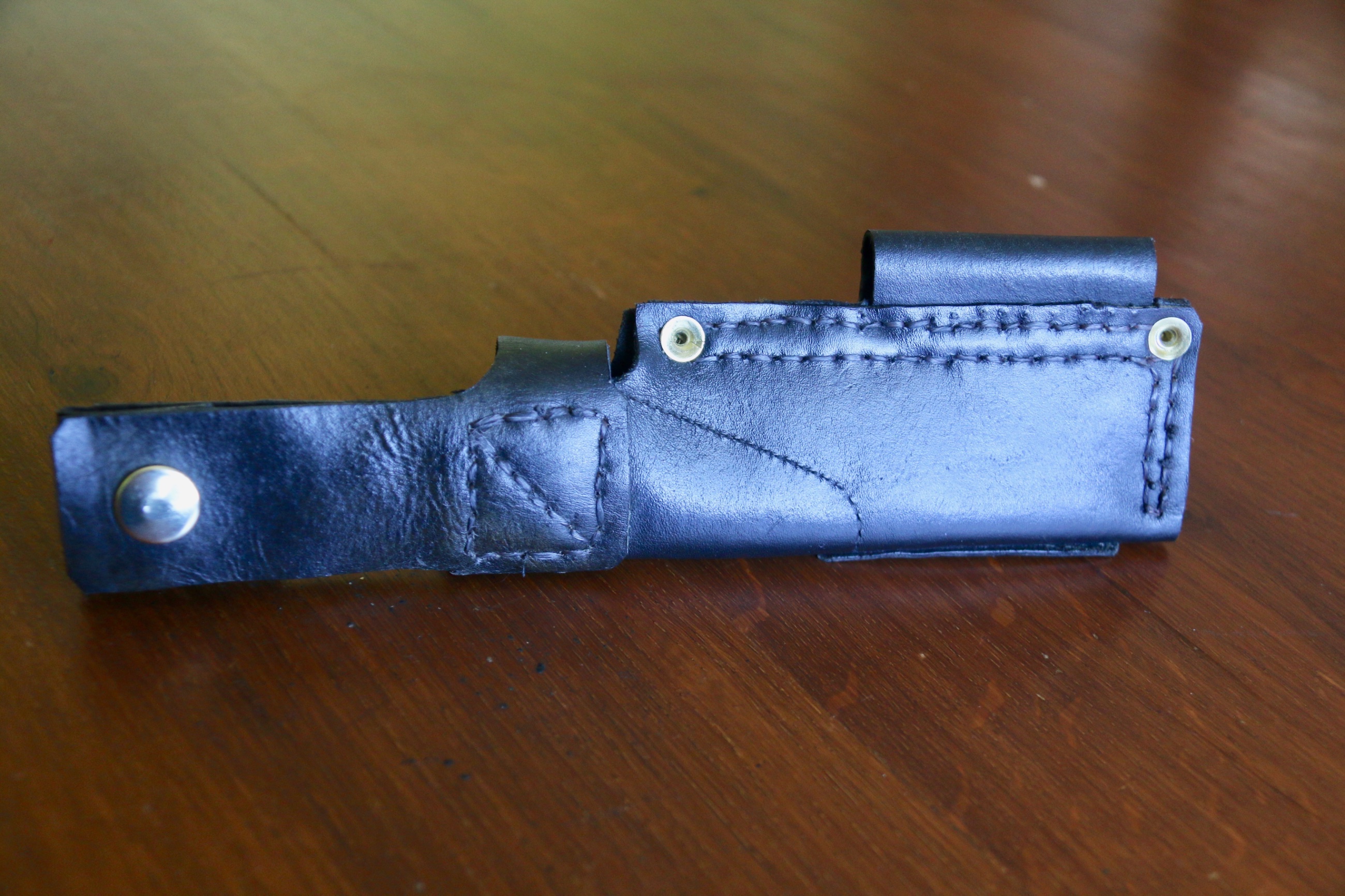

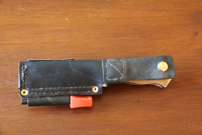

L'idée étais un budget mini, et de la récup.
Pour la forme de l'étui je me suis inspiré de ce que fait "Didier Nomade" mais je n'ai pas sont savoir faire :(
voici le résultat:
recto
verso
La pierre est une petite Norton 2 faces et la phyro-barre vient de chez D4

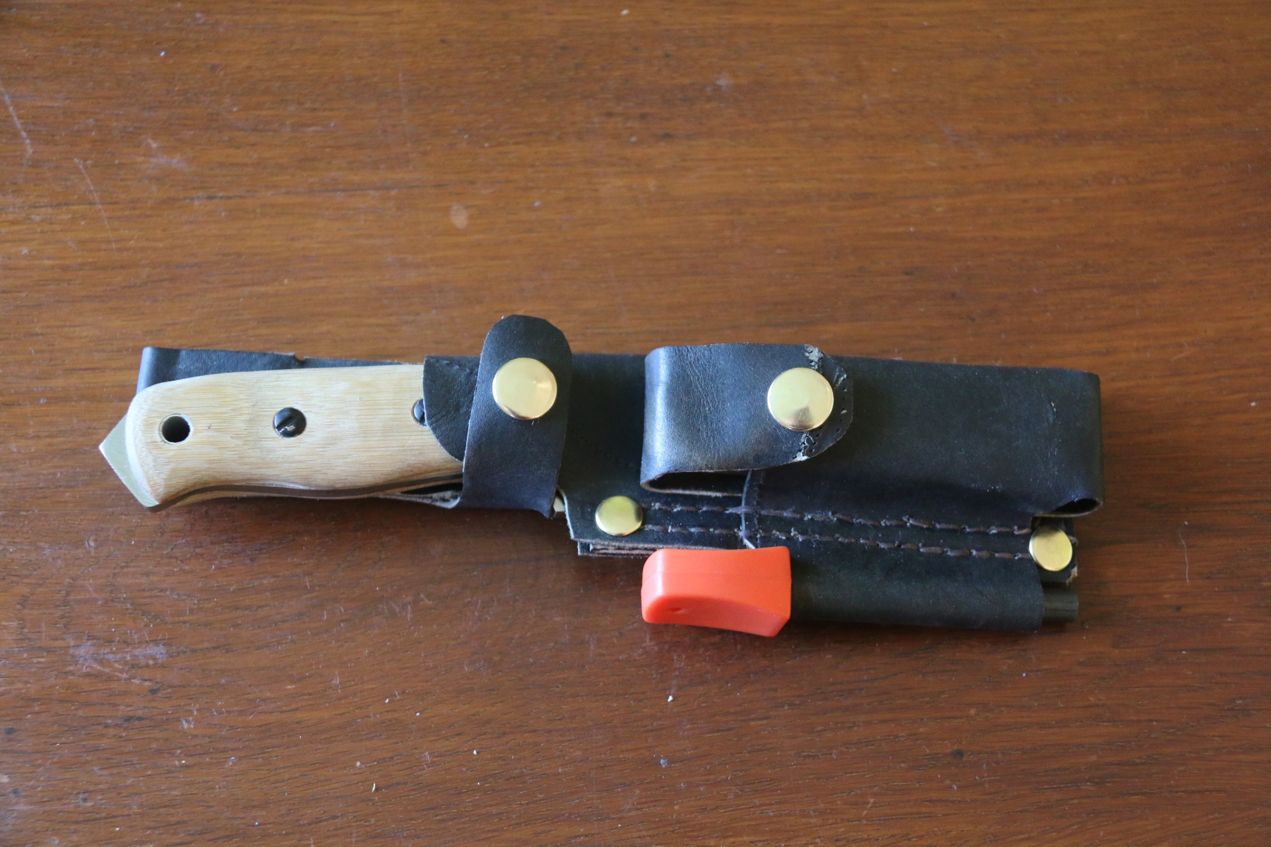

Pas mal pour presque un début.

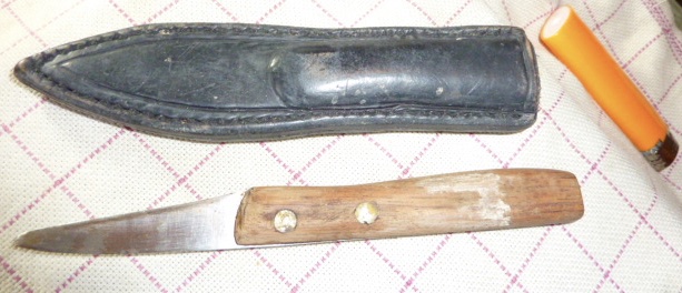

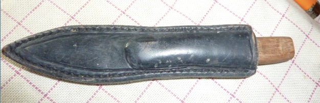

Une patte de retenue basse présente le risque de la couper ou de l'entamer profond lors du dégainer.
La retenue par ce moyen permet parfois la perte du couteau, si la fermeture de la patte manque de fiabilité : elle peut s'accrocher et s'ouvrir. Les étuis prenant le manche comme sur les modèles scantinaves sont interessants, à condition que le couteau soit dépourvu de garde ou de quillon.
Les étuis à raba, à l'instar des « Buck® », sont plus sûrs.

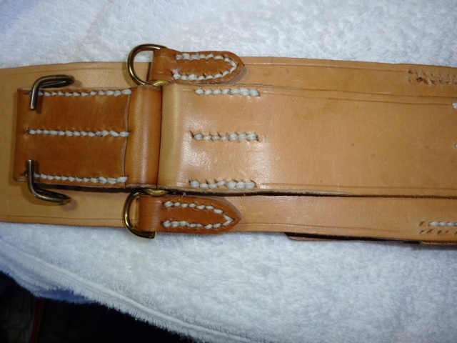

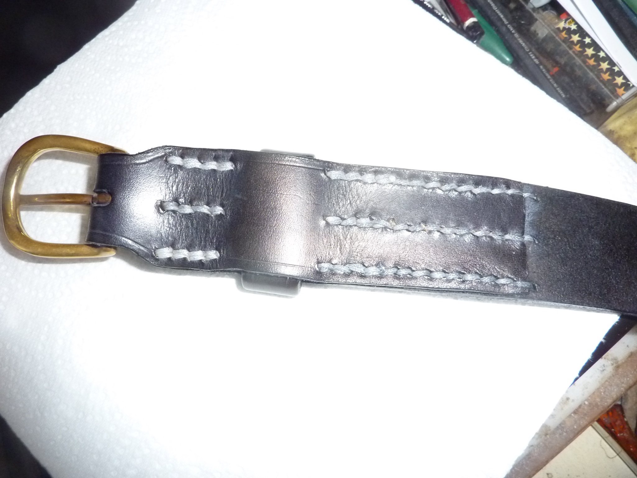

Pour le passant de ceinture, il est préférable de faire les coutures parallèles, là où c'est possible, dans le sens de la traction comme pour les brides et harnais équestres, plutôt que perpendiculaires : effet denticules de timbres poste avec les cuirs peu épais.
C'est aussi vamable pour les ceintures.

Très interessant à savoir, pour une prochaine réalisation, merci.
Apres cirage le rendu est satisfaisant.
