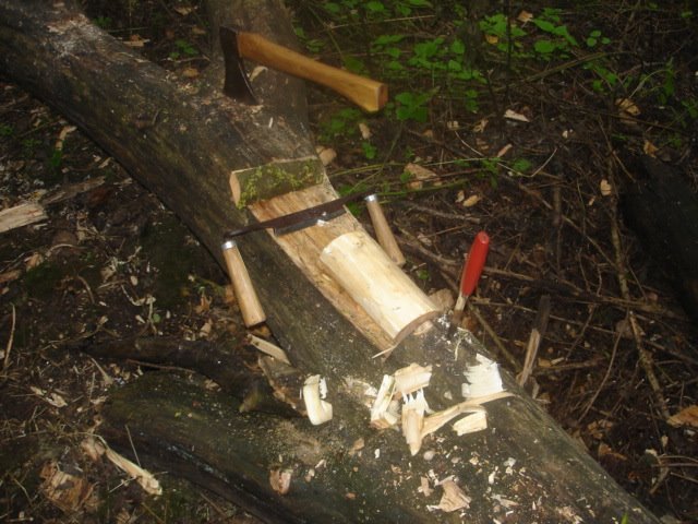

ce matin avant le boulot,je suis passé à la brocante du mercredi. je suis arrivé tellement de bonne heure ,que j'ai failli repartir sans plane,tout n'était pas déballé! lors de mon troisième tour,j'ai enfin trouvé une plane! la seule qu'il y avait aujourd'hui,contre trois la semeine dernière!
elle est rouillée,mais possède ses deux manches ,dont un est mangé par les vers, mais toujours solide,le tranchant a un bon angle et attaquerait fermement s'il n'était pas pourvu de dentures accidentelles nombreuses. le tout pour trois roros.

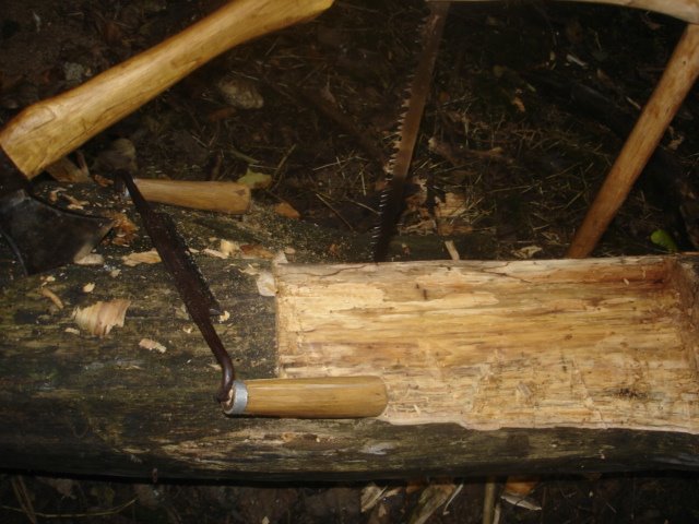

elle est pas pour moi ,mais pour serge!
ça y est je l'ai remise en état, meulé la lame,remis un tranchant,affûtée,brossée-dérouillée,peinturlurée au frameto,les manches passés à l'huile de lin.
ça dégage pas mal,même s'il reste quelques pets au fil ,étant donné que j'ai pas voulu trop mordre avec la meule ,le tranchant et son dos (important ça) sont polis sur le dos ça donne moyen vu que la rouille a creusé des cratères... bref un bien bon outil pour non pas un ,non pas deux, mais trois euros!
il appartient maintenant à serge de fignoler l'affûtage( ça prend du temps)
