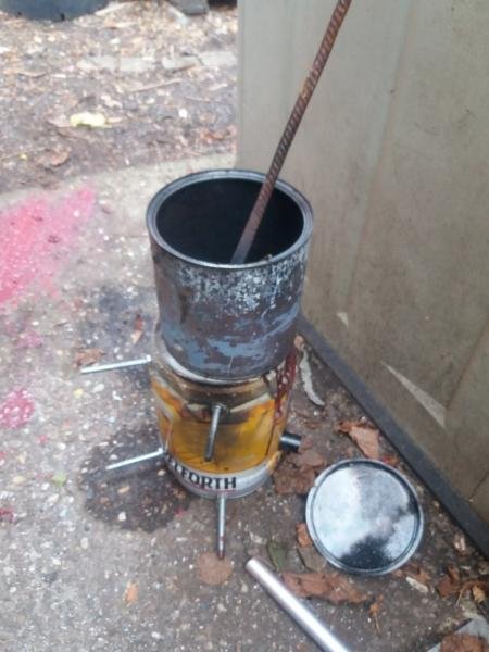

J'ai fait des expériences de trempe et revenu cet apres midi, pas évident... J'ai utilisé comme acier :un ressort, une clé plate, un fer à béton. Chauffe jaune orangé, trempe à l'eau, seul le ressort durcit à la trempe. Mais le revenu est difficile, j'ai essayé au chalumeau, ce qui détrempe en général.
Après plusieurs essais j'ai un peu réussi à redonner de l'élasticité au ressort, mais pas autant que le ressort initial. :bang:
:smok:
:Vincent:
J'ai aussi essayé le revenu dans un pot métallique posé sur la forge , et ai laissé la forge s'éteindre, deux heures après c'était encore chaud, mais le métal était toujours cassant.

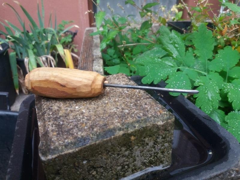

Au final j'ai fait un mini ciseau à bois, celui ci n'est trempé que sur quelques centimètres, j'aimerai en refaire un, ainsi qu'une alène, mais trempé sur toute la longueur.

Je ne suis pas un spécialiste mais il me semble que orange et jaune vif c'est beaucoup trop chaud pour la trempe à l'eau. Essaye de tremper rouge cerise et test l'huile de vidange .

manu3259 a écrit : ven. 9 oct. 2020 20:52Après plusieurs essais j'ai un peu réussi à redonner de l'élasticité au ressort, mais pas autant que le ressort initial. :bang:
Je n'y connais rien en forge, mais j'ai quelques notions de mécanique générale : tout dépend du ressort que tu as utilisé. Certains sont à l'origine tressés de plusieurs brins (comme par exemple les barres de torsion) avant d'être mis en forme ; d'autres sont composés d'une tige de métal gainée par un métal différent (ou de deux aciers de composition différentes) de plus ou moins d'épaisseur. La réaction à la chaleur ou au trempage étant différente sur chacun des composants, il est quasiment impossible de retrouver l'état d'origine.

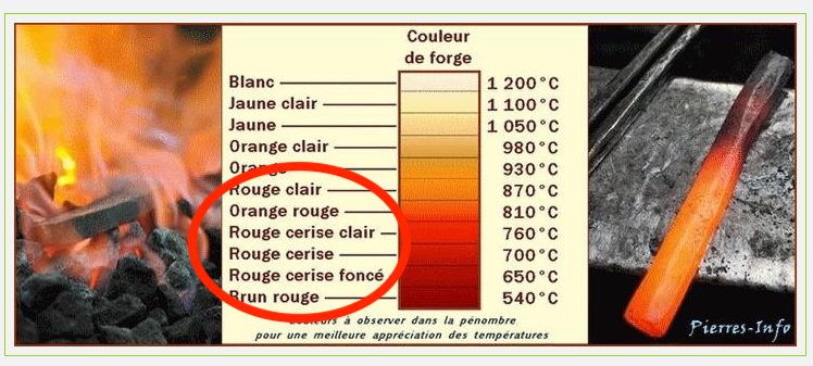

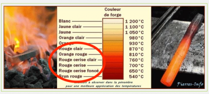

ICI ils indiquent rouge cerise
Re: premier essai de forge
Chouette le schéma, merci, effectivement jaune c'est presque 2 fois trop chaud. :gzz:
Mais sur ce bout de ressort j'ai réessayé en attendant 2 ou 3 secondes le temps que ça refroidisse a rouge cerise, et ça fonctionne pareil, dans les 2 cas la trempe est bien dure. :yup:
Le mieux serait que je récupère un mini four électrique pour un revenu correct, mais ça nous éloigne des techniques bushcraft. :pas:

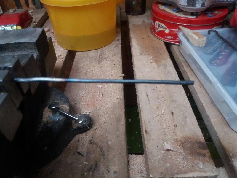

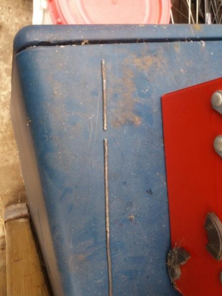

Je suis pas sur de la qualité de mes traitements thermiques, il y a un ressort jusqu'a un certain point, je crois que j'ai du créer des points de faiblesse, ça plie à des points précis puis ça casse. :lolkc:

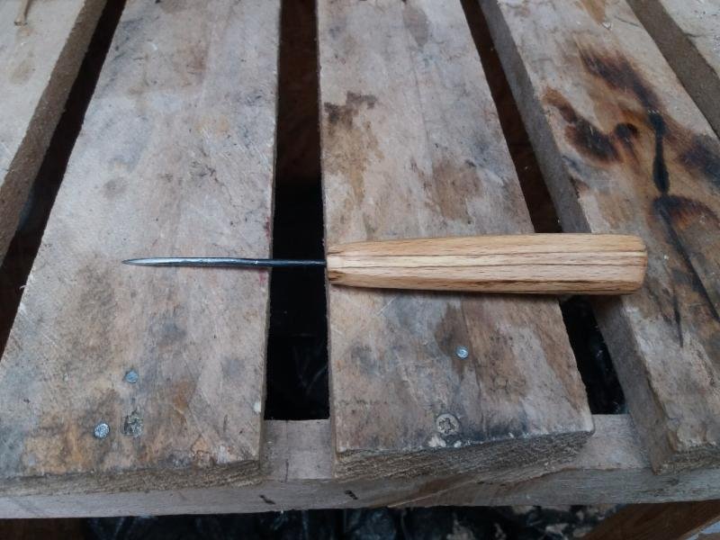

J'ai quand même réussi à finir mon alène, ça semble raisonnablement solide :pas:, il n'y a pas de contraintes énormes tant que je ne fait pas levier avec.

cool tu vas pouvoir suriner du malfaisant :)
:fight:
Ou laisser ressortir tes instincts basic avec ce pic à glace:) :hehe:
