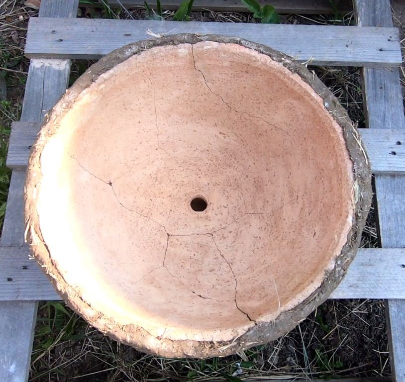

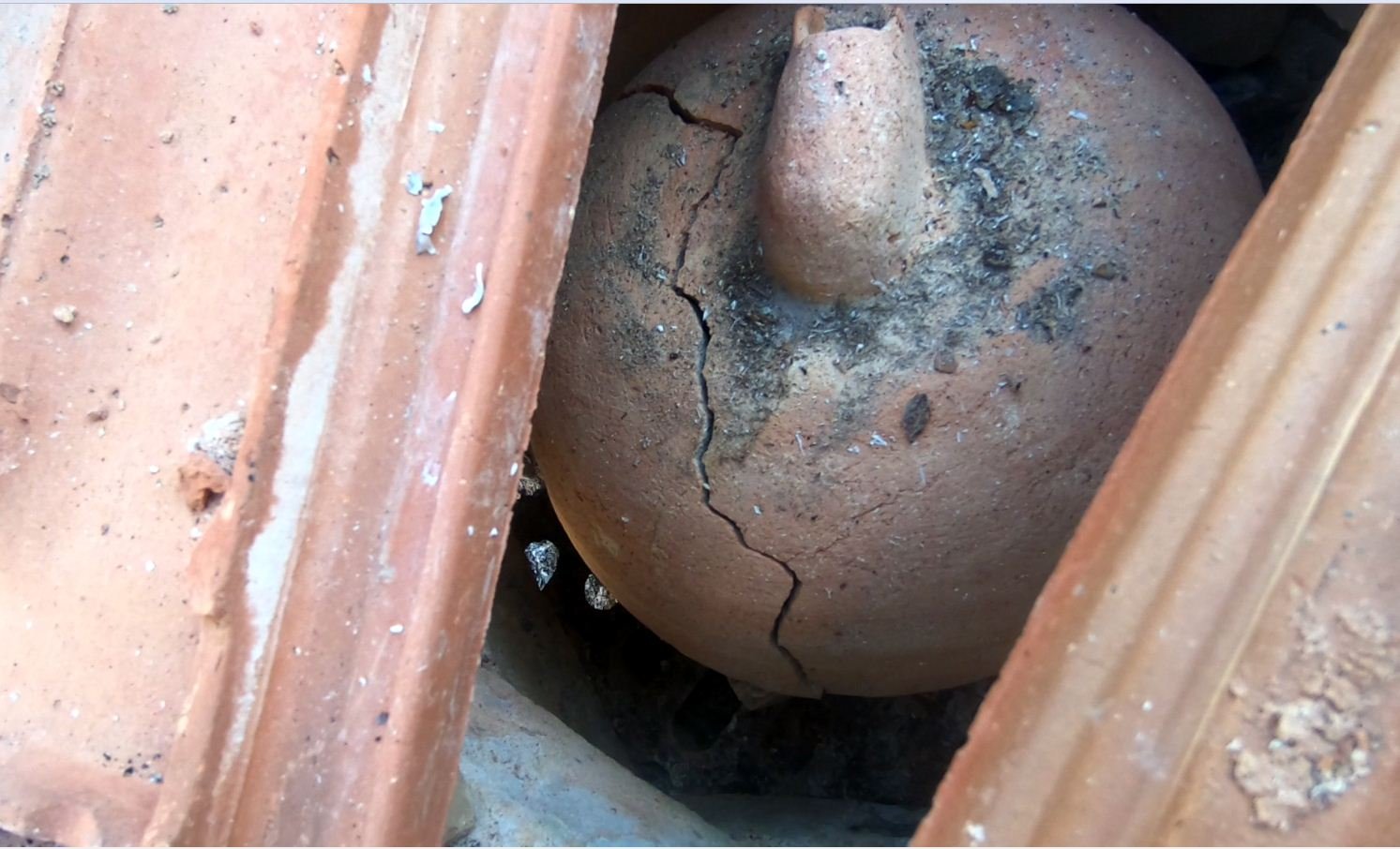

nouvelle casse, refroidissement brutal sans doute, j'ai cuit en fin de journée et laissé la poterie refroidir dehors sans suffisamment de précautions ?la cuisson ne me semblait pas si mal :pas:
me faudrait un four qui puisse fermer après cuisson.
je vais sans doute essayer à nouveau avec modifications.

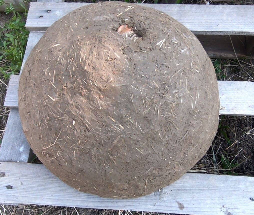

Une armature en grillage fin, peut-être????
Re: Production de goudron de pin
avant cuisson ?
je vais peut être essayer de la rustiner avec seconde peau argileuse au moins pour tenter l’expérience.
Avant cuisson,oui.
Sinon,tu peux essayer de poser des agrafes comme ça se faisait "à l'époque" :moniot:
Pierre a écrit : sam. 17 avr. 2021 18:05 Avant cuisson,oui.
pas ce coup ci, j'ai mis un entourage en torchis, mais merci pour l'info! raccommodeur de faïence :sup:

Tu l'as cuis dans ton poêle ?

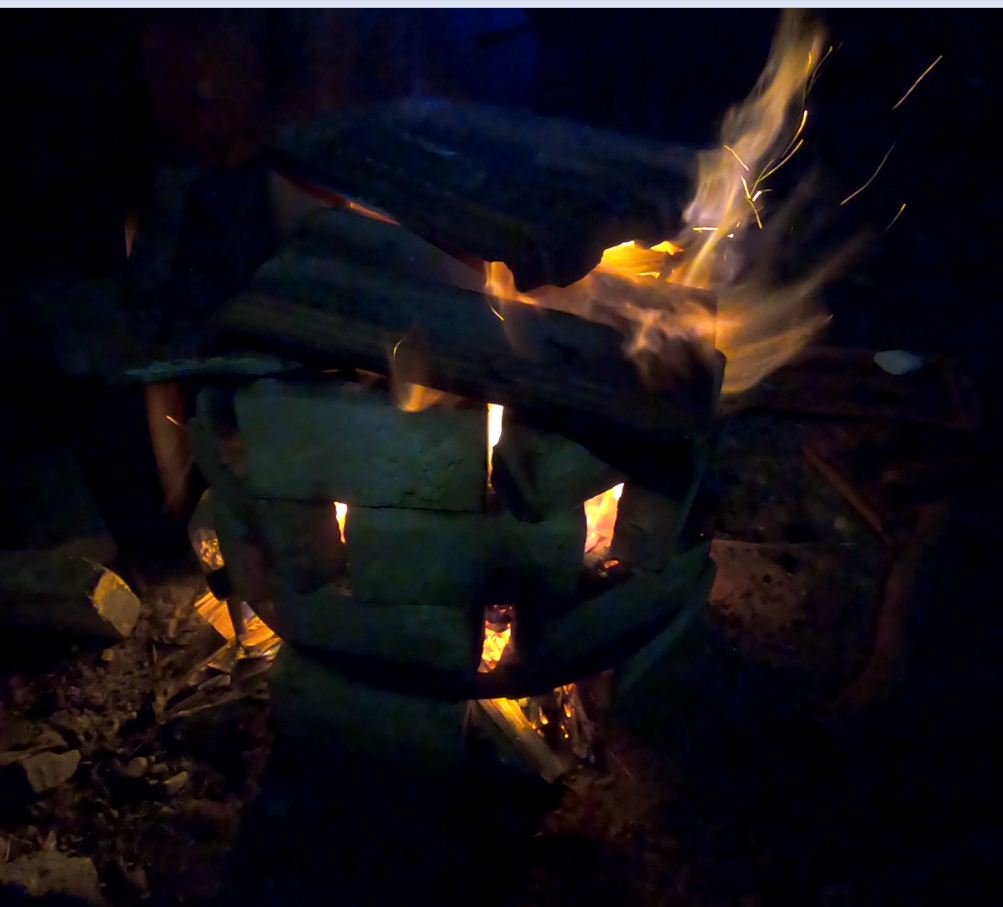

non, cuite en extérieur dans four bricolé, une grille quelques briques et tuiles au dessus :
