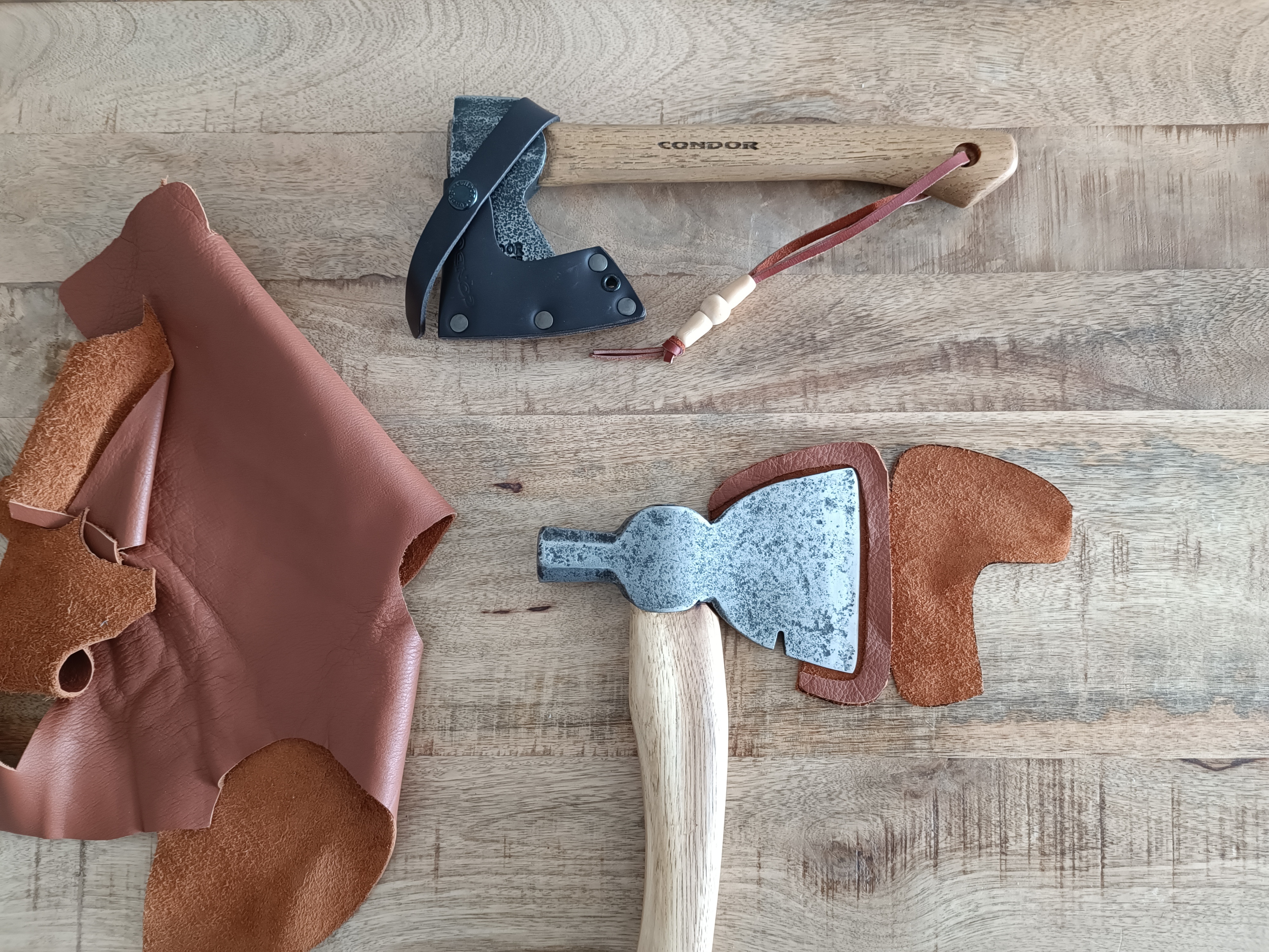

Non plus sérieusement, j'ai adapté le manche pour qu'il rentre légèrement en force dans l'œil. Pour cela j'ai utilisé râpe, ciseaux à bois et papier ponce puis j'ai rentré le fer en tapant sur le manche avec un maillet.En suite j'ai encollé le coin en bois puis je l'ai enfoncé.jai découper l'excédent a la scie pliante puis râpé et poncé.Enfin j'ai rentré le coin métallique circulaire.
Pour le manche, j'ai poncé au 40,80,120,150 pour enlever vernis. j'ai appliqué de la terre humide puis un peu de marre a café pour patiné un peu.petite poncé au 180 puis application d'huile de lin. Voilà ;)

:sup: pas mal, un petit étui histoire de pouvoir l'emporter dans ton sac et c'est parfait. Le marteau peut avoir une utilité sur le camp. :yup:

:eheh: c'est au programme par contre il sera en cuir souple parce que je n'ai que ça de dispo :lmao:
