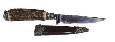

Oui c'est un des défauts à ce type de lames, la forme habituelle est plutot comme ça d'après ce que j'ai vu, mais je n'aime pas la façon dont le manche est plus haut que la lame:Jacob a écrit :Toutefois je le trouvent peu maigre à l'endroit où tu met ton index.
10000 a écrit :Ce coup ci, tu as bien enveloppé la lame
Suma: Merci, les dessins c'est pyrogravé au fer à souder.
Spocky: il faut payer par virement bancaire, en leur demandant leur compte par tel ou mail.
Re: manu3259
Sur les bockers le manche est plus haut que la lame dans un but pratique. Ce sont surtout des couteaux destinés à dépouiller un petit animal jusqu'à la taille du chevreuil (d'où son nom*) Cette configuration limite la gêne que représentent des doigts beaucoup plus bas que le tranchant pour cette opération. Ce ne sont pas vraiment des couteaux à « tout faire ». Leur lame pointue permet, d'achever l'animal (d'où la présence d'un petit quillon), percer la cloison nasale pour rendre les honneurs, à percer la peau du ou des tendons d'Achille pour le tracter ou le hisser ou simplement pour fixer le bracelet.
* Tu devrais savoir ça, dans ton Alsace.
En allemand, bock désigne littéralement un bouc, un bêlier, mais c'est aussi le chevreuil (Rehbock, Bock), un bouquetin (Steinbock), un bouquin — mâle du lièvre ou du lapin — (alter Bock).

Merci pour ces précisions,
je pourrais un peu étaler mon savoir lorsque je le sortirais négligemment devant une assemblée.
Je ne connaissait pas ce nom de "Bocker" en fait, ni le sens de "nicker" d'ailleur (en allemand bien sur...
