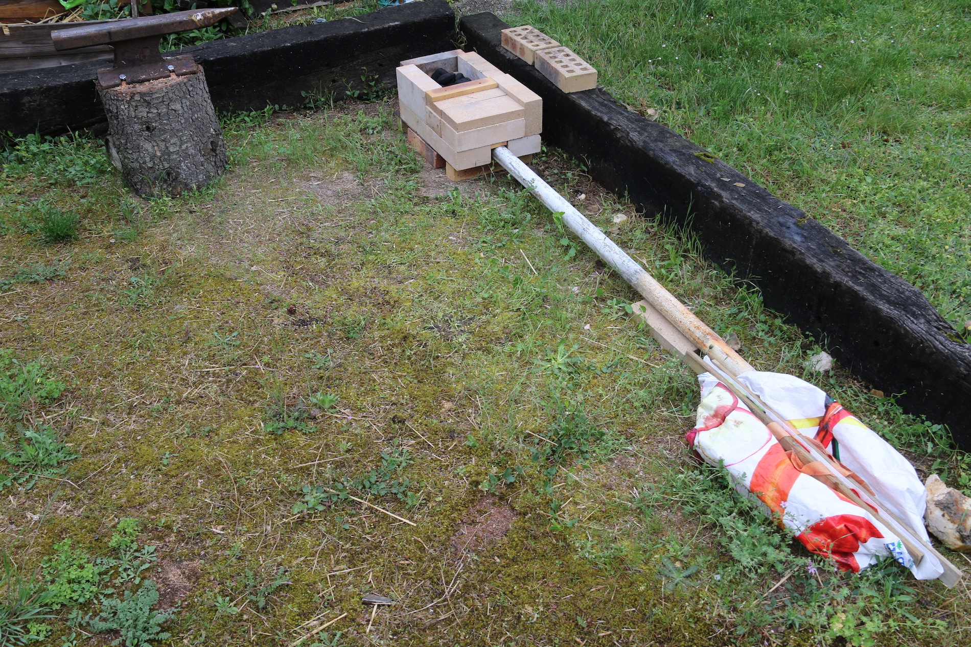

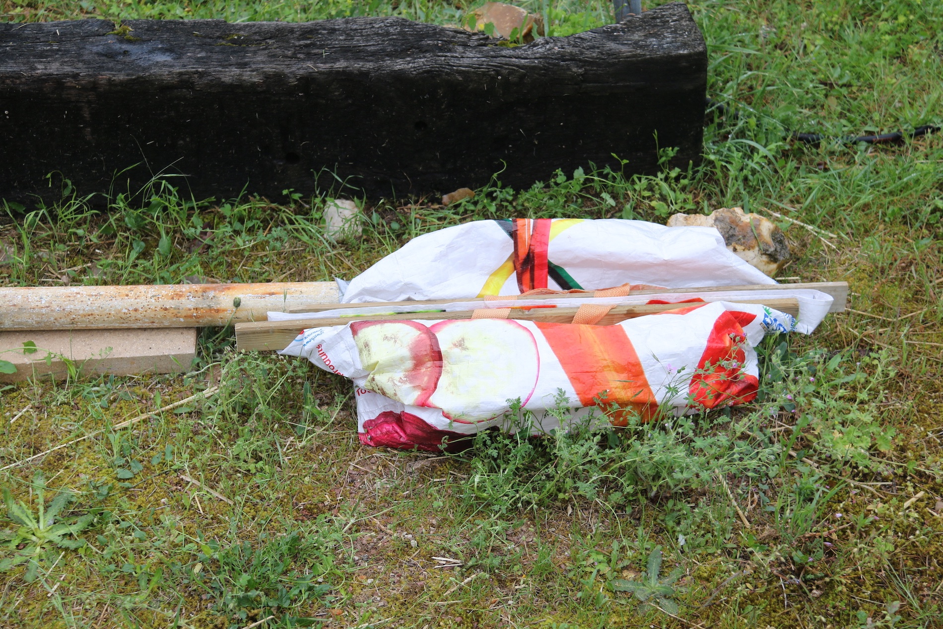

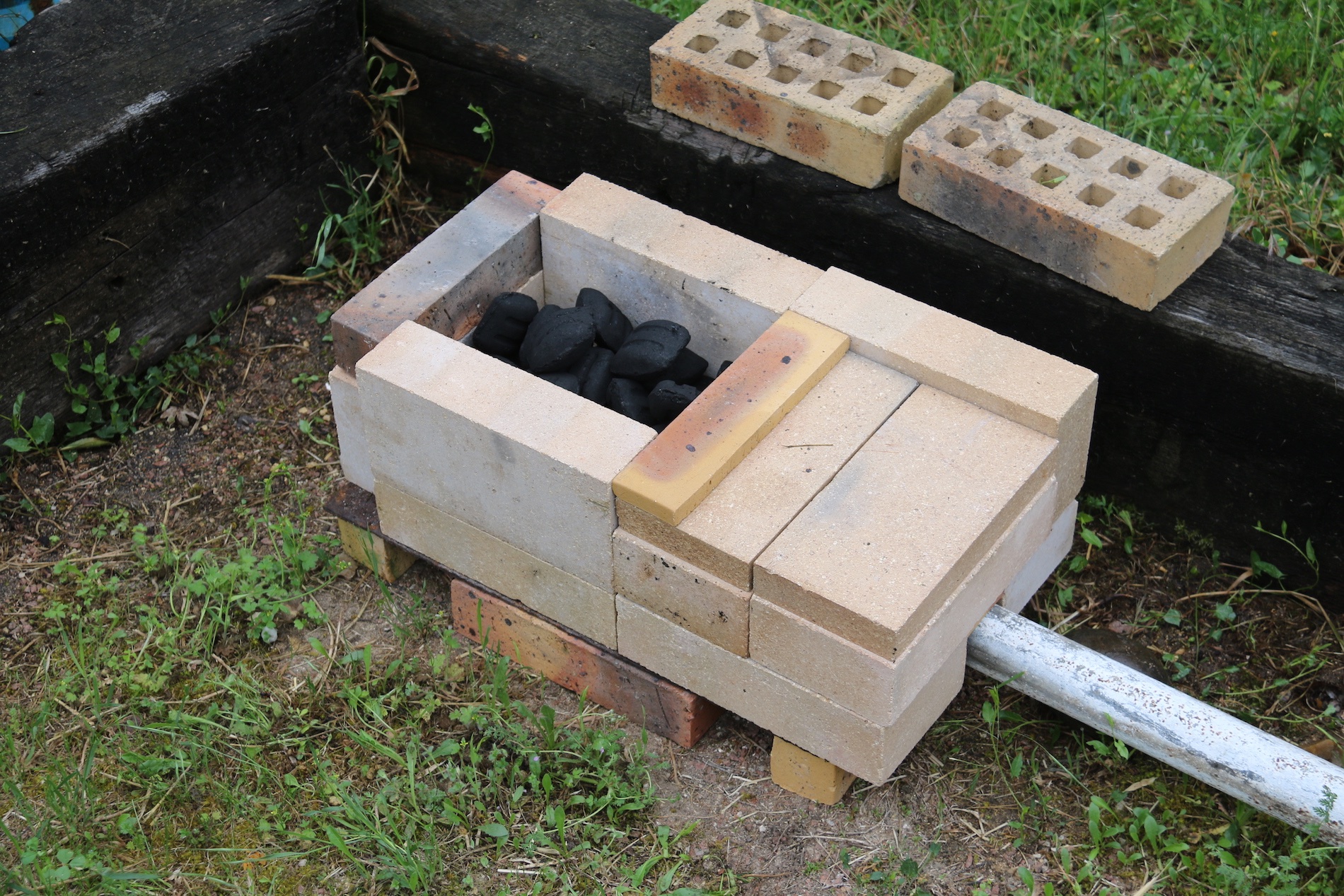

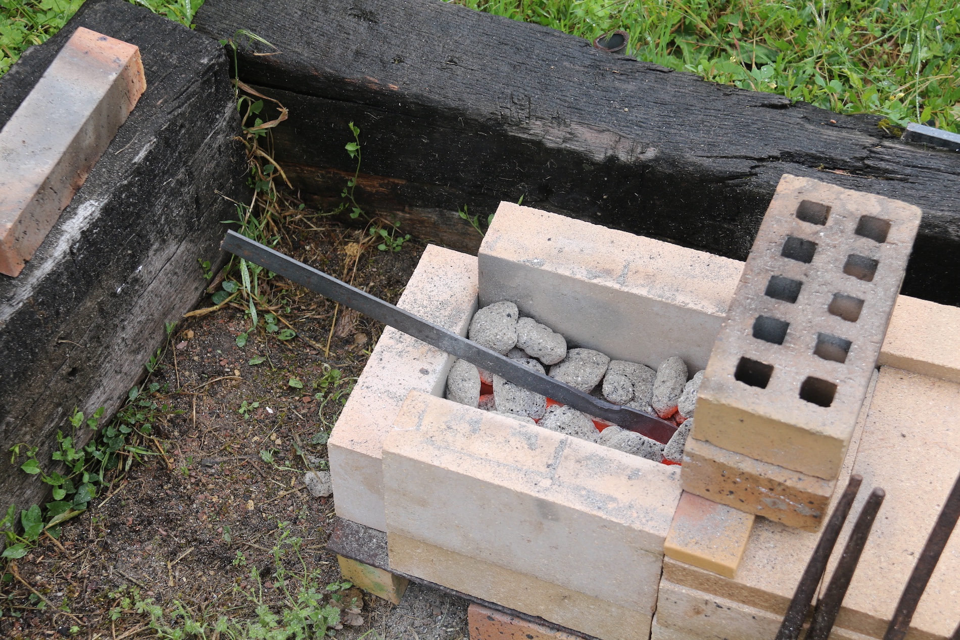

Re: Ma petite Forge ...
Petit bricolage au fond du jardin, un sac plastic, un tube et quelques briques réfractaires :) ( le soufflet est copié sur celui de Lode )
