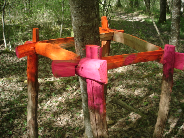

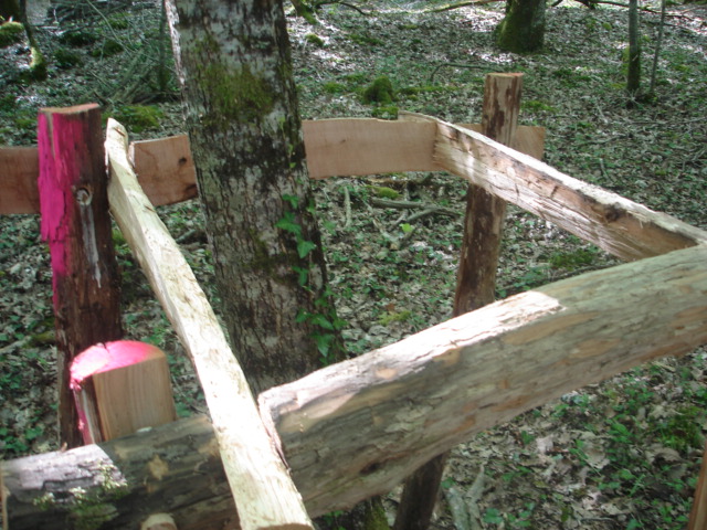

une barrière pour protéger un alisier torminal d'avenir, des déprédations des débardeurs et leurs gros engins!
châtaignier fendu à la main ou tronçonneuse, perçages à la vrille, chevilles hachette/ couteau, mi-bois tronçonneuse...
pis du fluo parce que les débardeurs... :eheh: :eheh: :eheh: :eheh:

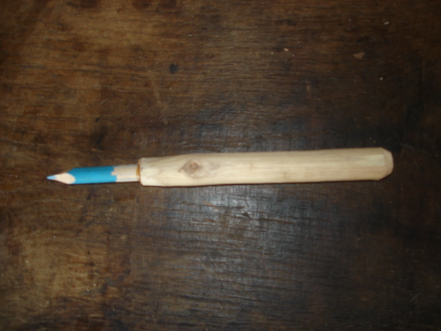

plus qu'un petit bout de crayon ridicule pour marquer les mi-bois...
un couteau suisse et une branche de châtaignier=
la scie pour couper à longueur; la lame pour éplucher et chanfreiner les bouts; l'alésoir pour creuser le bout; la lame pour tailler le crayon à la taille du trou...
un coup de colle à bois ext. et voilà!

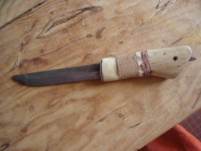

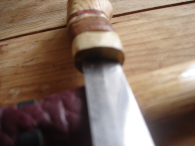

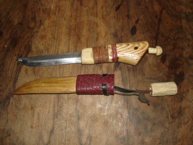

un vieux pukko qui trainait sans manche depuis au moins deux ans! l'ancien manche ne me plaisait plus et j'ai fini par traîner tant et si bien que je ne finis qu'aujourd'hui, prêt pour du bushcraft intense et à vélo!
l'étui est en cuir et châtaignier, il est vieux a connu une portière de voiture intimement, a été refait alors, poncé et vernis depuis, j'y ai ajouté une perle de ceinture , car j'adore!
le manche est refait, la mitre en boite de conserve, bois de cerf poncé, écorce de bouleau, érable du canada (mon pote luthier), plastique rouge (bouteille de lait) cuir de ceinture, manche de hachette g b vintage mais pété!
la soie dépasse, et je n'ai pas voulu la couper ,pour le cas où je veuille refaire le manche un jour! d'où le champignon en chêne
la lame c'est une lauri 12 cm que je viens de finir d'affûter avec un tranchant acceptable enfin!
un petit coup de vernis et voilà!
c'est beau mais pas trop car si c'était trop joli je n'oserais pas m'en servir!
je viens de m'apercevoir que je n'ai pas fait de photo produit fini sans papier de masquage! :johann:

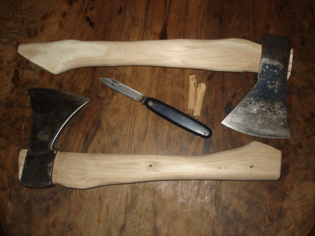

une photo un peu plus valable du couteau et deux nouveaux manches de hachette châtaignier 36 et 40 cm
avec en bonus un fermant que j'ai presque fini de retaper...
