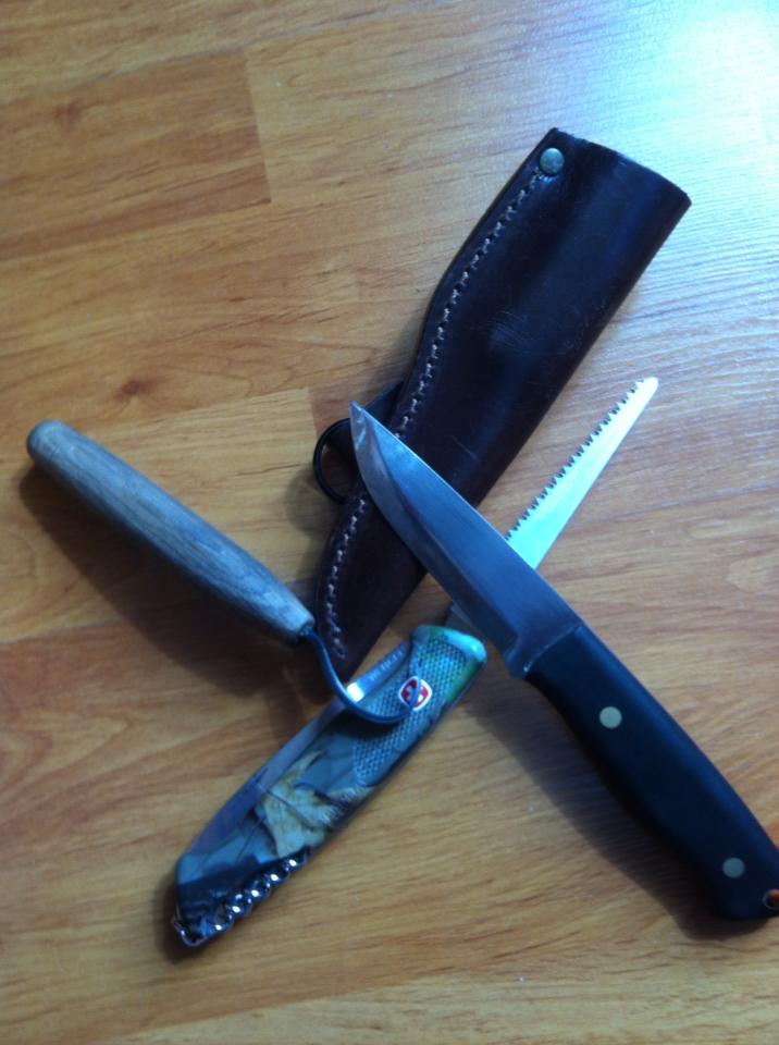

Bon comme sa fait longtemps que j'ai rien fait ,
je me suis decider a refaire un croche mais juste un croche
j'ai prit une petit lime
un coup de disqueuse
un coup de ponceuse a bande
ah!!!oui j'ai essayer de redressais le tranchant sur le camps de Manu 007
mais il y a encore du taf
un coupe de chauffe pour plier
un coup pour tremper la lame
puis revenue flache
puis manche ,etc..
le manche en chaine
le trou pour le montage
c'est la première fois que je fait un trou pour un montage comme ça
une vrais galère si on n'a pas de mèche assez longue
si non j'ai essayer de chauffer un bout de métal de la même dimension
que j'ai mit a l’intérieure du bois
et bien je crois pas le refaire de si tôt
sa fume :wow: :yikes: si j'avais continuer les voisin aurais appeler les pompier :johann:
tellement sa fumée
alors je l'ai fait avec des mèche a bois longue
plus époxye et voila :sup:
un croche un :youh:
Voila il marche bien ,
après l'avoir affuter :jb: :jb: :jb:
j'ai fait quelque teste sur du bois :)

Re: Les couteaux a Suma
C'est sur c'est le truc le plus long
moi comme j'ai laissez 1 mm,
après l'avoir tremper et fait le revenue
j'ai commencer l'aiguisage avec une lime ,
puis après avec du papier a poncer sa vas plus vite
j'ai juste enrouler le papier sur lui même ;)

super ton croche. j'ai aussi essayer de percer le bois avec la soie du couteau porté au rouge, ça marche pas terrible et beaucoup de fumée.
le mieux c'est foret long et lame de scie épaisse et éffilée.on peut s'en faire une avec une lame de scie sauteuse longue retaillée et emmanchée.
sinon un gros trou au foret et araldite pour noyer le tout.

manu a écrit : j'ai aussi essayer de percer le bois avec la soie du couteau porté au rouge, ça marche pas terrible et beaucoup de fumée.
Je l'ai fait pour un Mora et, coïncidence ou pas, depuis il ne taille plus pareil :cry: :pas:

C'est ce que je me suis demandé, je m'y suis pris en plusieurs fois.
