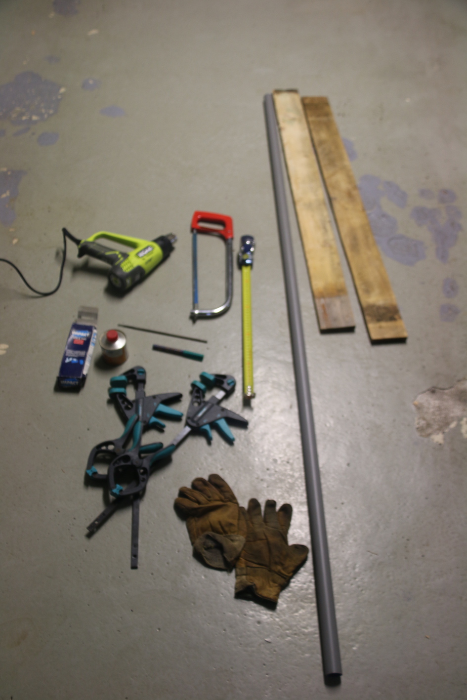

tu chauffe comment ?
avec un décapeur thermique?

lolo54, oui c'est chauffé au décapeur thermique.

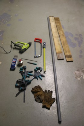

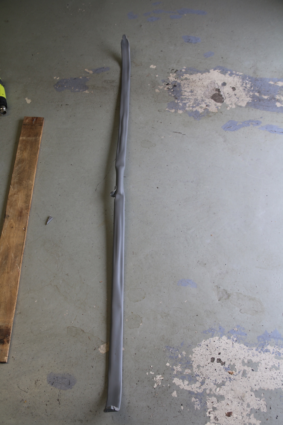

Je tente la réalisation d'un arc PVC :jb:
avec du tube type tuyau de sanitaire de Ø 3cm

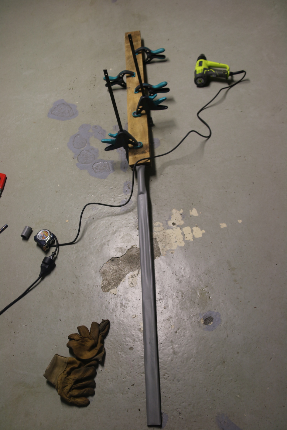

Chauffage et mise sous presse

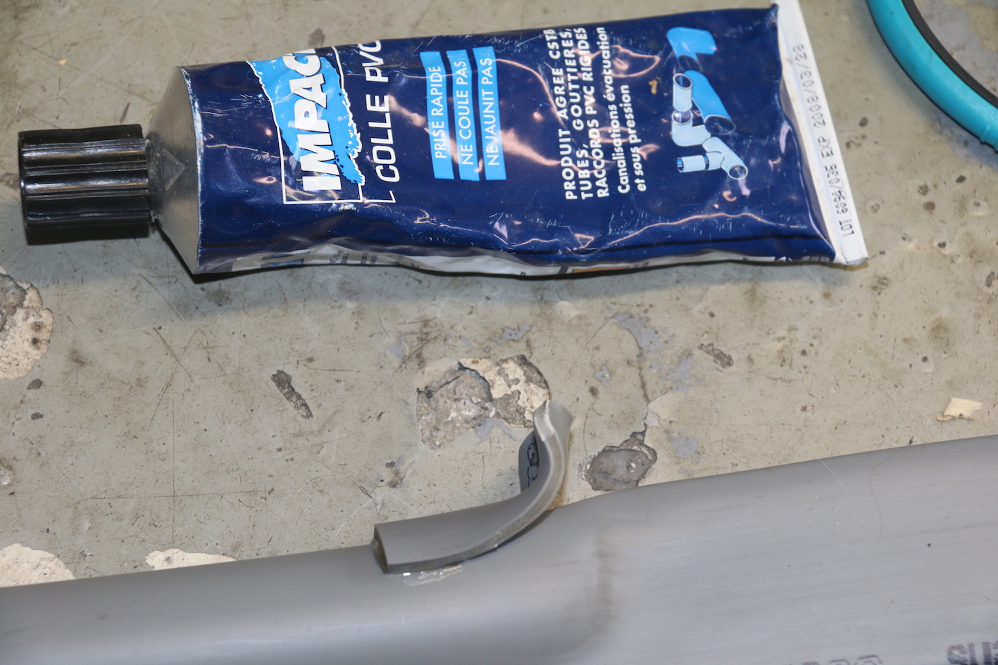

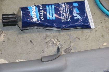

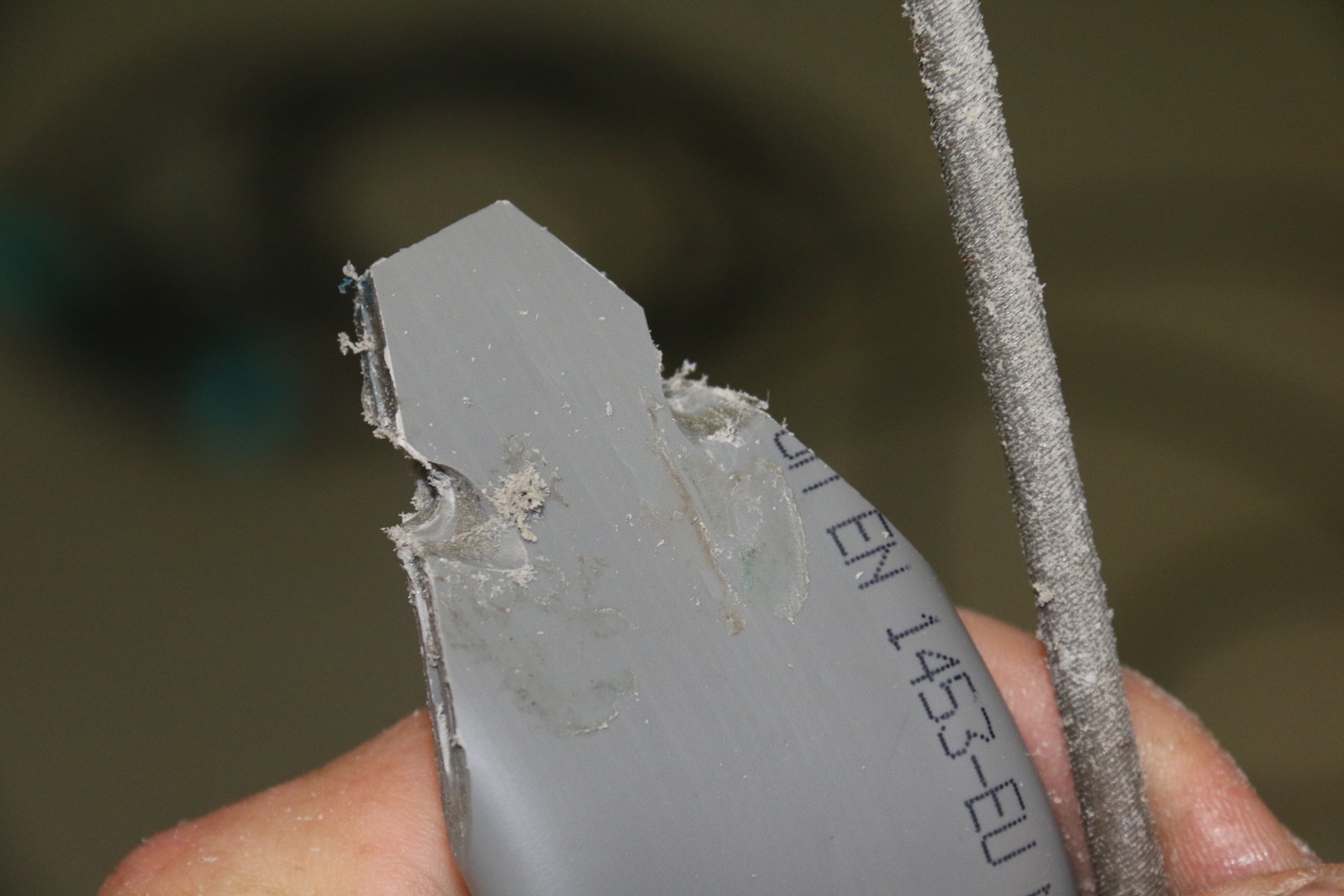

confection et collage du repose flèche
façonnage des poupées à la lime

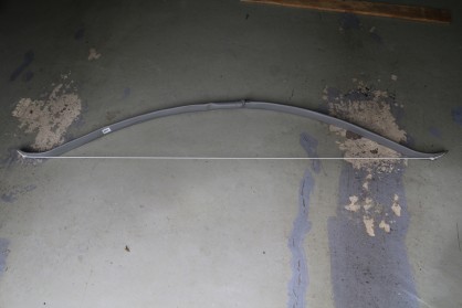

vue de face

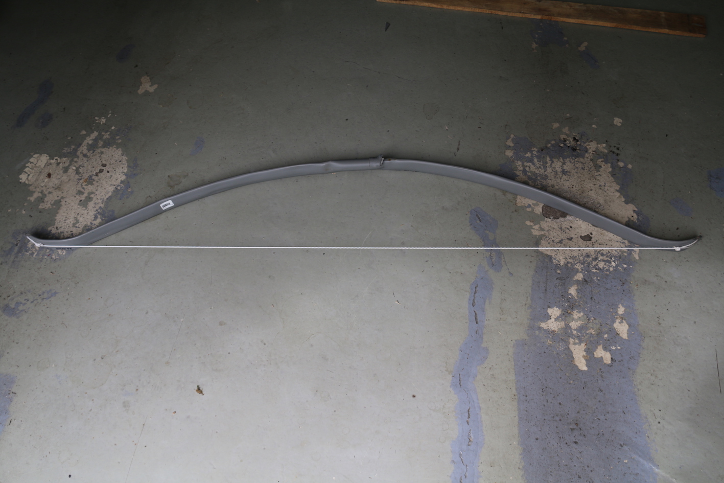

pose d'une corde en drisse de nylon pour rester dans l'esprit ;)
Arc très décevant en terme de puissance, je vais surement le raccourcir pour lui donné un peut de nerf :)
