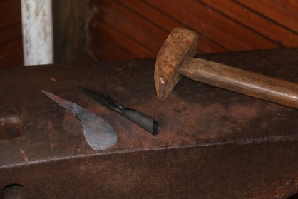

Tonton Flexo ce matin j'ai allumé la forge pour faire ton cadeau de noël:
Un briquet lime tous neuf :)
et j'essaie de me faire un petit coupe papier pour voir ;)

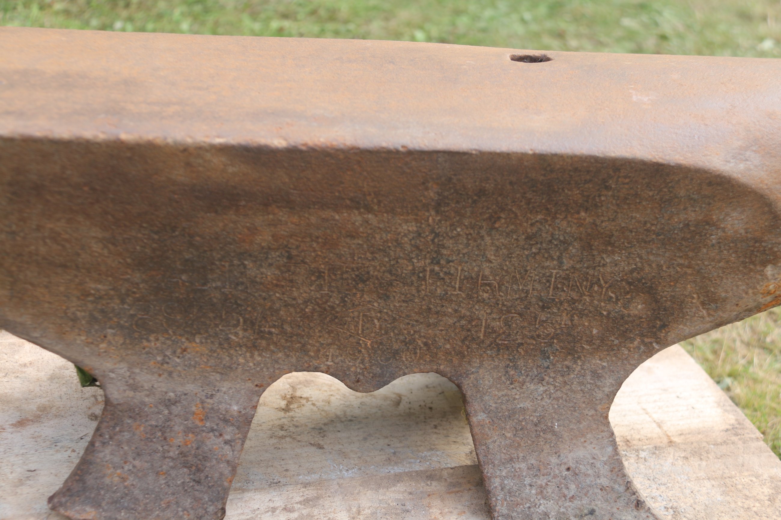

Voici ma nouvelle pensionnaire, 135kg sur la balance mais une elle chante merveilleusement bien, une vrais cantatrice :)
Aciéries & Forges de Firminy (AFY) 1960
Re: Ma petite Forge ...
Ah oui, la c'est du lourd :clap:
Je sur qu'elle fait aussi du metal :super:
Hâte de la voir en concert !
Messages : 4551
en voilà un beau sujet de discorde avec les voisins! bel engin en tous cas, bravo! t'as choppé ça où?
Messages : 1461
Un collègue avais ça chez lui mais ne s'en servait pas.
Je vais lui trouver un billot en peuplier et le tour sera jouer:)

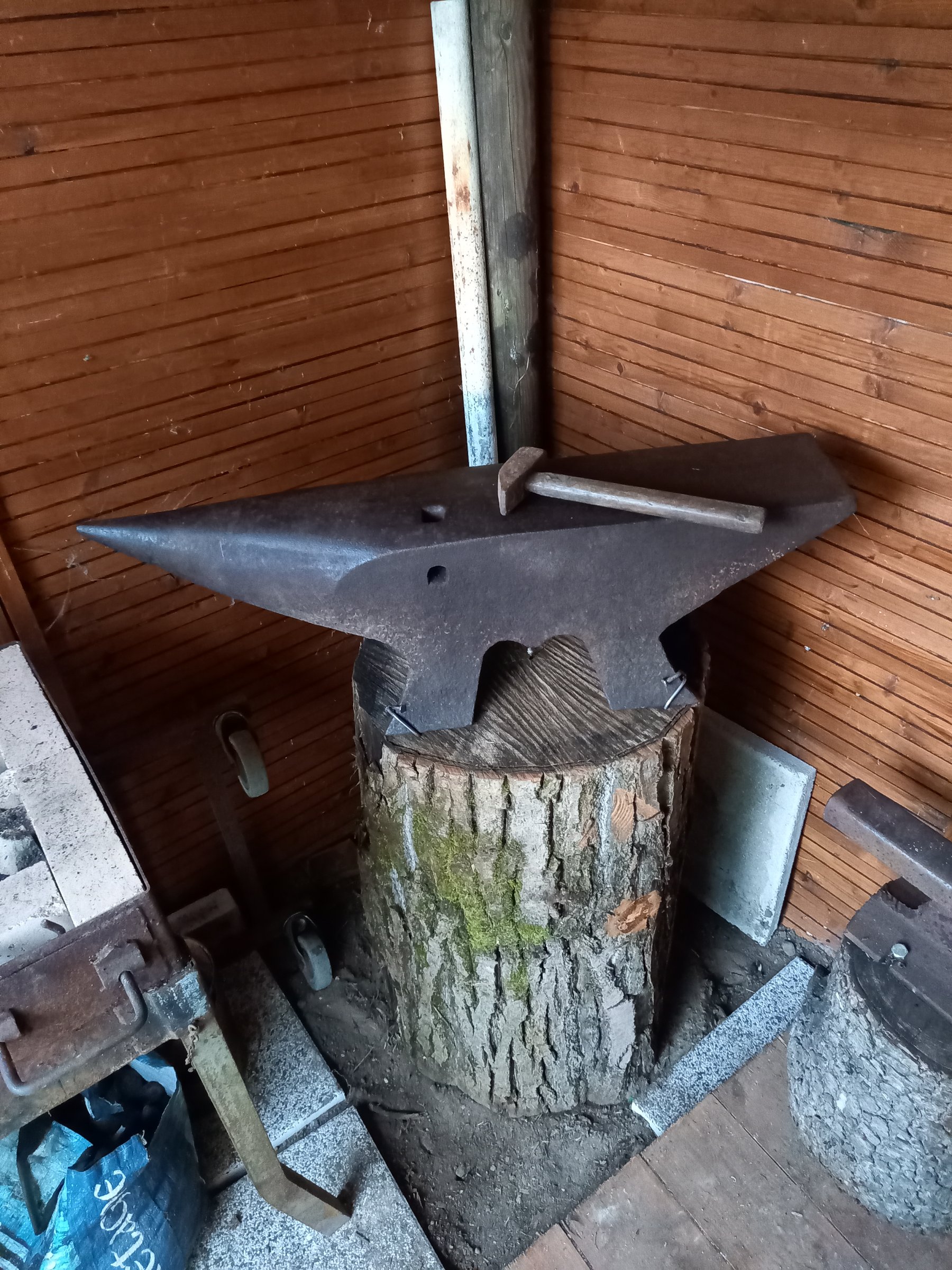

Messages : 1461
La belle est mise en place :)
Messages : 7371
on peut mieux apprécier sa masse :)
Bien belle installation :sup:
Waah! et bien joué pour le sac à charbon ! :jacob:

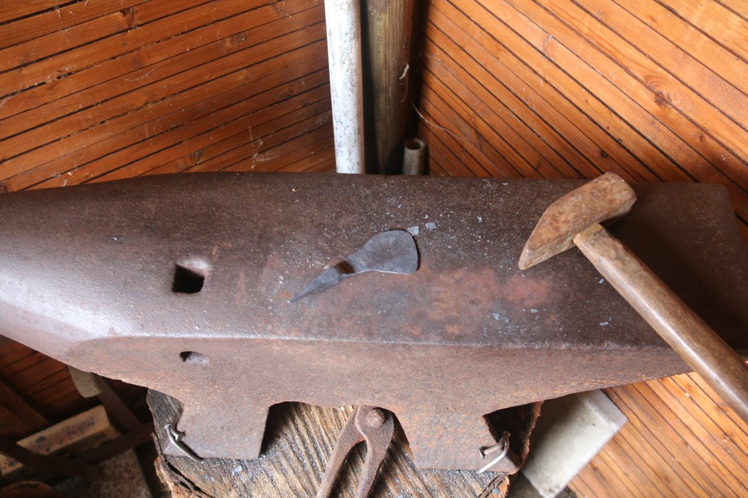

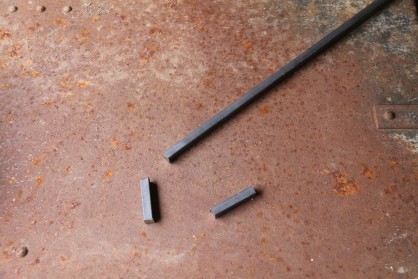

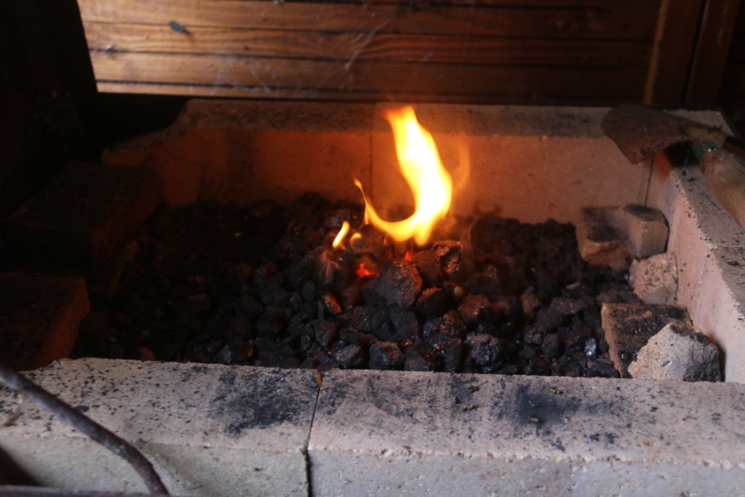

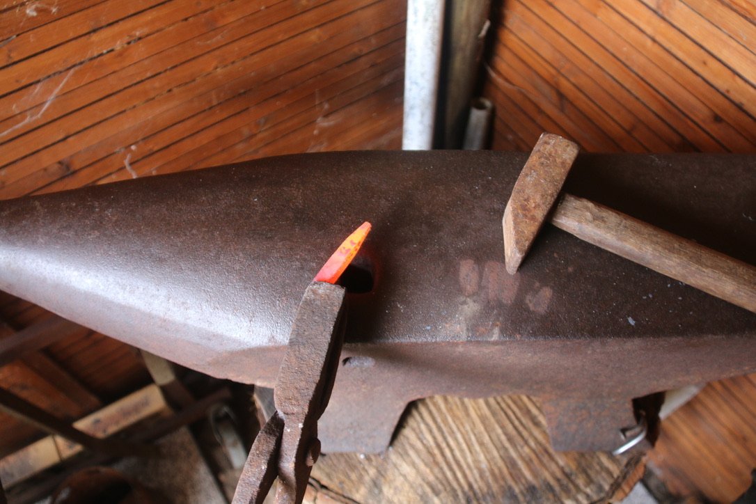

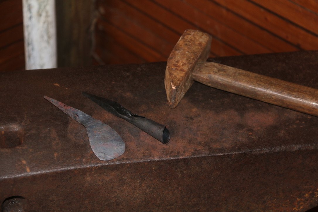

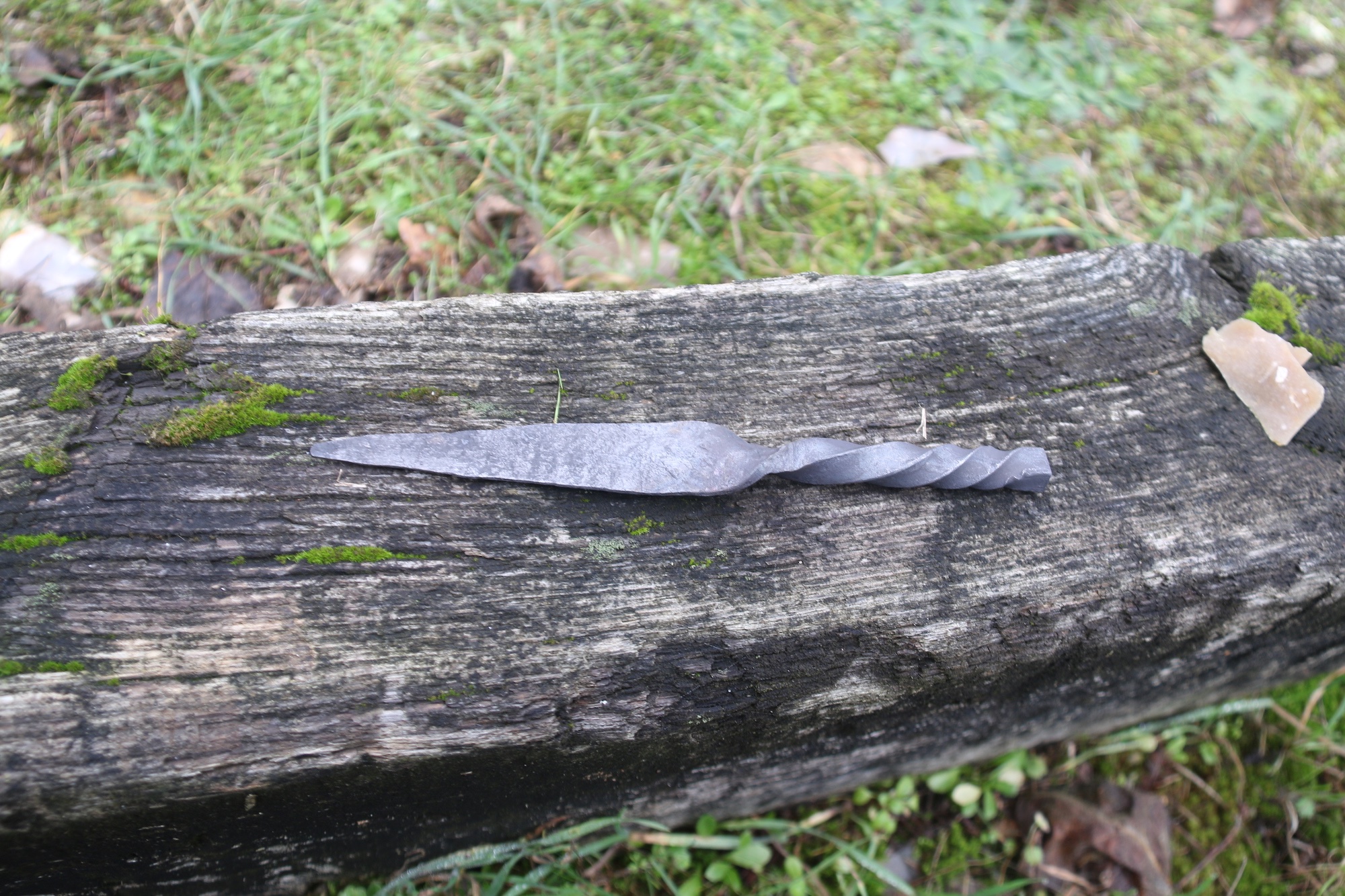

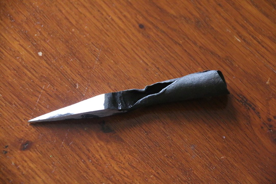

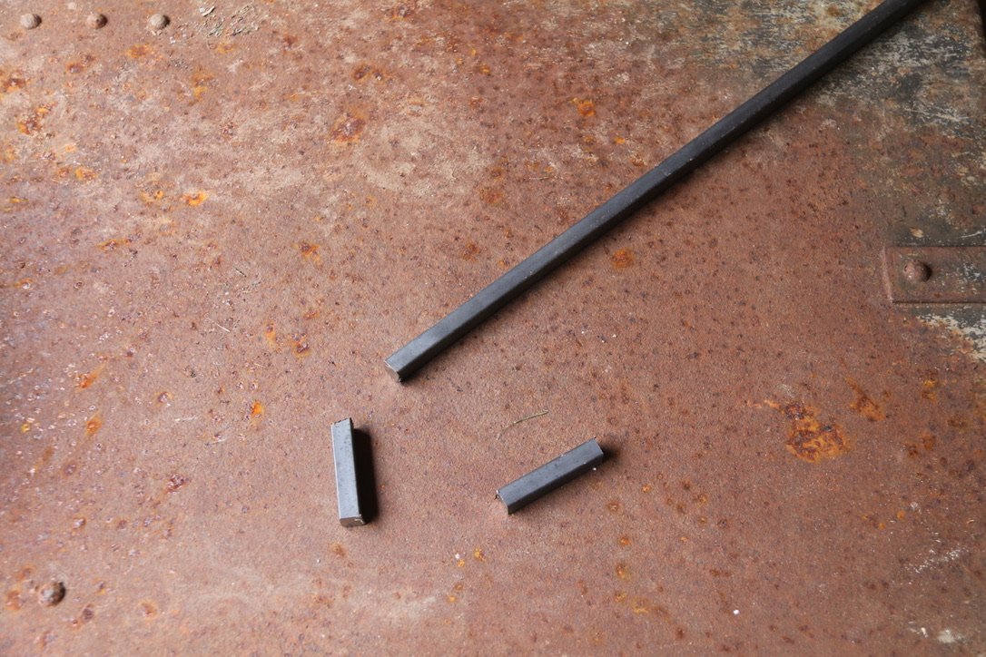

Forge de pointes de flèches pour le badge:
découpe de carré de 1x1x5cm
Monte à température
façonnage de la pointe
façonnage de la douille
résultat après la trempe à l'huile
affutage de la pointe
