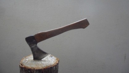

Papa jeb a écrit : sam. 8 oct. 2022 18:13 J'aime bien la petite dernière, j'en ai une qui lui ressemble :
En moins jolie.
c'est un manche de hache recyclé, comme il manque l'épaulement sous l'œil je me demande si ça tiendrait à l'usage ...

Posté : jeu. 15 mai 2025 20:33
par flexo
et voilà! j'ai fait ce que je dis qu'il ne faut pas faire!
je vois toujours des vidéos de mecs qui utilisent de nouvelles hachettes et se filment en usant pour buscrafter. et ils sont ravis! alors qu'il n'y a pas de quoi, je m'explique: ils partent avec une seule hachette inconnue d'eux, et sont contents du résultat, mais comment en être autrement sans comparaison? en effet ,si le résultat des coupes est bon ,peut-être serait-il pire face à une autre hachette. eh oui même les g b se font battre à plate couture parfois, mais pour le savoir il faut comparer dans les mêmes conditions et sur le même bois (un peu plus loin évidemment!) les gars sérieux comme Ben Scott le font, mais ce sont des gars qui font du bois, pas des bushcrafteurs! car chez ceux-ci point de comparaison, comment donc savoir si un résultat est satisfaisant? l'est-t-il vraiment ou est-ce juste un ressenti?ceci est valable pour tous les critères, la prise en main et tout ça...
bref une autre règle d'or c'est d'emmener une hachette de secours quand on essaie une nouvelle hachette. ce que je n'ai pas fait! pour excuse je dirais que je connais cette hachette, mais le manche est nouveau (et provisoire ) donc je pars sans rechange et je fais du petit bois en 50cm (ce qui est la taille du manche sur cette petite Hudson bay ) pour démarrer mon feu l'hiver venu. soudain alors que j'étais passé à plus petit bois 15cm env. pour mon réchaud - brûleur la tête s'en va assez loin du manche et par chance de moi aussi. le coin mal enfoncé , mal choisi , pas collé , est parti.
j'ai dû façonner un coin pour finir mon job !
cette aventure finit bien; rentré à la maison, j'ai refait un vrai coin sérieux et hop!
